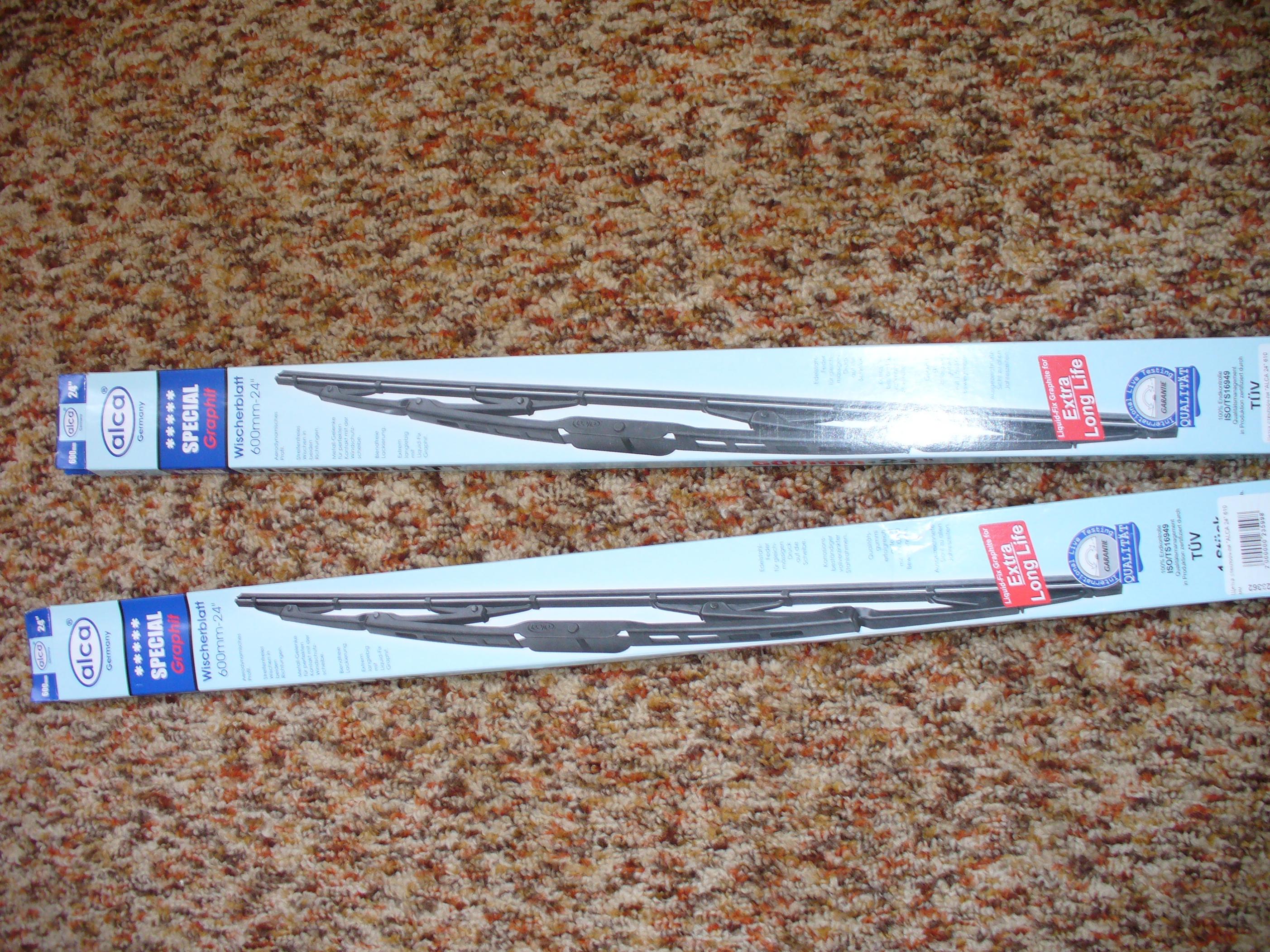

Долго перебирал в автошопе варианты, присмотренные из ветки. В итоге остановился на каркасных Alca Special Graphit 60 см. Цена за обе 250 руб. Где-то на просторах Инета краем глаза прочитал, что если на шарниры дворников идет разная нагрузка (а при разной длине дворников так и будет), то это не есть good для механизмусов (моторчиков и т.д. и т.п.). Могу и ошибаться, но для себя почему-то посчитал это важным, поэтому взял одинаковой длины.
Поставил. Дворники стали двигаться какими-то микрорывками. Площадь очистки стала явно больше, полосение исчезло. Но сопля осталась. Не такая явная как при родных дворниках, но осталась. Пришлось приподнимать поводки - и пассажирский (тем более что он чуть упирался в пластиковую накладку) и водительский (ложился на пассажирский). Поднял примерно на 5 см по верхнему краю. После этого сопля практически исчезла . Будем дальше посмотреть.
