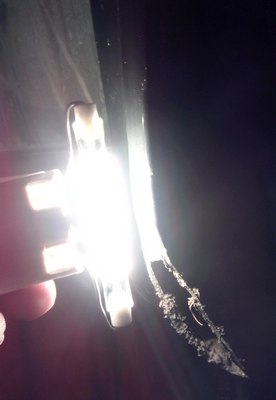

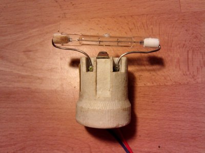

Брызговики. Решил "скруглить" посадочное место и посильнее прижать их, чтоб повертикальней стояли. Купил лампу на 150 вт и соорудил такой опасный прибор из керамического патрона:
На расстоянии 1 см быстро нагревает, аж дым идёт:

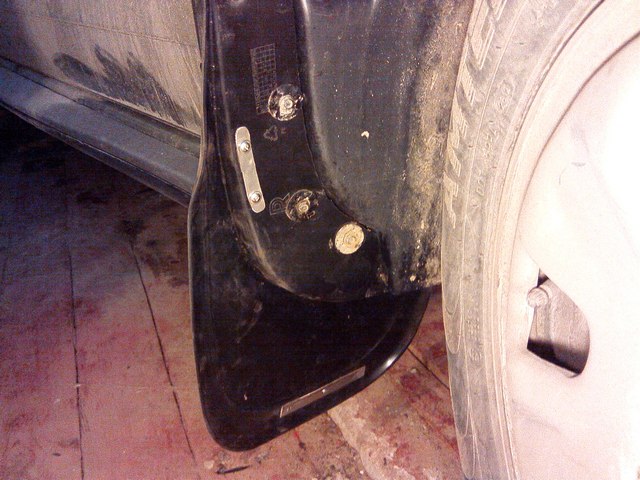

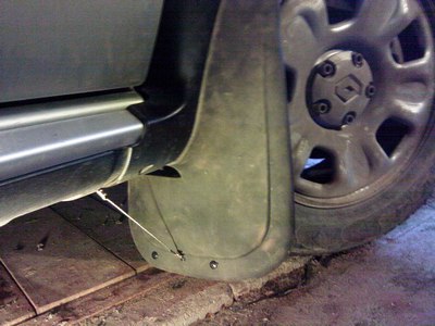

Сантиметра на 1,5 удалось низ сместить судя по новым отверстиям крепления, хотя, и не заметно особо на глаз. Лопухи какие-то. Снизу тросиком ещё край "заневолил":
