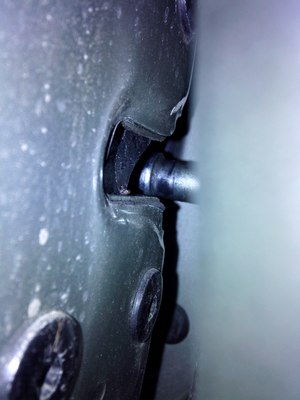

2. Сегодня, при трахе с этими брызговиками поддомкрачивал, чтоб сверлить снизу. Открыл переднюю дверь, захлопнул и .. услышал стук: от деформации ответный штырь замка на стойке стал задевать за ... что-то. Нда, неожиданные тенденции в мировом автомобилестроении.. На вид зазоры меж дверью и соседними элементами не изменились. На Ш-Ниве такого не было как я её не вывешивал, а может там конструкция замка другая и зазоры больше. Вот, удалось просунуть телефон в щель и сфоткать:
