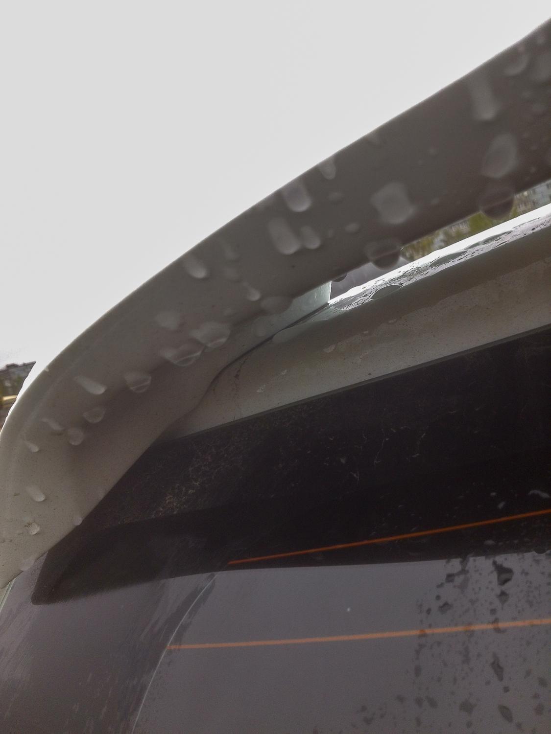

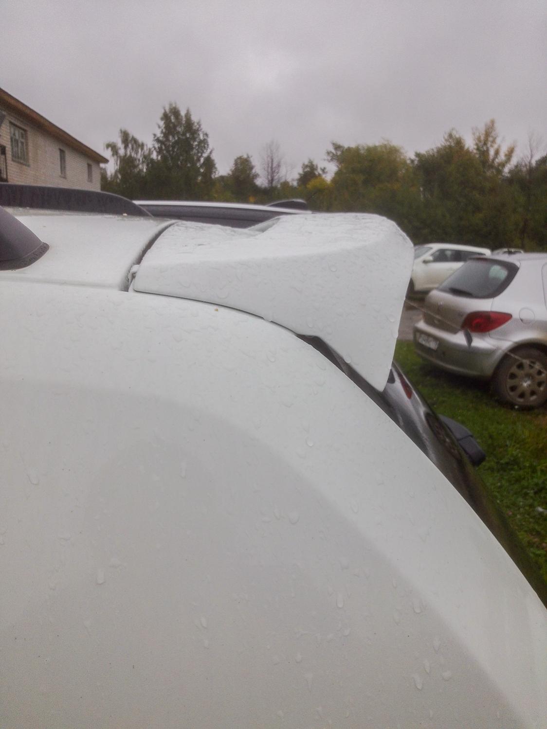

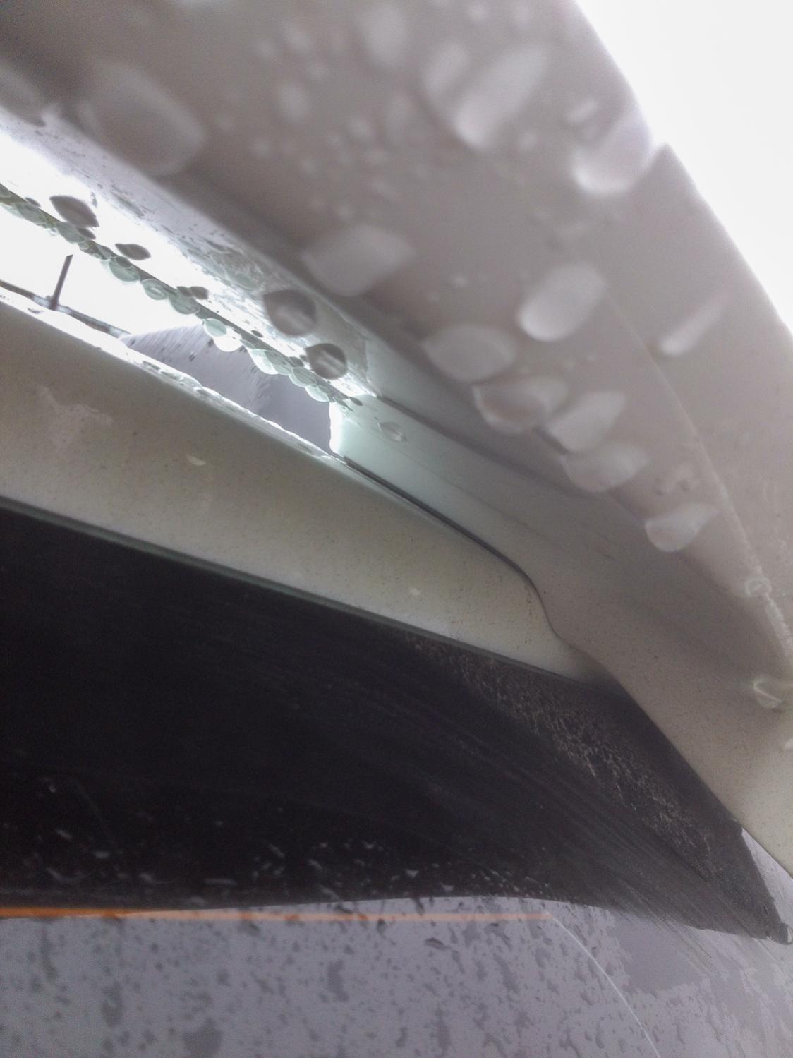

Установил спойлер. Скотч использовал свой, он шире, чем тот, что шел в комплекте. Делал все по инструкции, никаких проблем не возникло. К качеству изделия и комплектности претензий нет.
Сообщение от zizigal Посмотреть сообщение

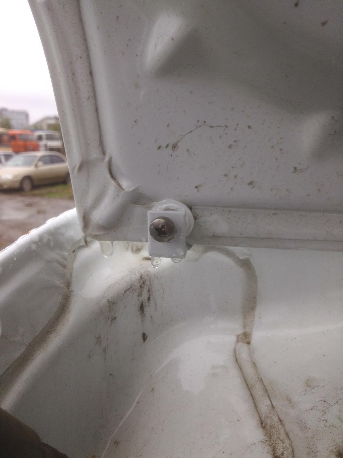

Плоскости приклеивания (вогнутости спойлера и выпуклости двери) не совпадают... Траекторию скотча выкладывал так же как и на видео, однако, тот скотч, что ближе к середине спойлера, с обоих сторон, не достает до поверхности двери, и висит в воздухе... Но вроде держится на скобах...
Я при установке чуть придавил спойлер по центру и он прижался к крышке багажника всеми плоскостями. Зафиксировал скобами. Под винты подложил пластиковые шайбы.

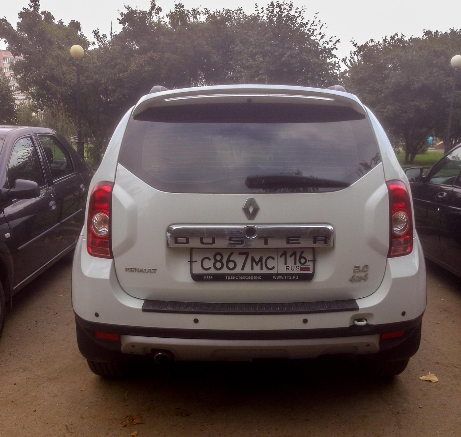

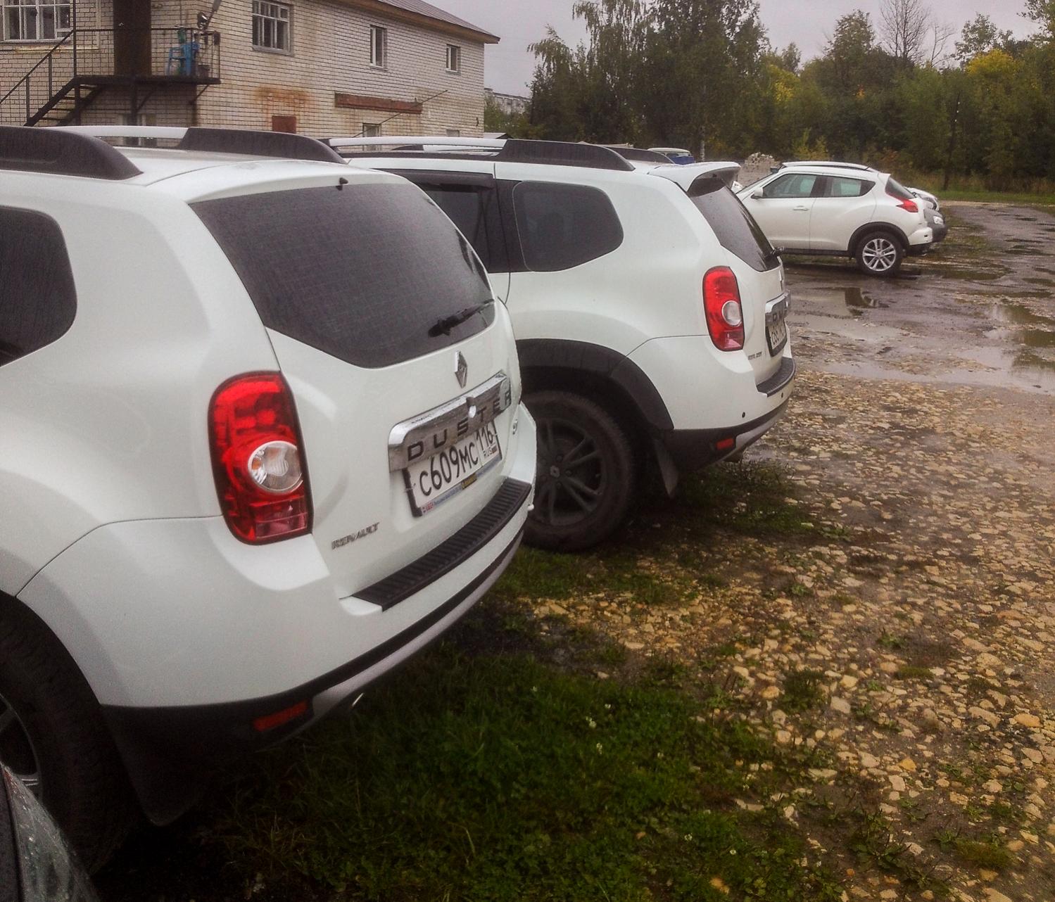

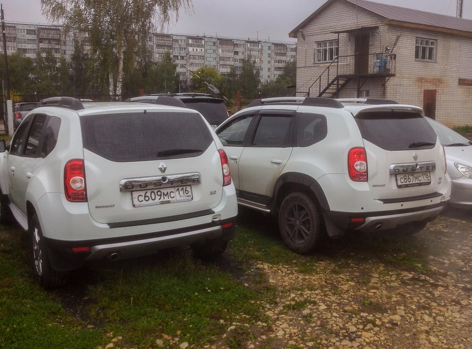

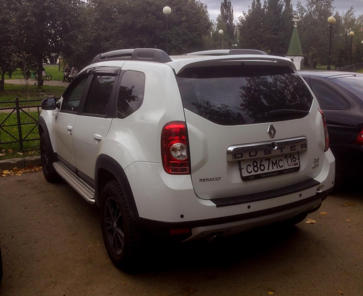

Ну и в заключении сравнение машины со спойлером и без.
