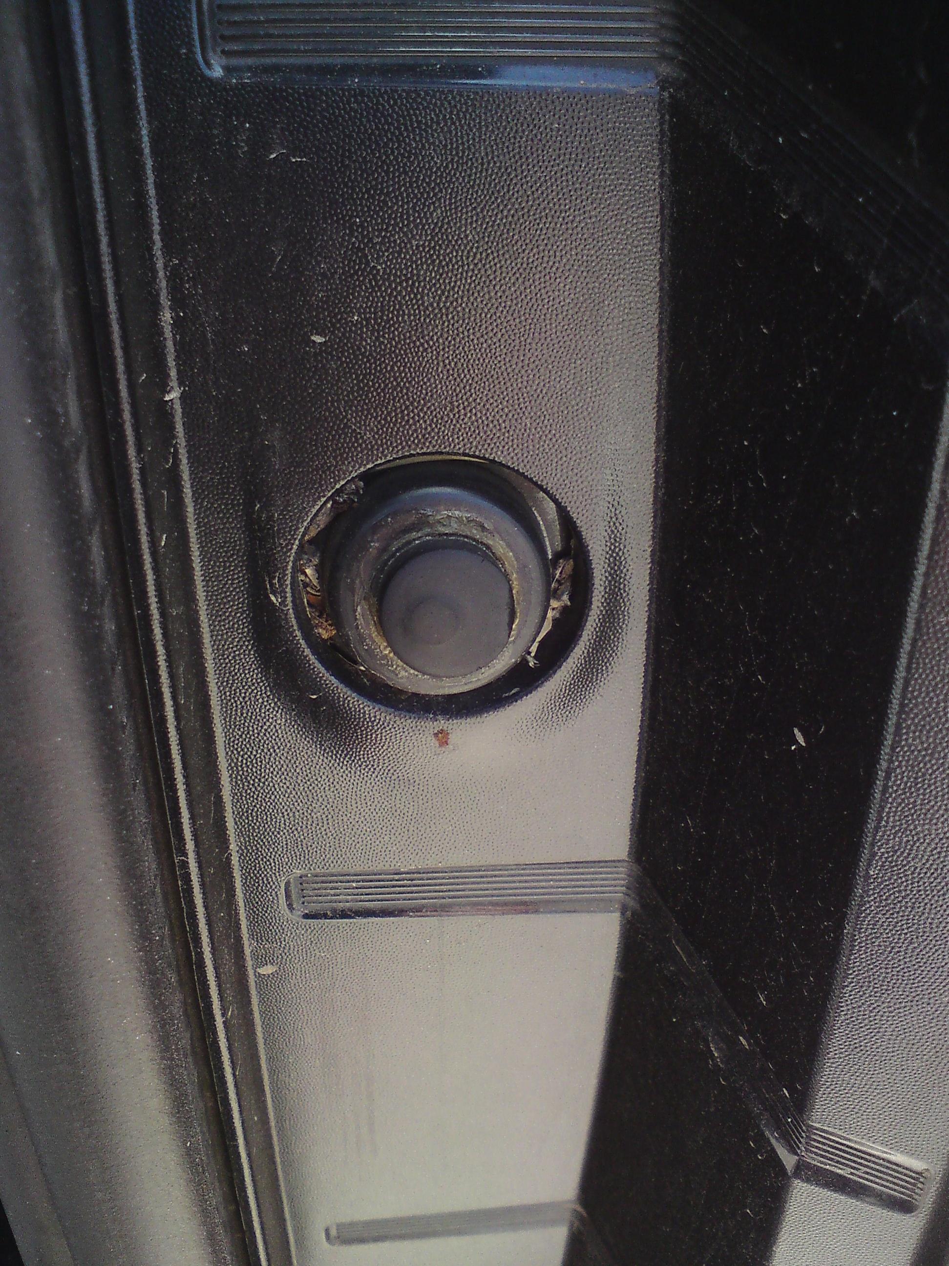

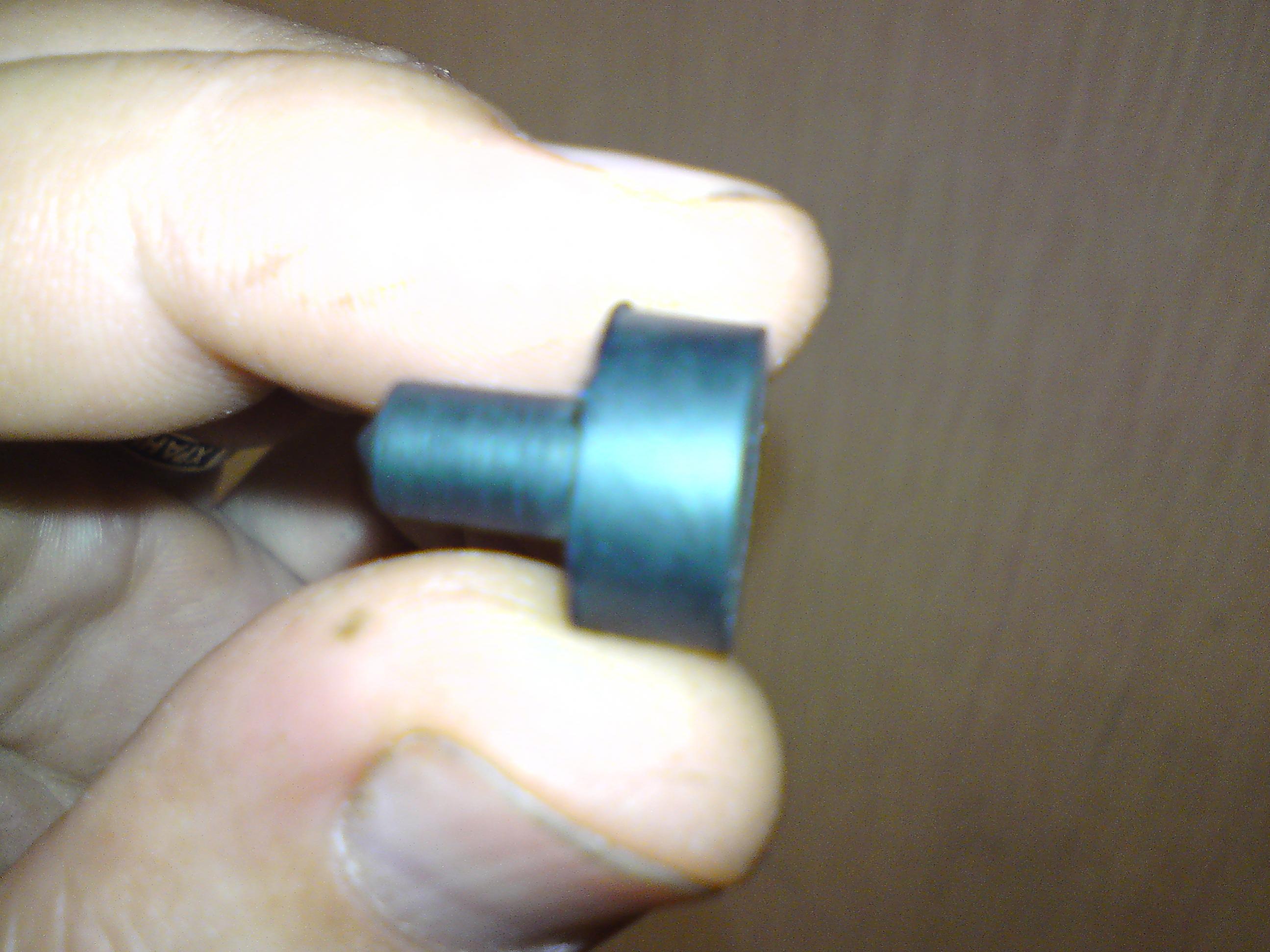

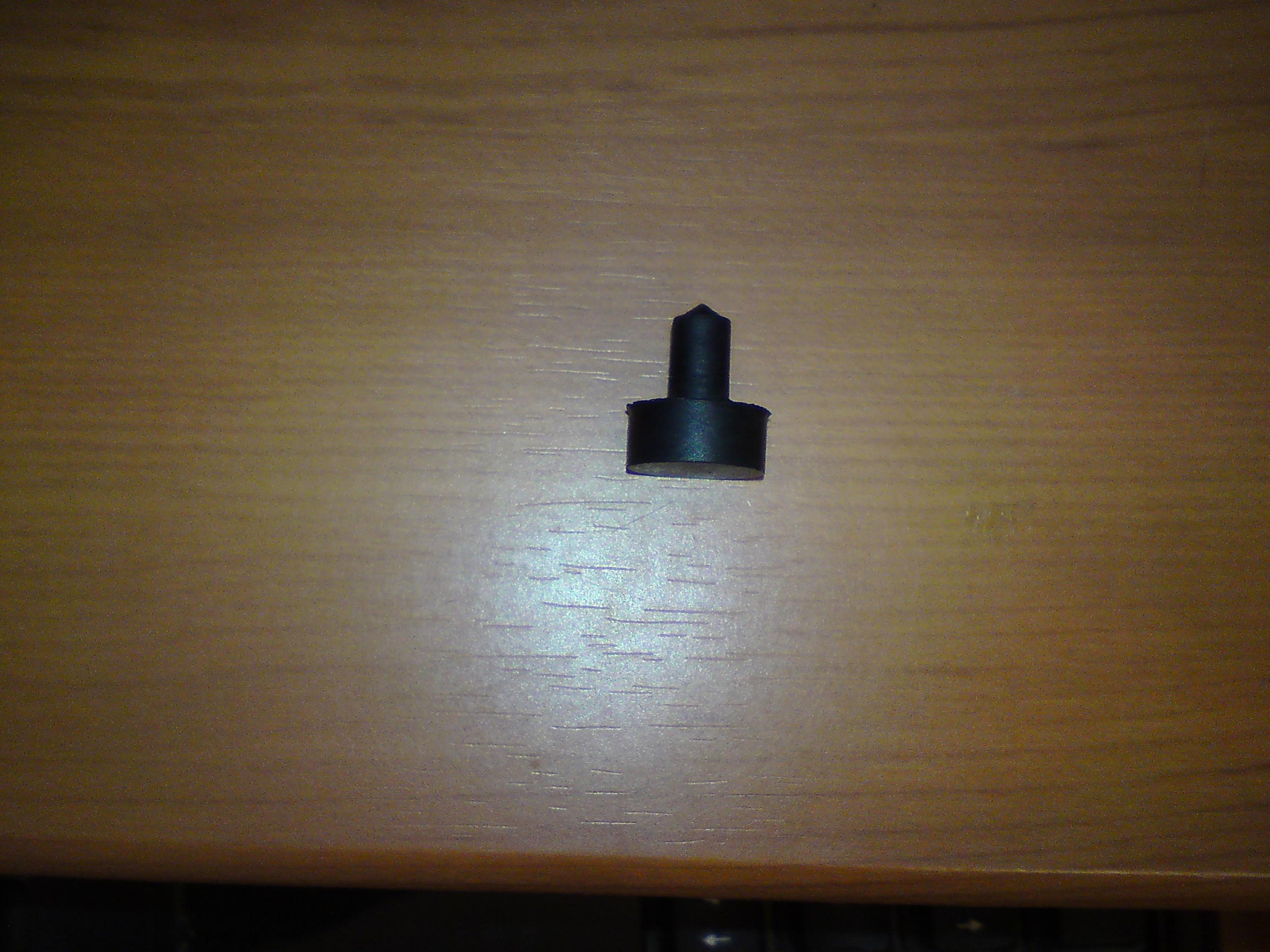

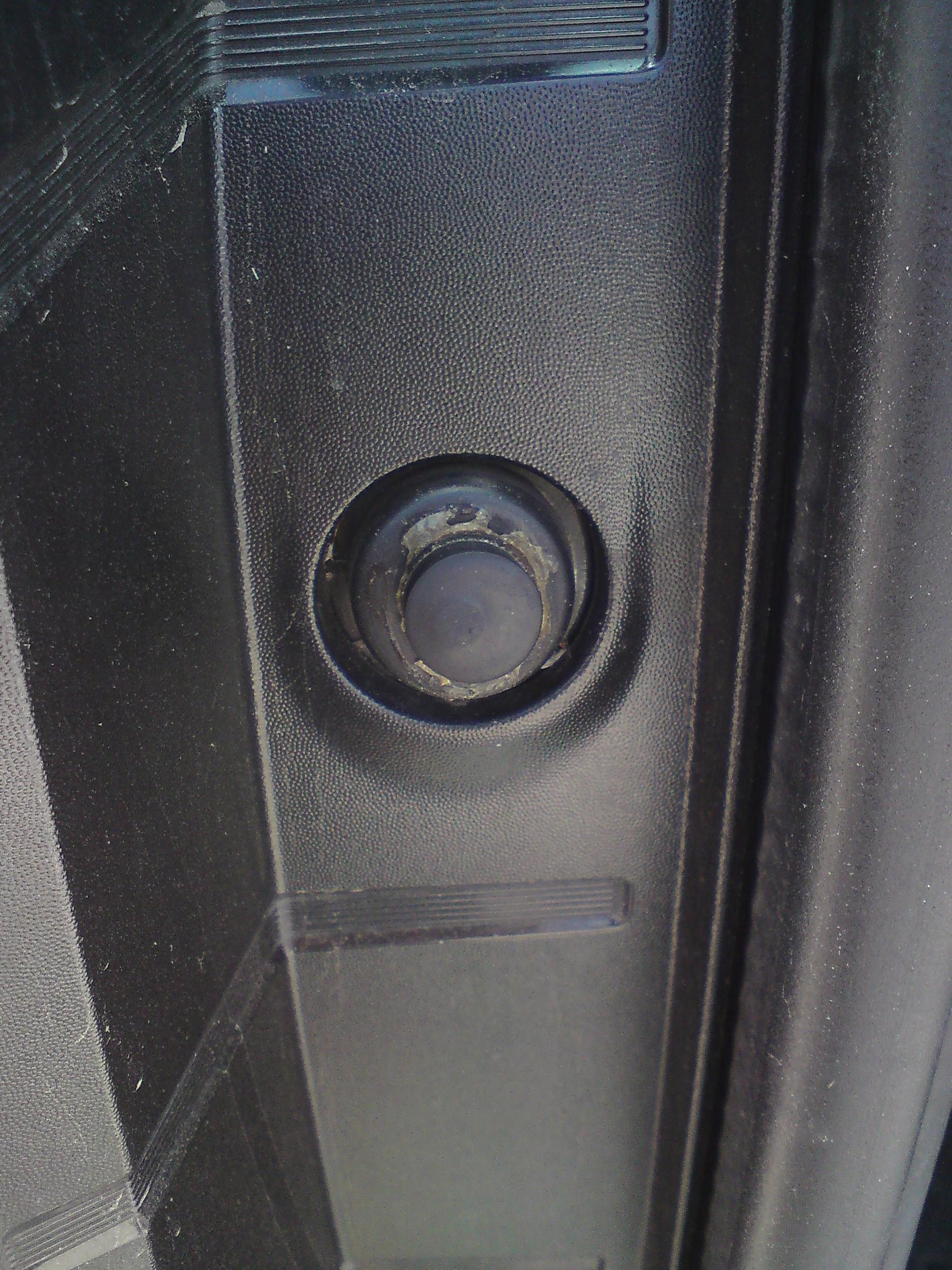

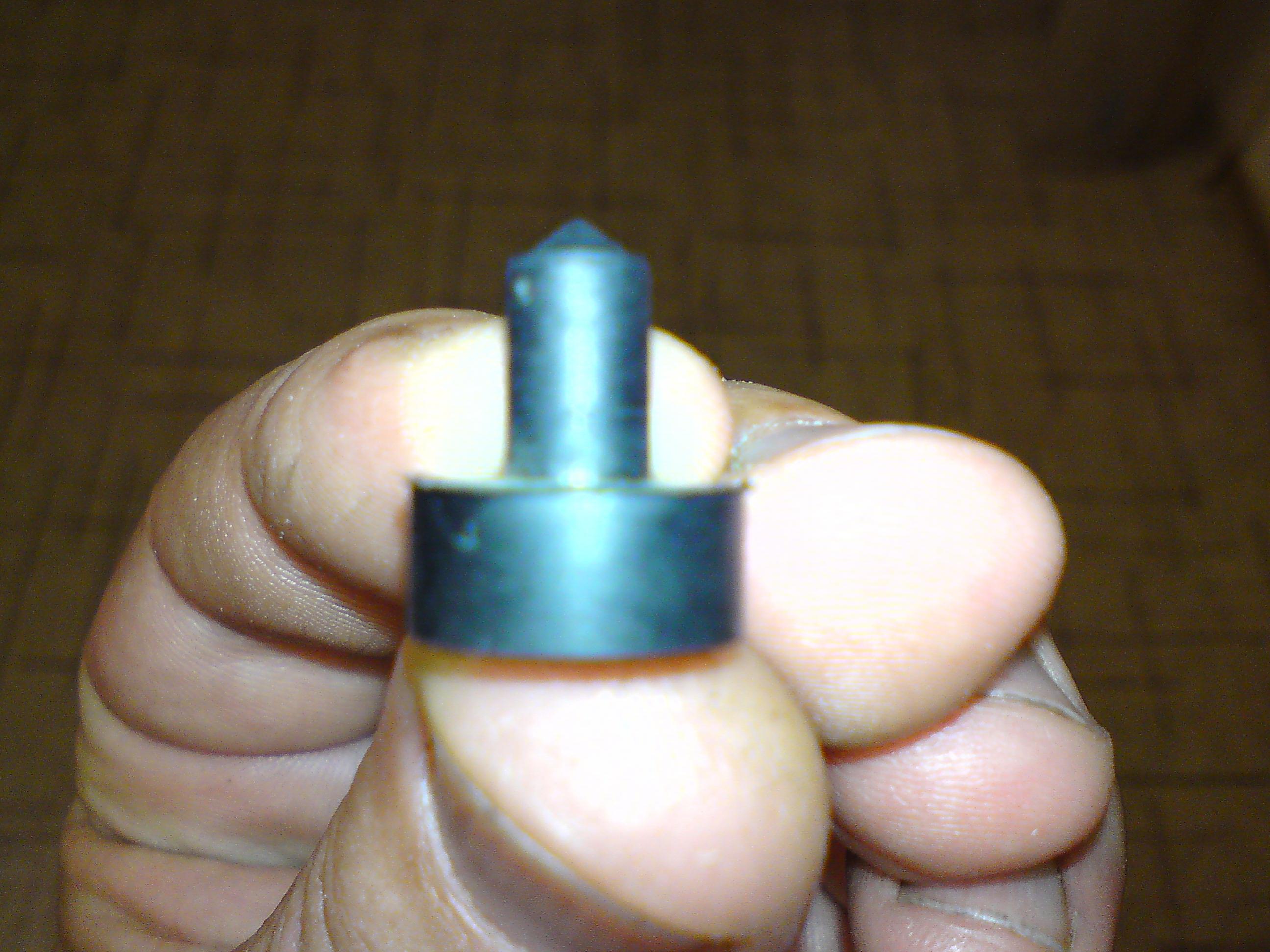

Начала подстукивать задняя крышка багажника( болезнь многих универсалов), нашёл такое решение.
Купил на рынке манжет для крана и он чётко вошёл в отверстие родного отбойника, теперь всё ок.
