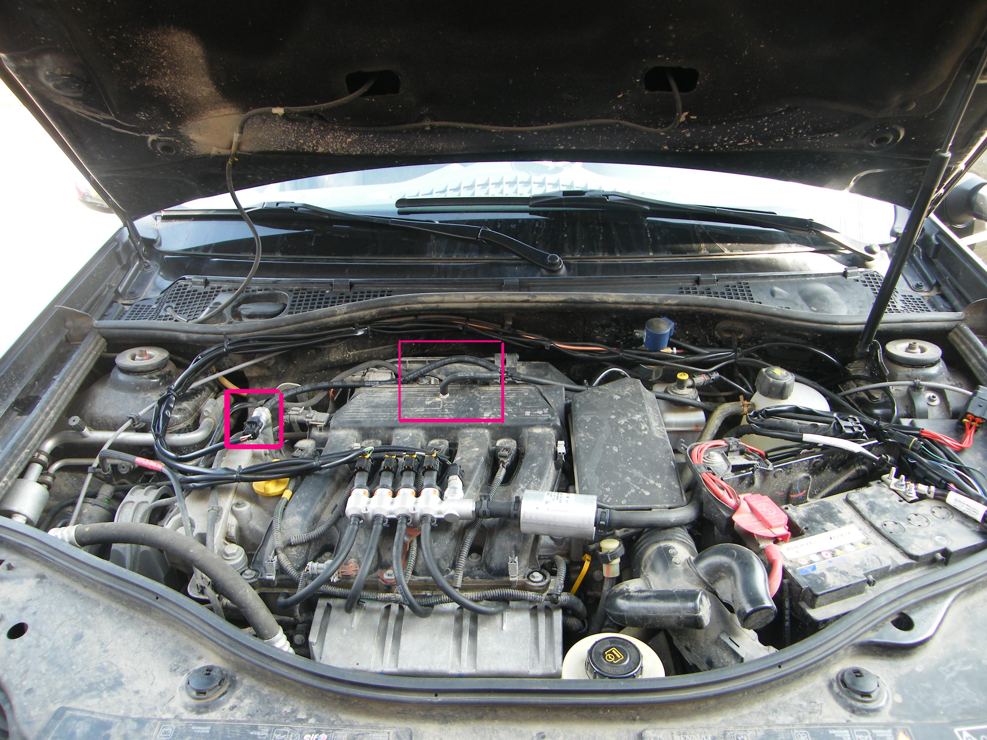

У меня стоит гбо БРС плуг@драйв пробег на нем около 3000км, на машине 20 000км.
Расход в среднем, не зависимо от стиля езды, на 2-3л больше, чем бензина.
Если ехать по трассе, то больше 12л ни как не получалось( больше 140кмч не езжу).
А если мелкими перебежками по несколько раз в день кататься по местности, то доходило до 16литров.
По поводу запаски - выкинул в гараже, в замен рем комплект и компрессор.
На дальняк придется впихивать её в багажник.
Как то так.

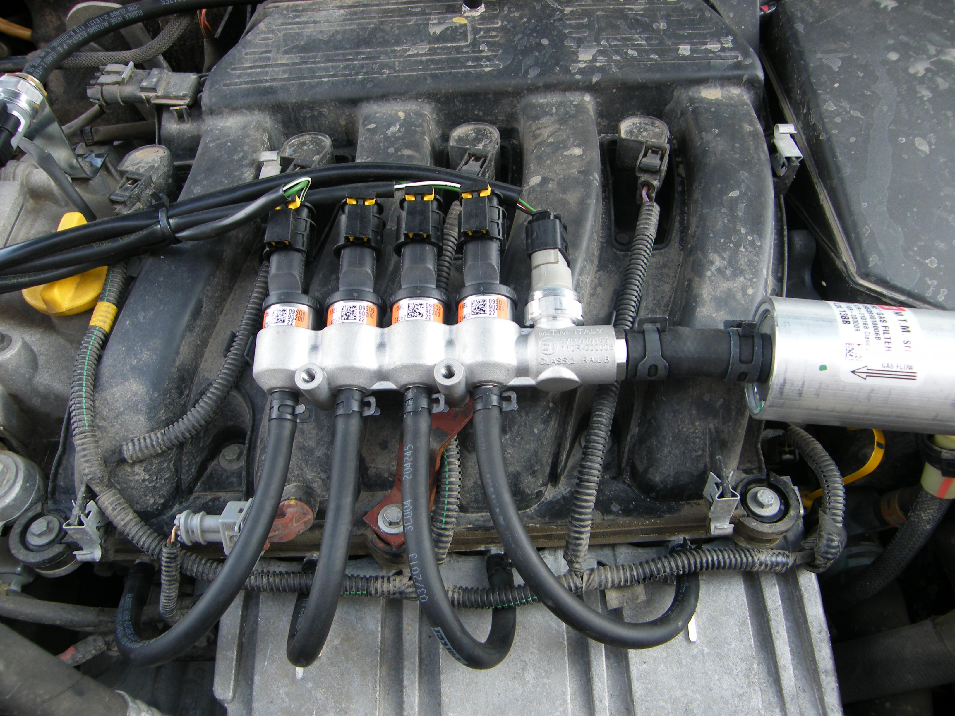

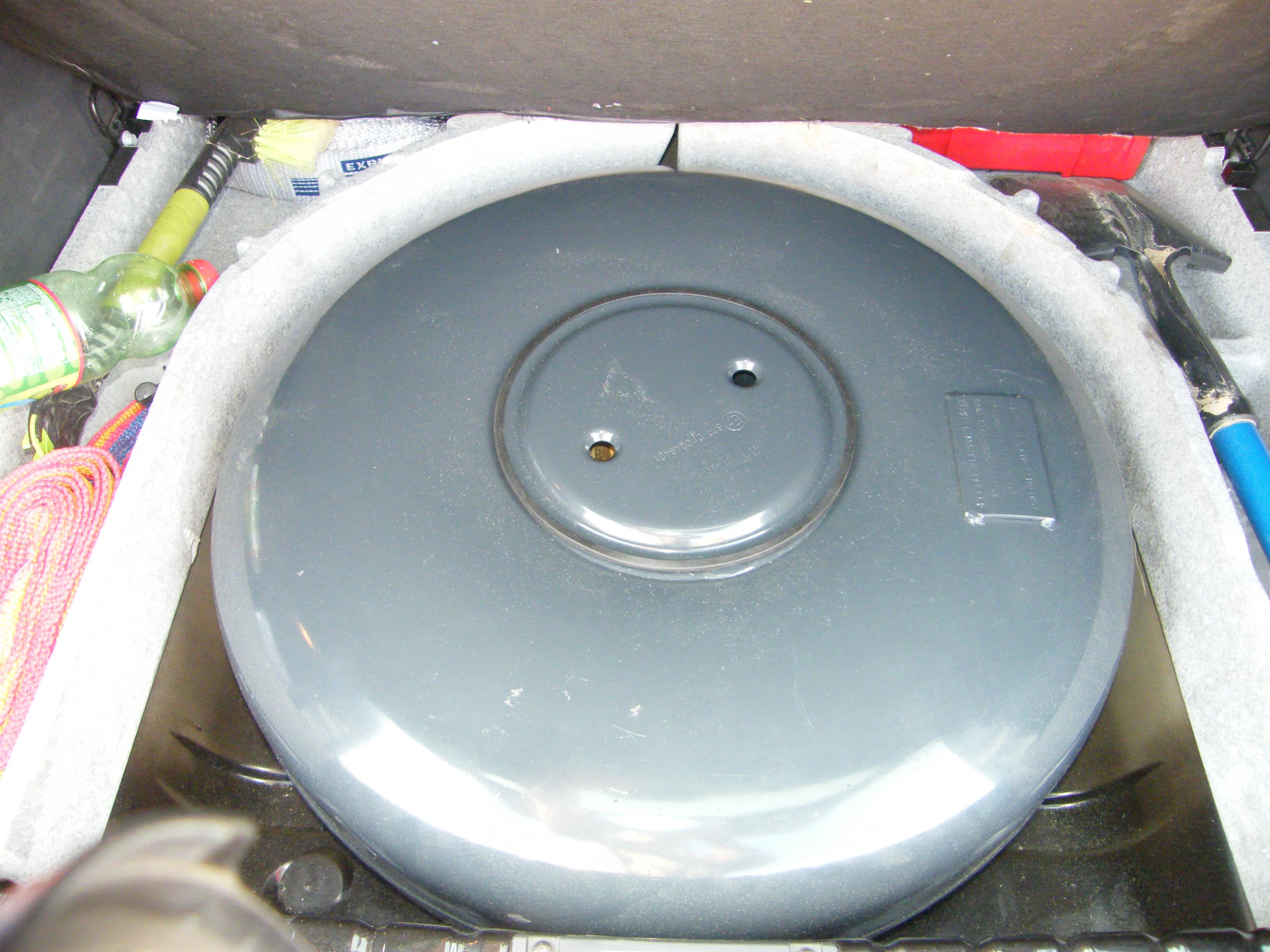

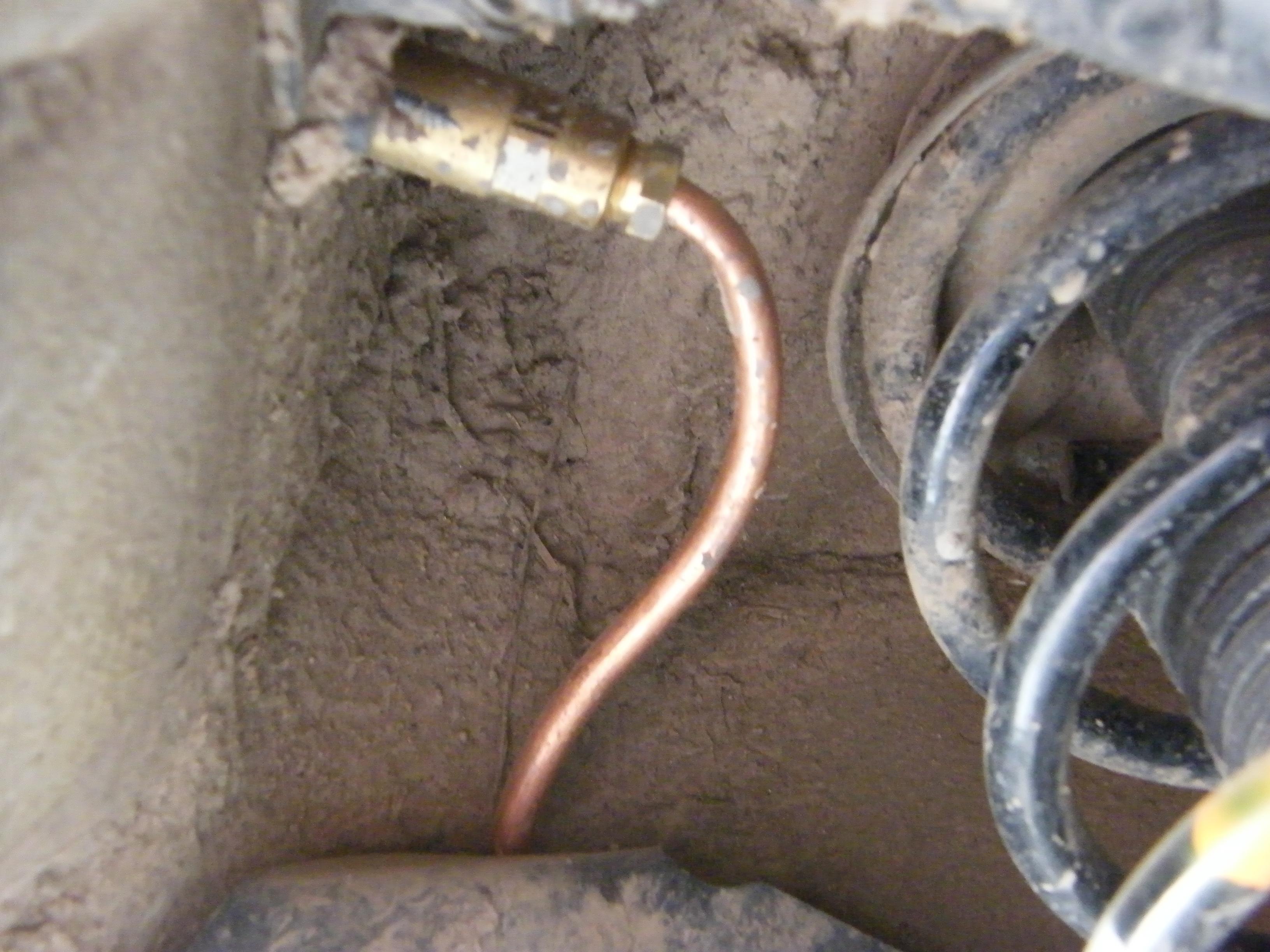

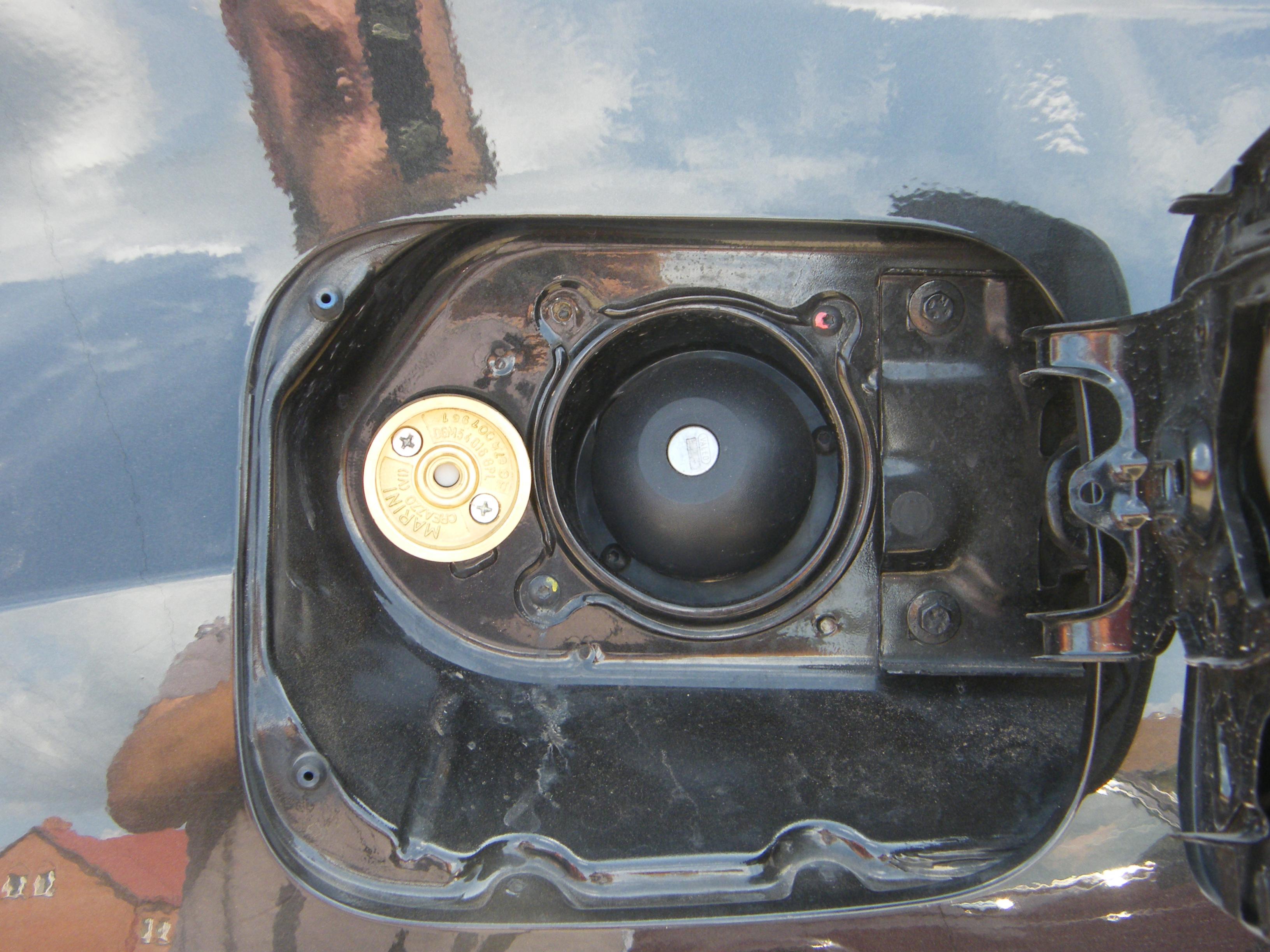

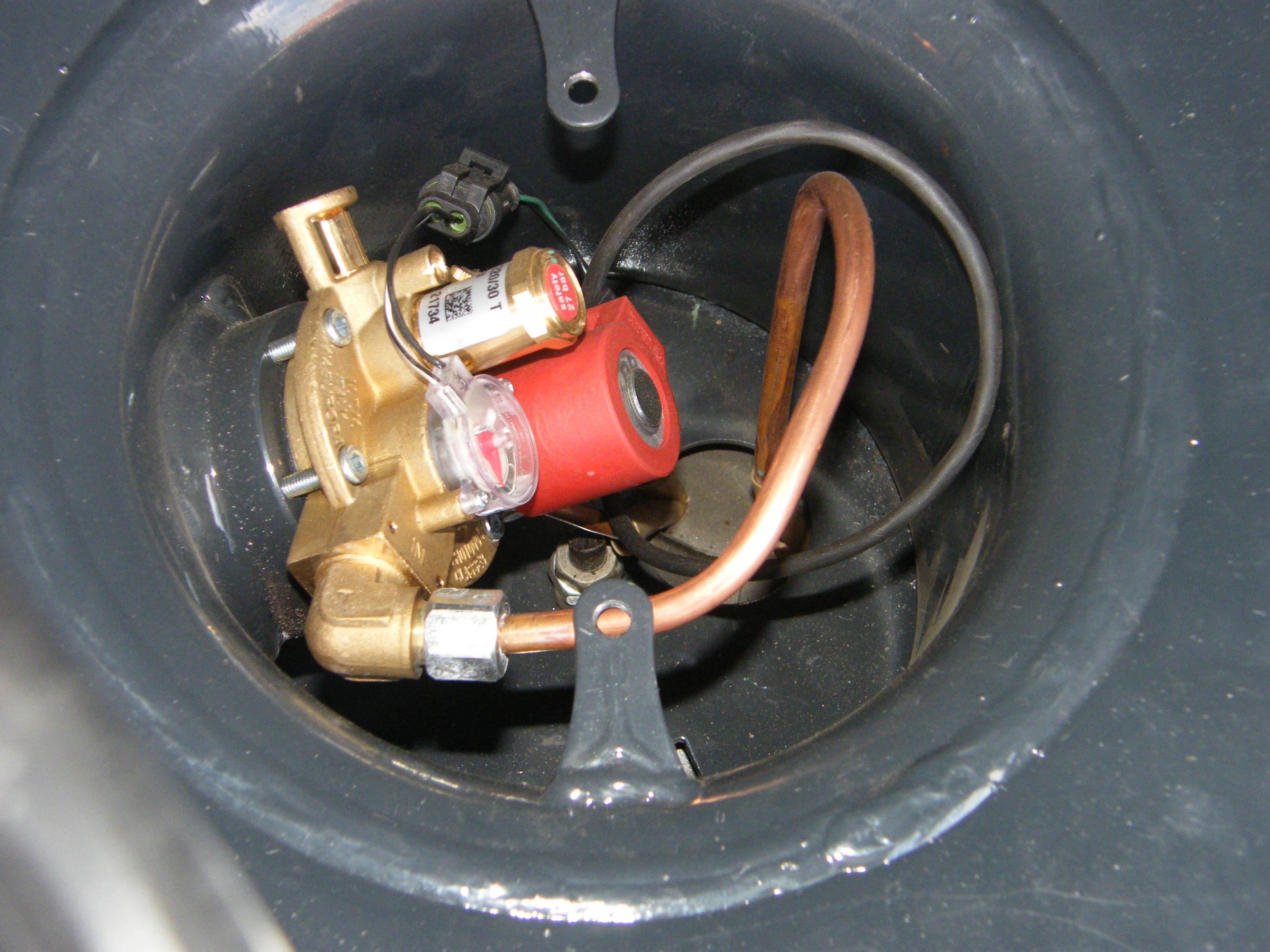

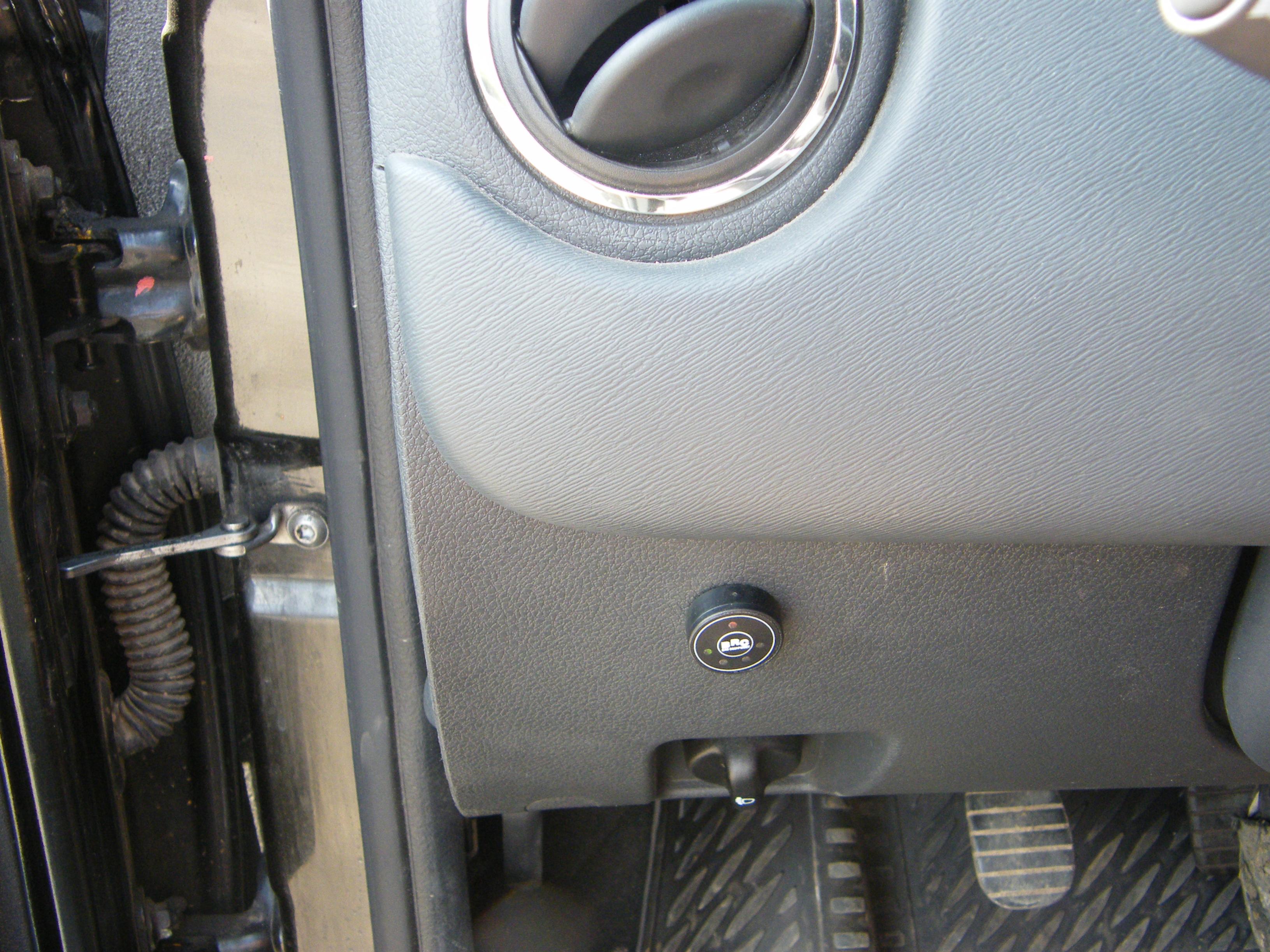

Ну, и если кому то интересно, фото оборудования:
Исчо:
