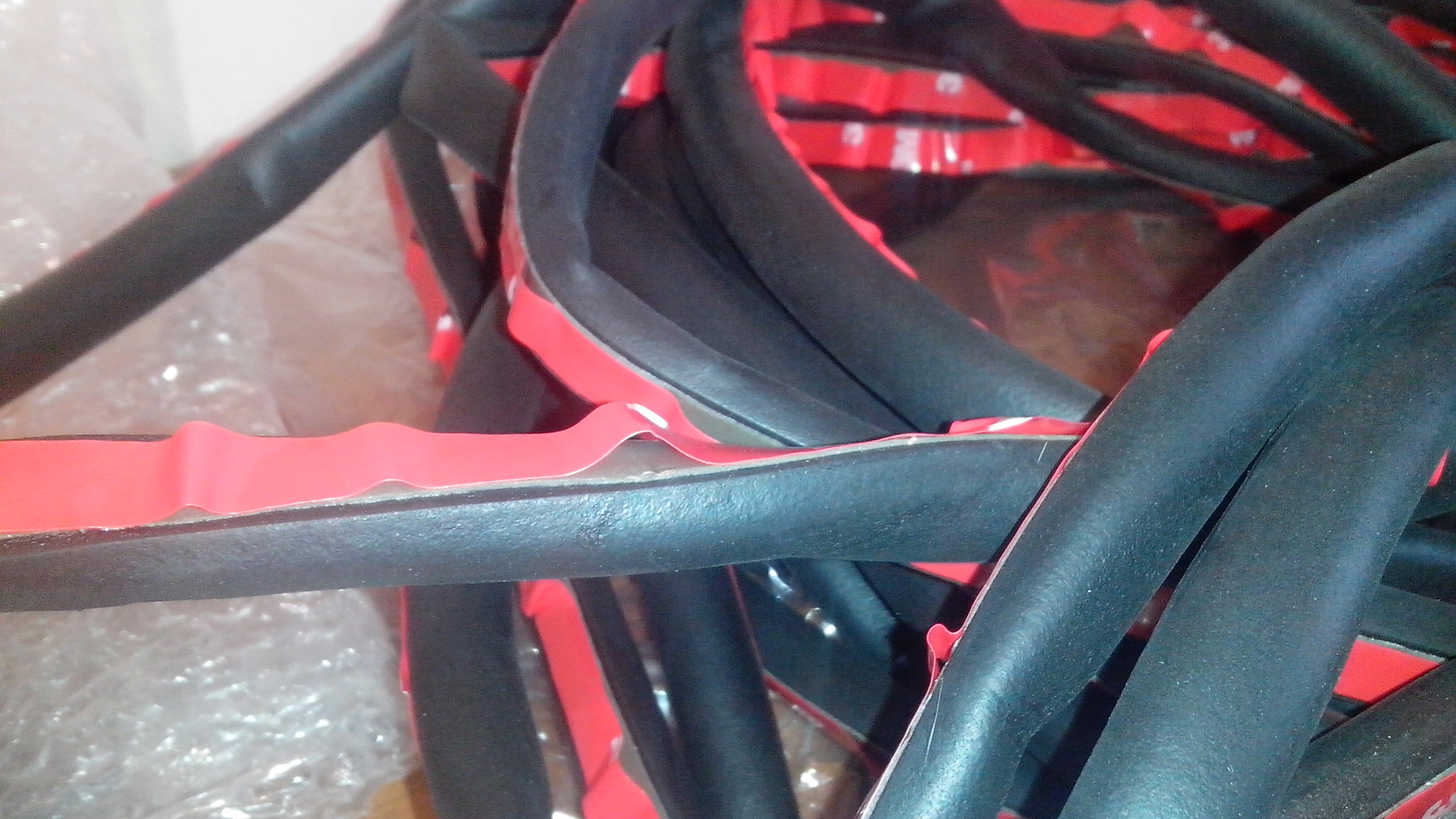

По порядку - заказывал с ебея (Р-профиль и z-профиль) и с алиэкспрес (D-профиль).

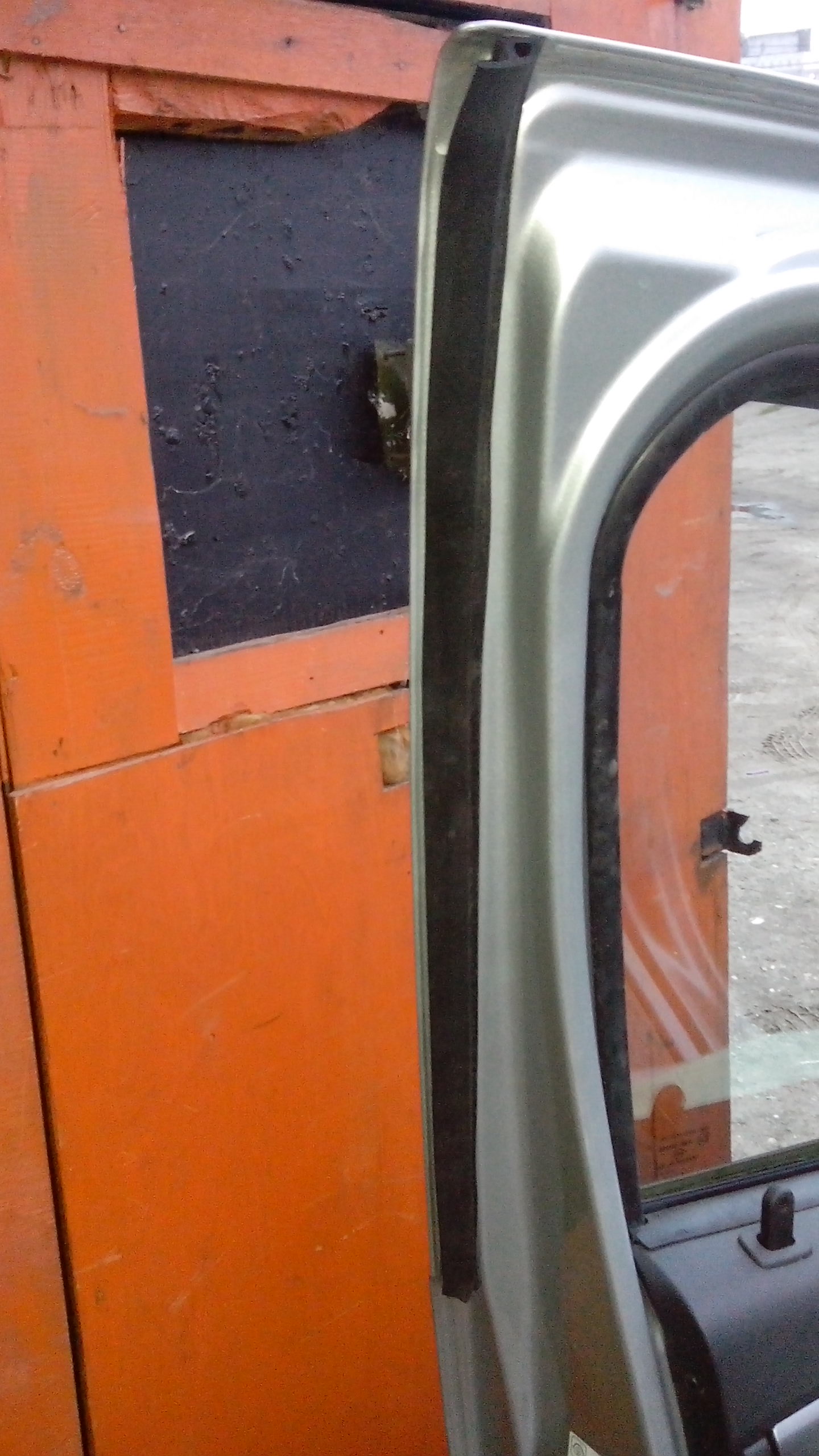

С аликспресс пришла некондиция.
Фото:
Более того, напихали как попало. В общем остался недоволен.
По итогам наклейки - D-профиль отстает намного легче P-профиля и сама резина мне показалась какой то "вялой".
Брал у этого продавца, брал вот этот лот.
В общем остался не сильно доволен.
Лучше поискать другого продавца, моё личное мнение.

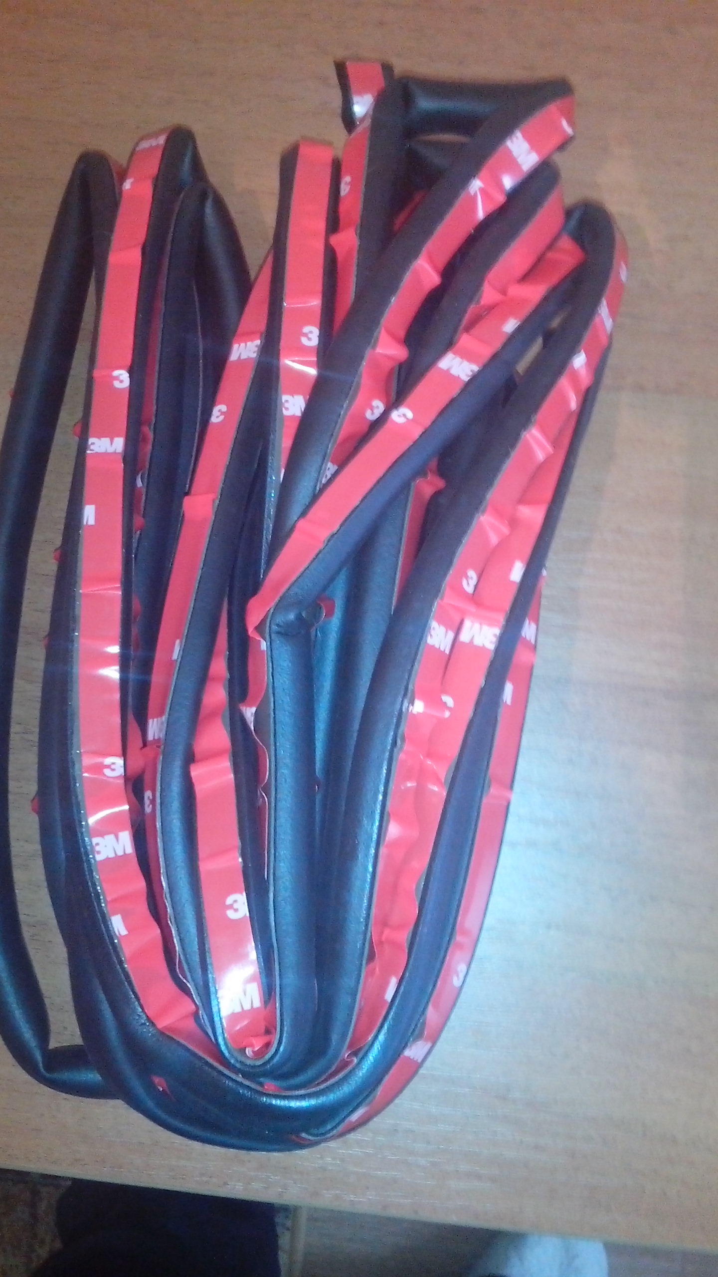

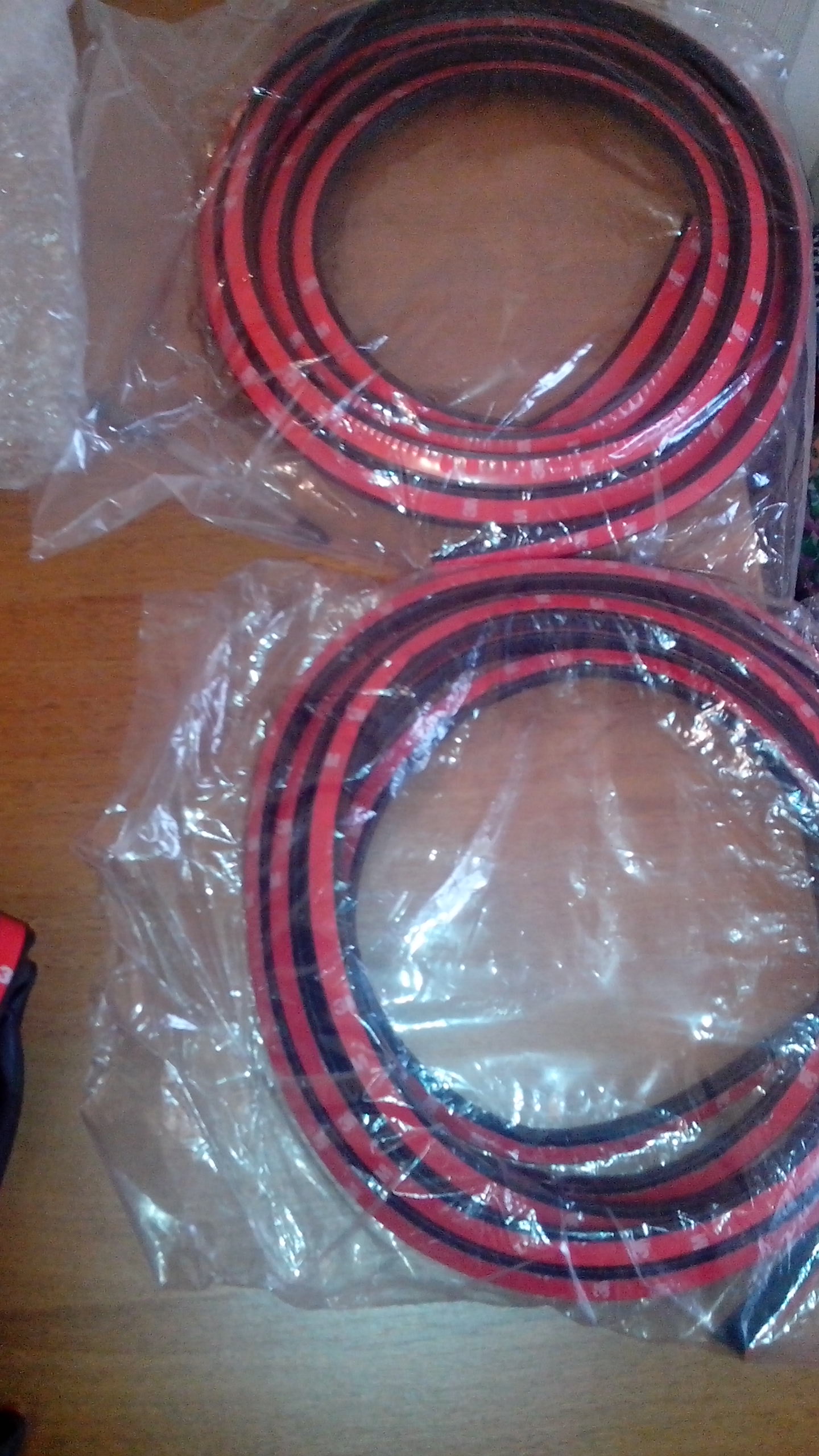

Для сравнения как прислали P-профиль.
Фото:
Правда осталось ощущение, что в рулоне не 4 метра, как обещано - а меньше. Надо перемерять.

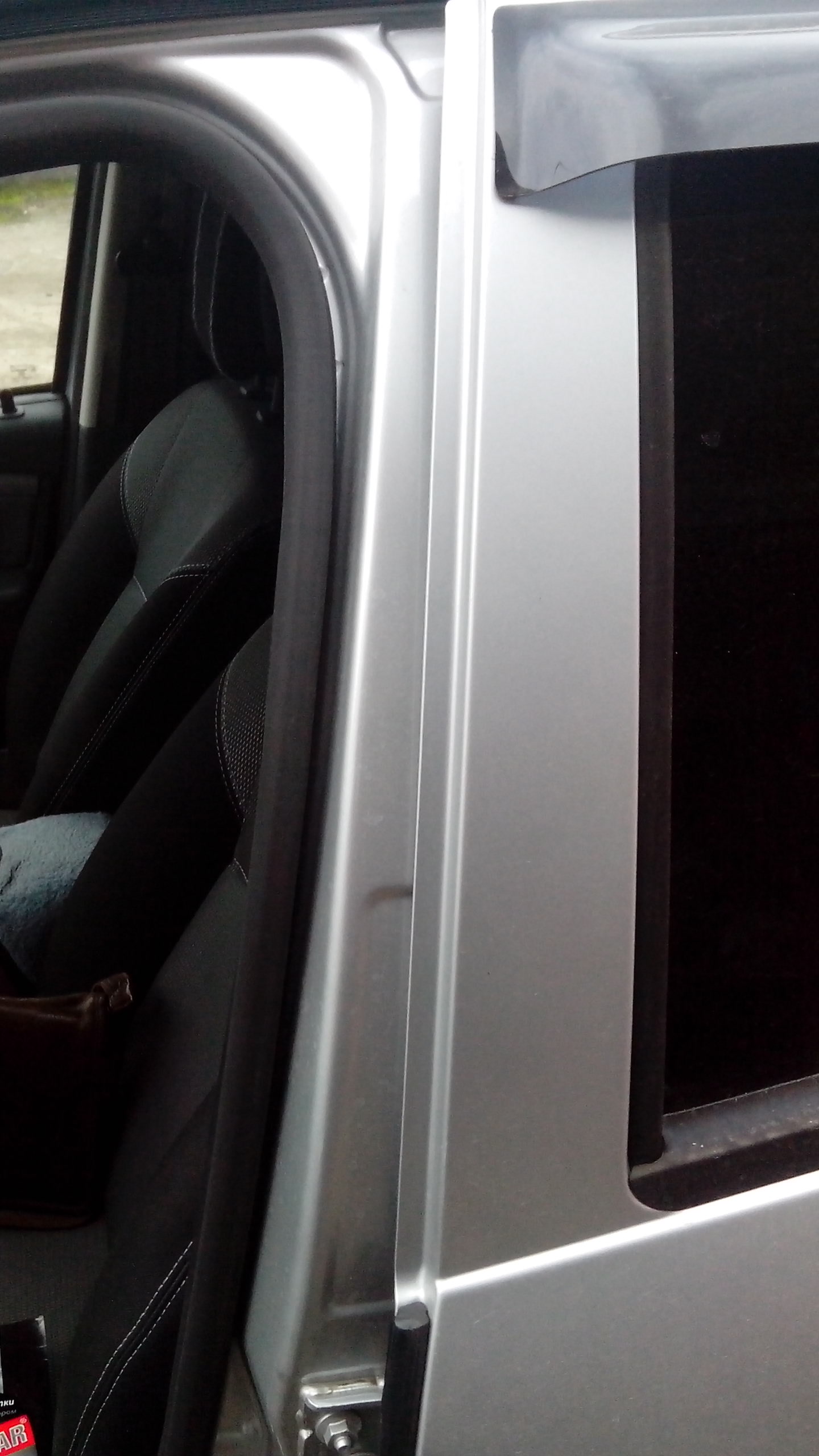

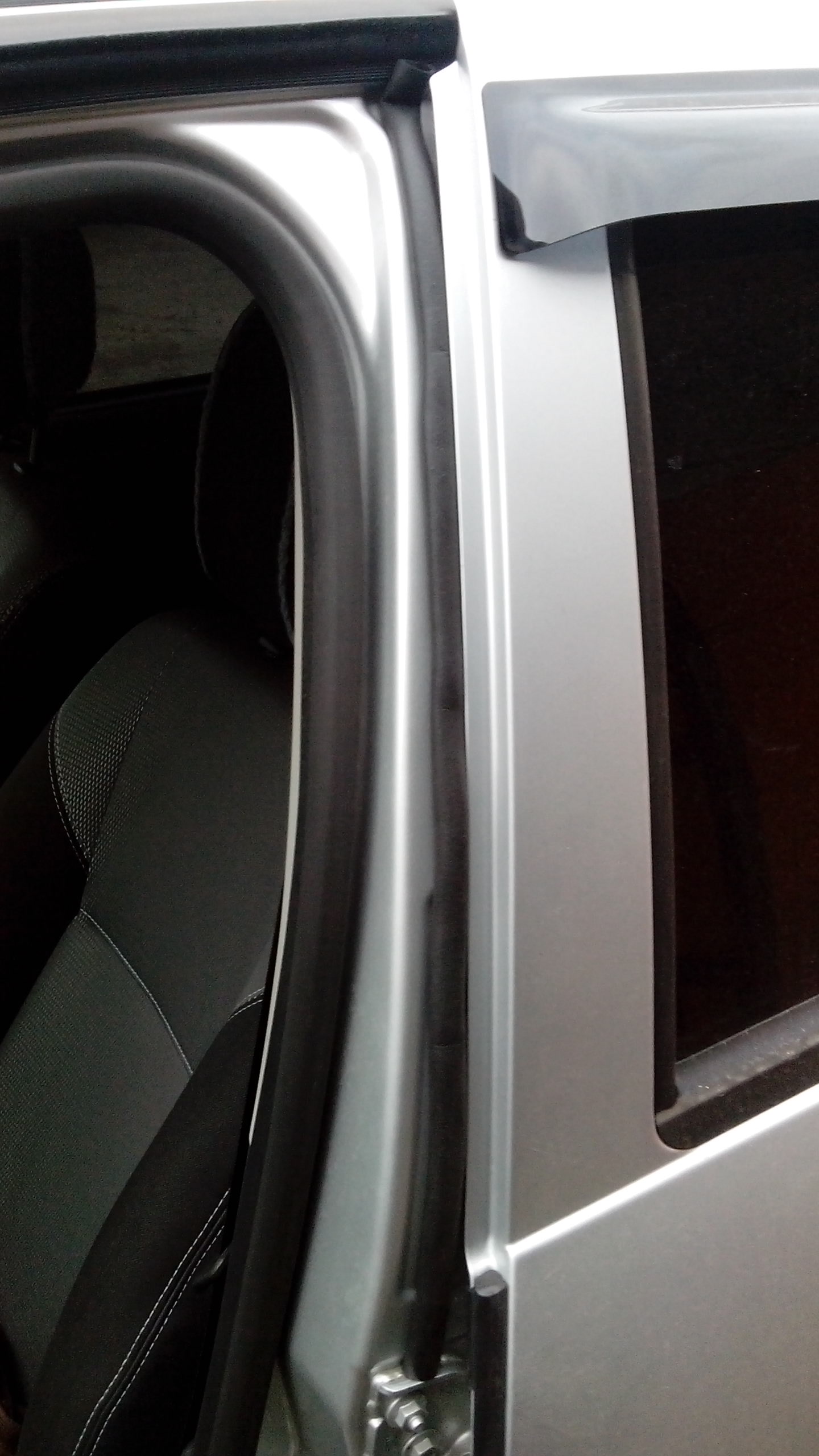

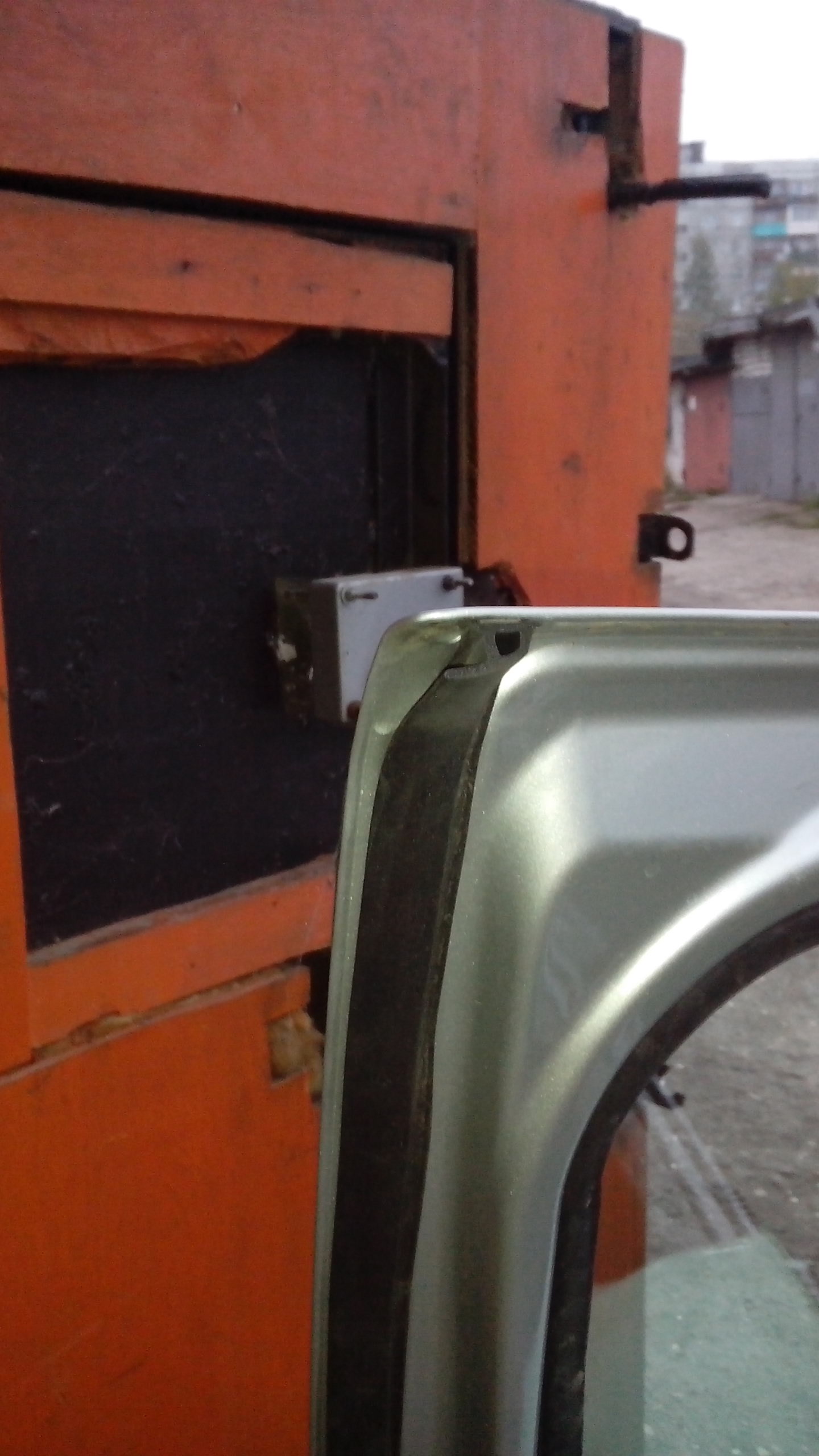

1. Начал с , как мне показалось, самого легкого. Уплотнитель по центру кузова между дверьми.
Приклеил.
Да не тут-то было...
Когда закрываешь просто переднюю дверь - всё ок. Но как только при закрытой передней - пытаешься закрыть заднюю - уплотнитель не даёт закрываться задней двери, т.к. та в него упирается. Слишком высокий профиль.
Нужно прикладывать чрезмерные усилия по закрытию двери. Очень не понравилось. И при этом профиль сильно выдавливает наружу.
Фото:
Видео:

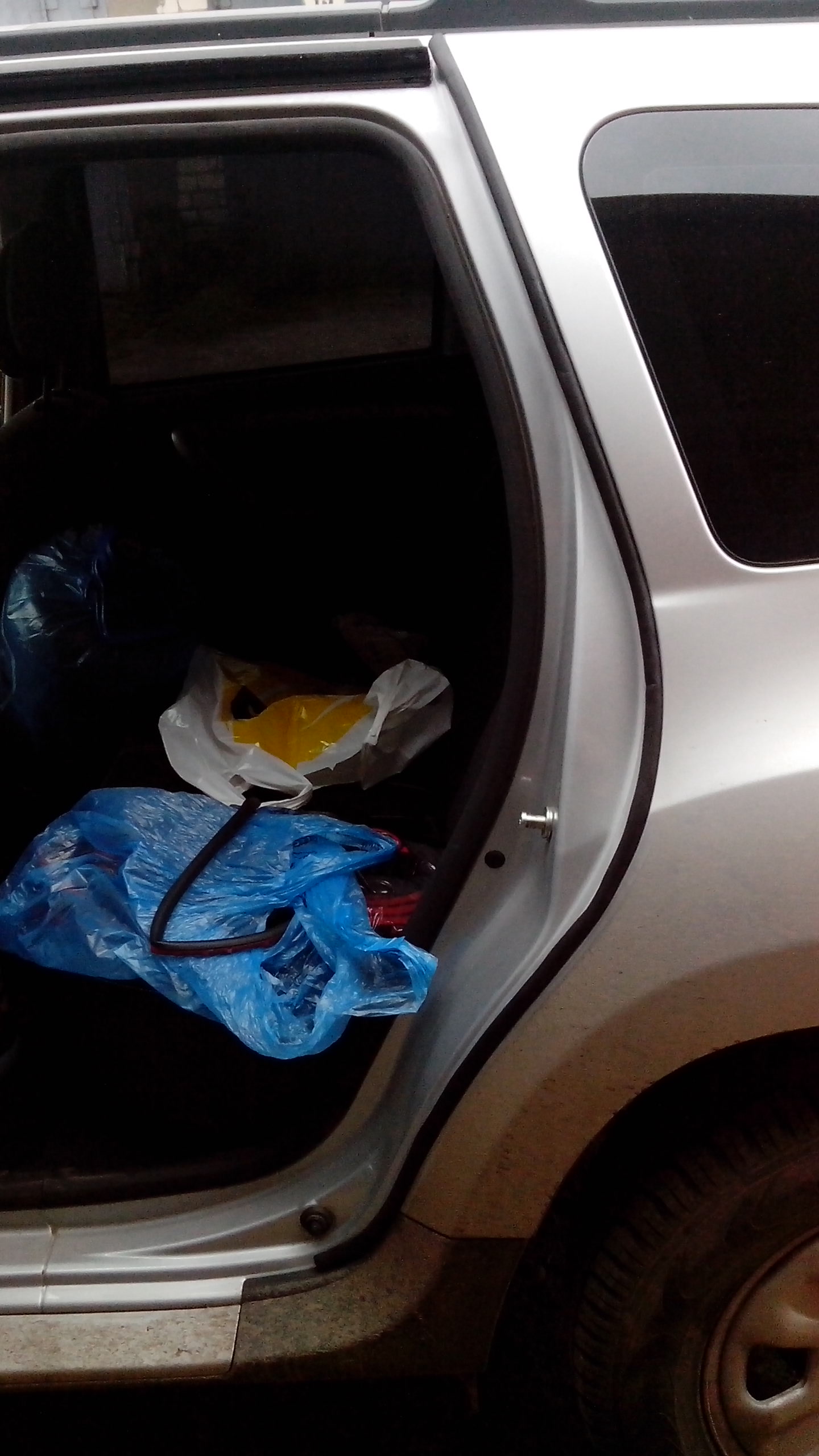

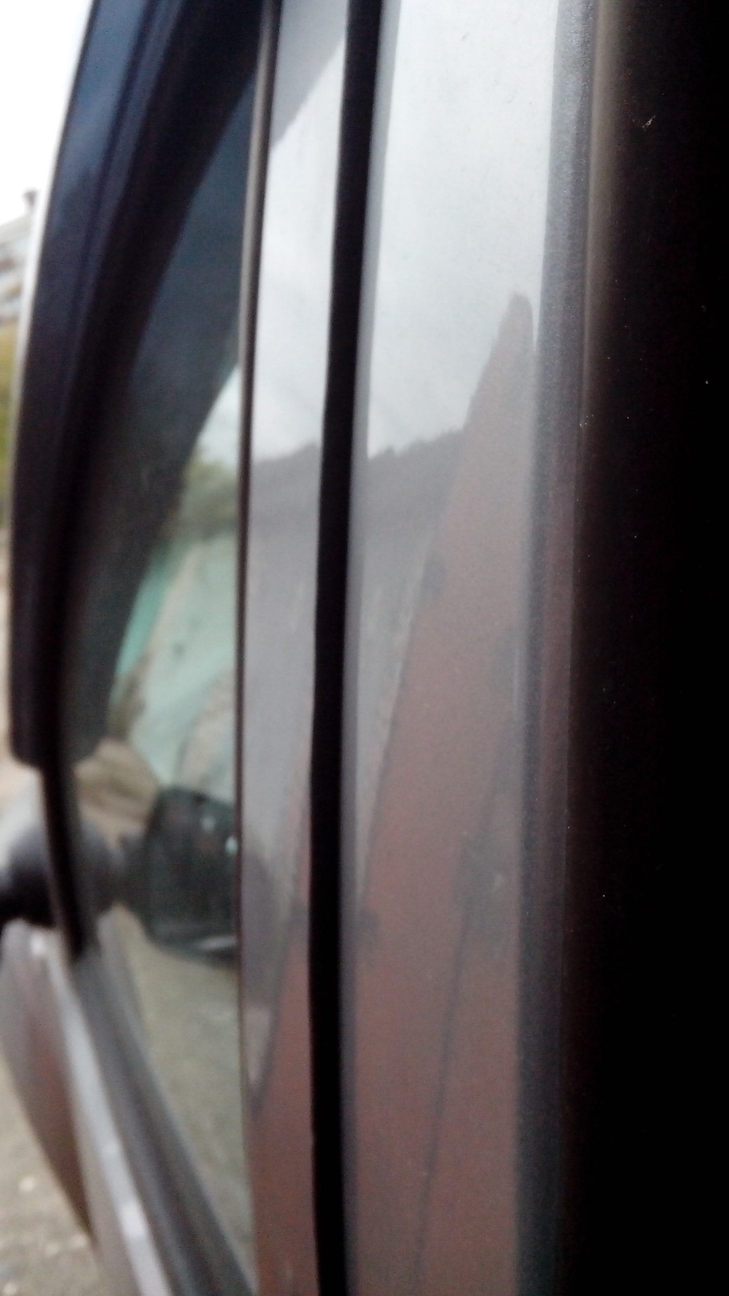

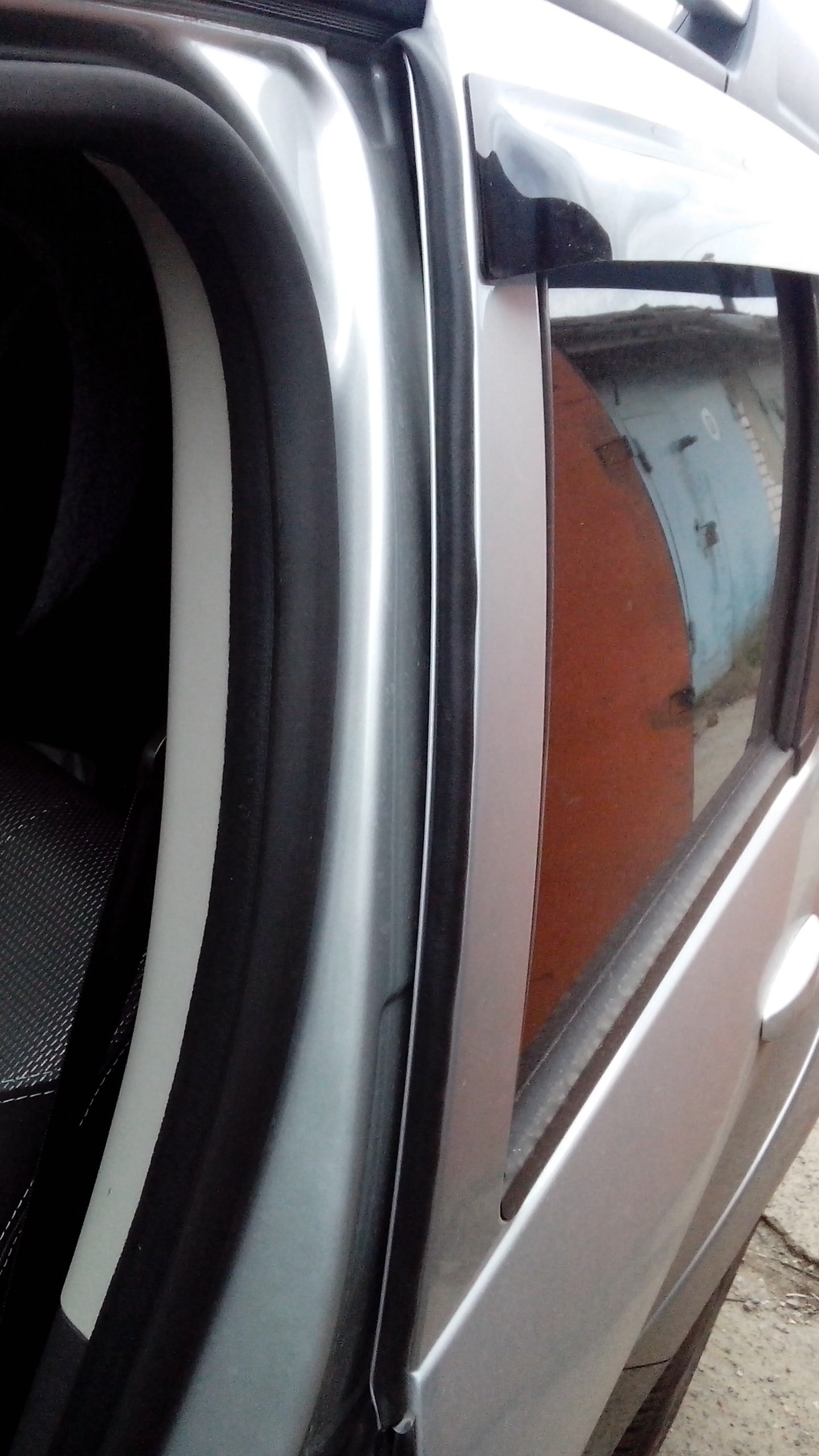

Решил переделать и наклеил так.
Фото:
Теперь всё хорошо, щель у задней двери прикрывает.
Но не понравилось, что дырка по центру при закрытых дверях есть и в переднюю дверь значит воздух с пылью будут попадать.

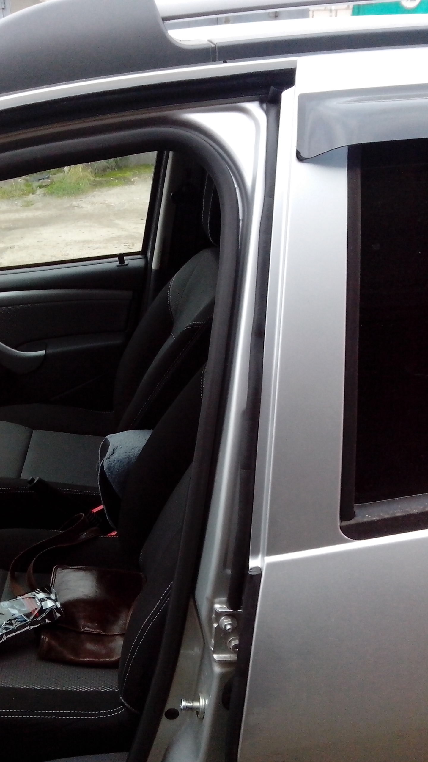

Первый эксперимент с P-профилем, как оказалось, желаемого не дал.
Фото:
При закрытии передней двери всё хорошо. А вот заднюю закрыть при таком расположении нереал.

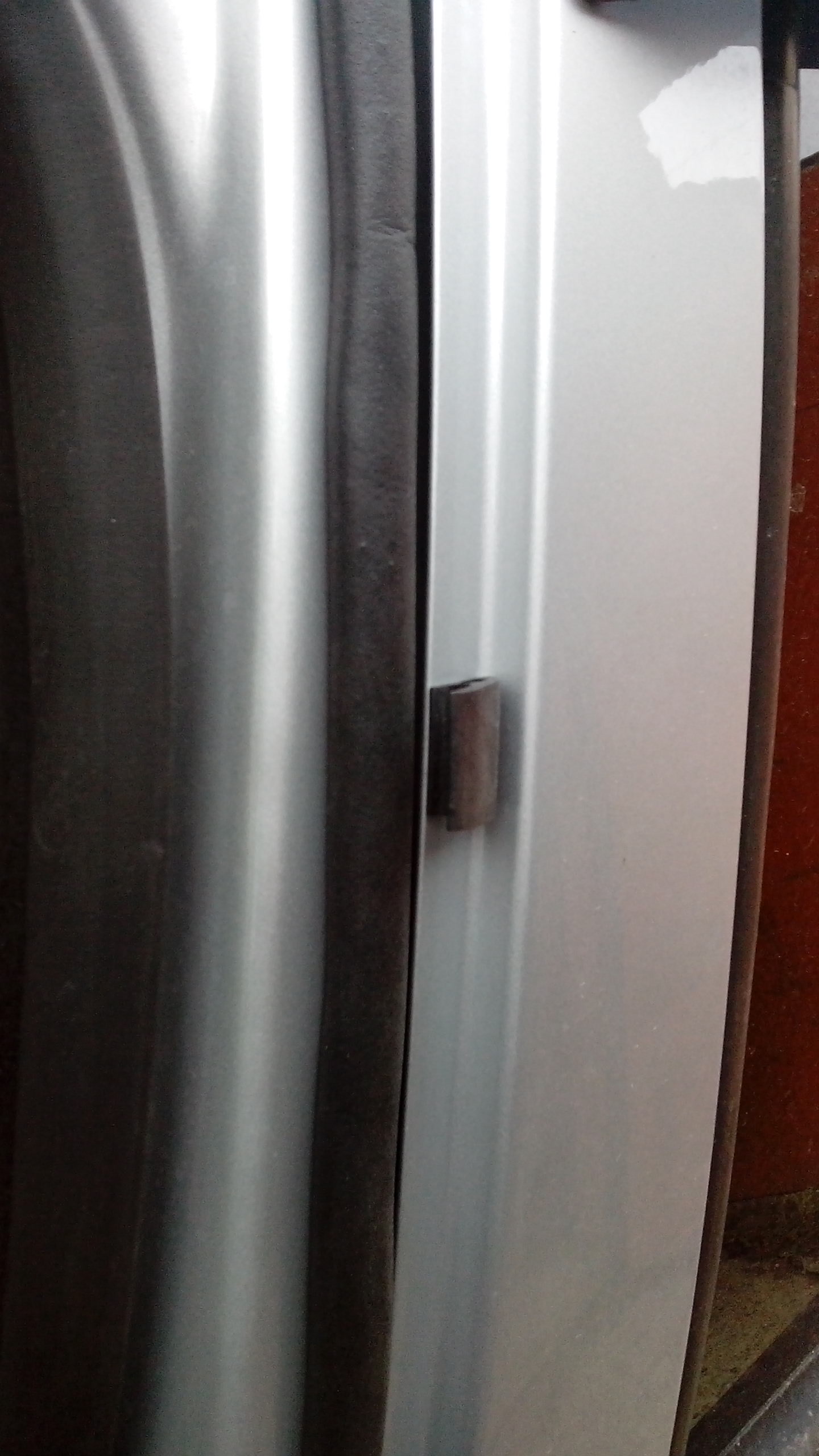

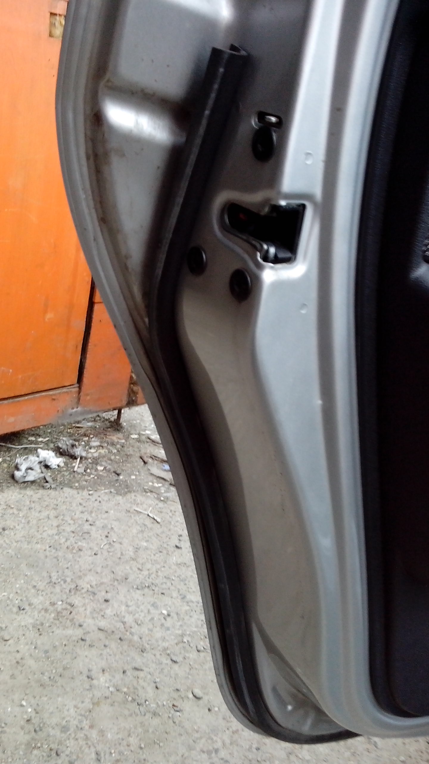

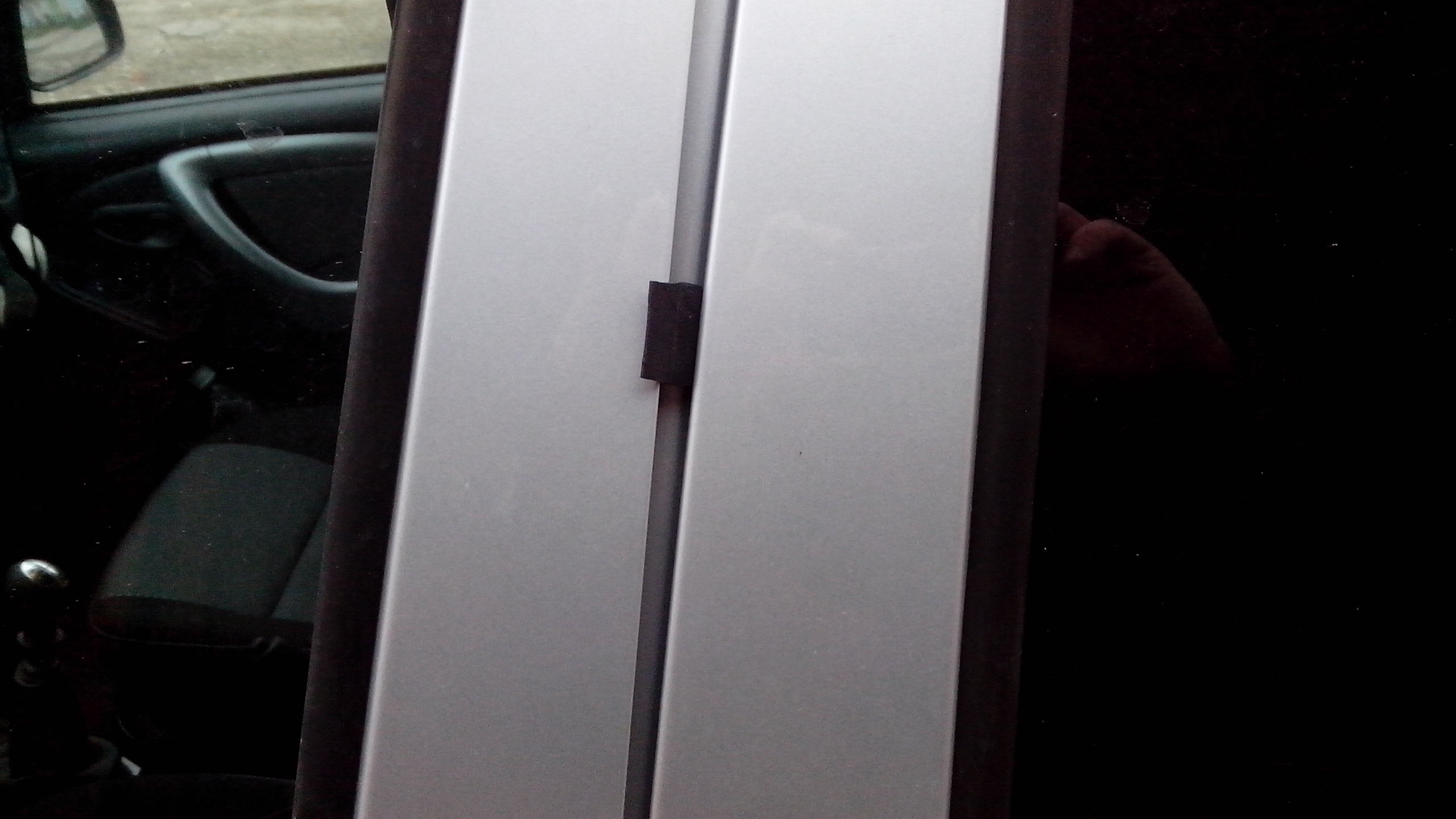

Второй эксперимент стал более успешным, решил наклеить на саму дверь.
Фото:
Щель конеш осталась, но при этом она уже не сквозная, передняя дверь прижимается хорошо, т.е. пыль грязь дальше не пойдут.

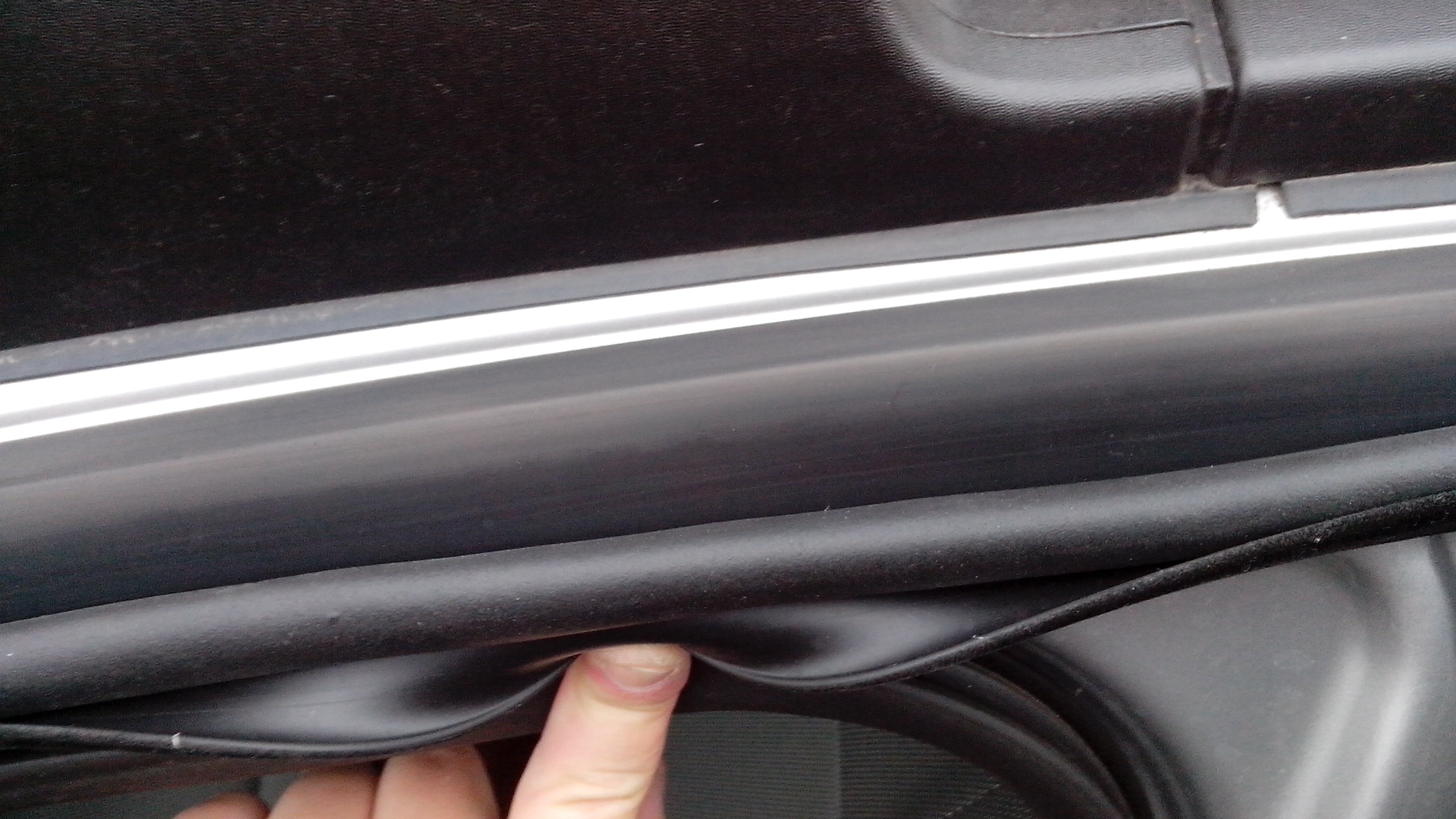

2. Уплотнители сзади.
Ну тут всё тривиально, обошлось без эксцессов.
Фото:
Нижнюю часть не стал проклеивать уплотнителем, т.к. оказалось, что на моей машине там уже всё уплотнено.

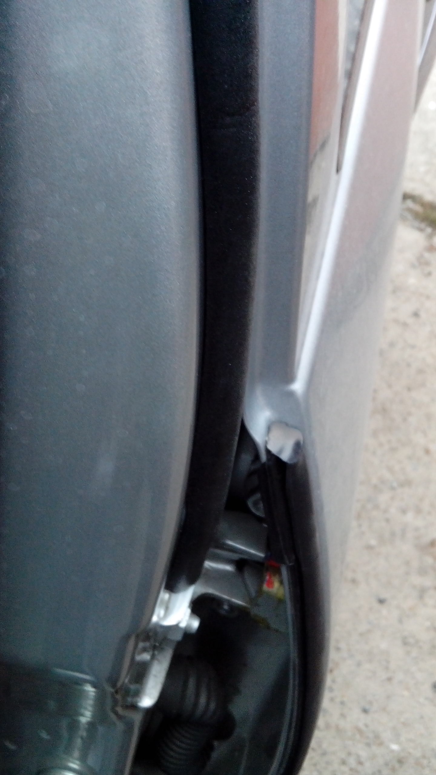

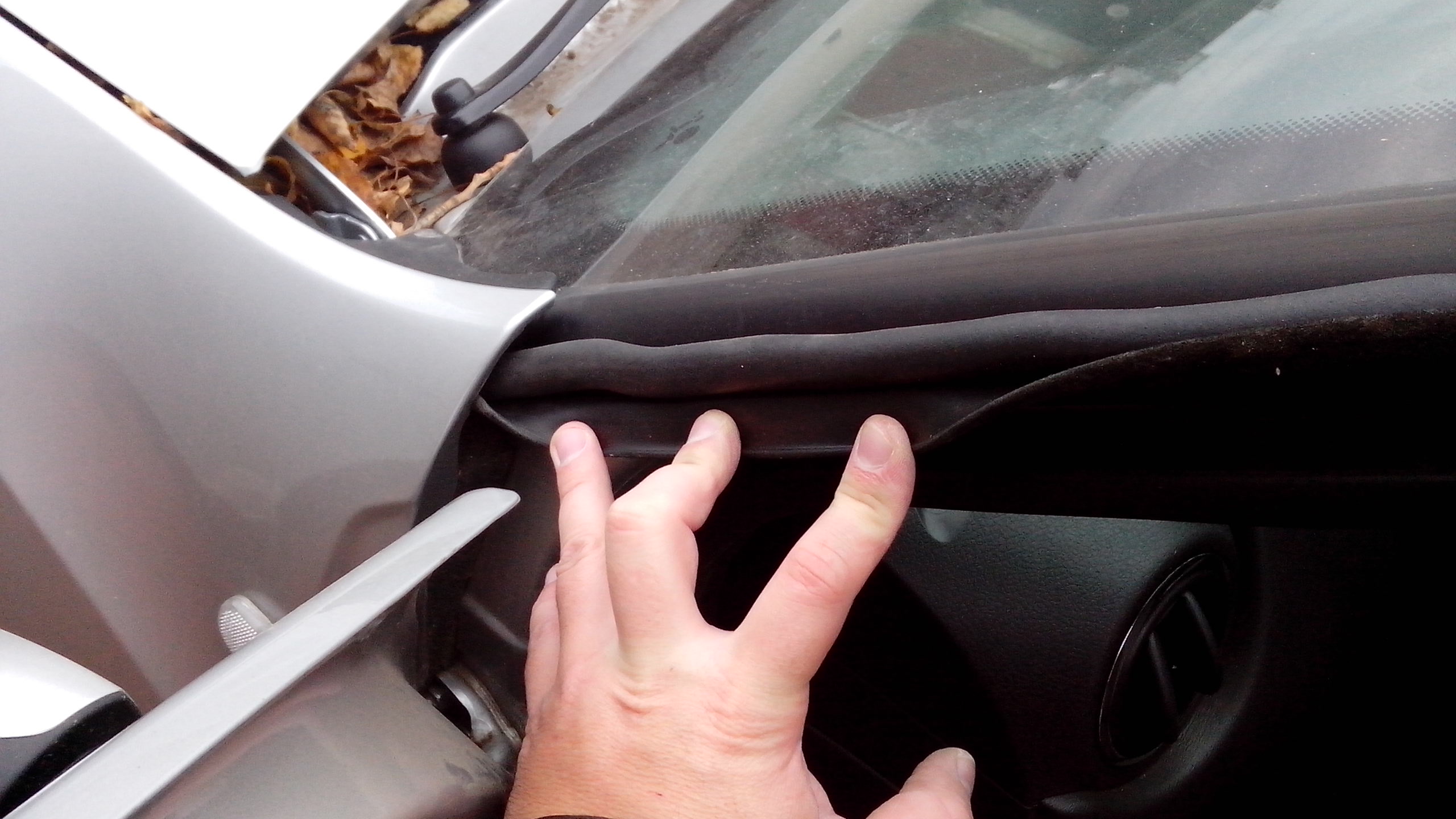

3. Уплотнитель в верхней части (внутри V-образного штатного).
Фото:
