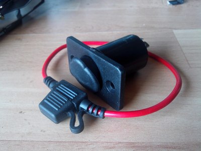

Решил поставить дополнительное гнездо (12В). В багажнике. Испытал конкретную потребность в нём когда накачивал резиновую лодку (автопылесосом, с переходником). Приходилось просовывать шнур к прикуривателю, и ключ д.б. вставлен в замок и повёрнут. Долго не встречалось такоё гнездо с крышкой, случайно попалось в магазине радиодеталей:

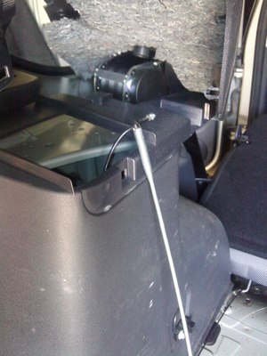

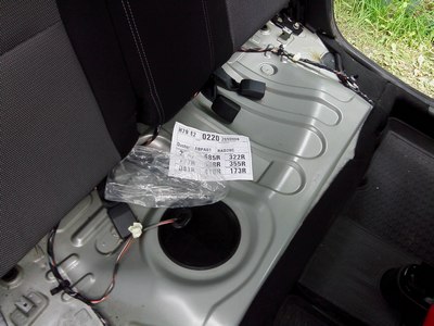

Решил протягивать провод в район радио через тоннель так как там у меня уже подведён провод от замка зажигания от провода "+12в после предохранителя 60А" , а так же раз выпадали деньги из кармана в "ручник". )) Снял заднее сиденье, какая-то бумажка о комплектации, пакет:

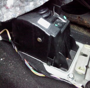

Снял пластик с тоннеля. "Джойстик" КПП:

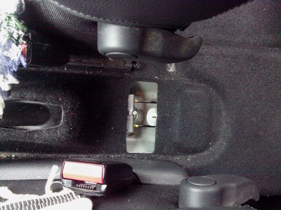

Оказалось, что под ковром провод надо протянуть от этого "окна" до заднего сиденья (тут же нашёл полтора рубля, машина подешевела))) ):

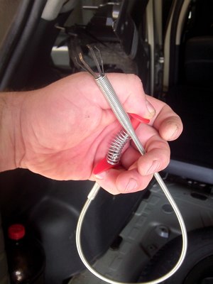

Проташил провод с помощью такого гибкого цангового зажима:
Сзади, за пластиковой обшивкой:

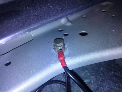

"Минус" взял там же с кузова:
Наконечник провода привинтил через смазку от окисления, валялась на столе, пахнет Литолом:

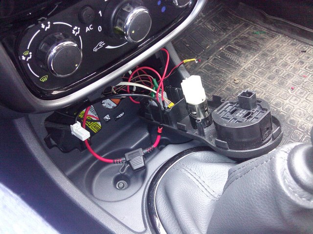

Результат:
А предохранитель решил поставить около радио, на 20 ампер:
