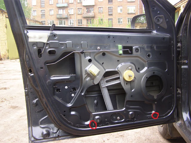

чтобы она из внутренней части двери не доходила до пластика иначе "болото" будет между этой пленкой и железом двери (рано или поздно, но лучше рано опять пробежит)
там как я нарисовал на картинке есть дренаж но он выше чем дно карты на 1-1,5 см... ( а если есть наклон то больше)
скела пленку приклеил так что бы дренаж был вровень с нижним краем пленки.
в принципе вода течь по верху пленки не должно - не откуда
я наклеил изолон так же что "дно карты" оказалась на одном уровне с дренажкой
вот красным на фотке обвел этот дренаж
(только это логановская дверь а не дастера... (кстати на картнке у скелы этих дренажей не нашёл)...
