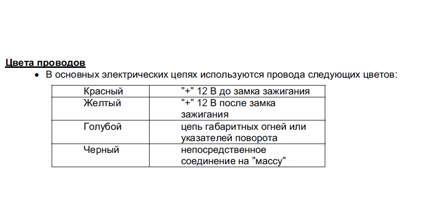

Сообщение от arsenator Посмотреть сообщение
Когда общался с горе установщиками сигналки у официалов, то они про разводку сказали:
красный провод всегда питание есть
желтый провод питание при повернутом ключе, без зажигания
желтый провод с зеленой полосой питание допов, т.е. при включенном зажигании.
Все это справедливо в жгуте что под рулевой, такие толстые провода.
По такому рецепту вешал стационарный регистратор и трекер на машину.
У нас типа вот как
