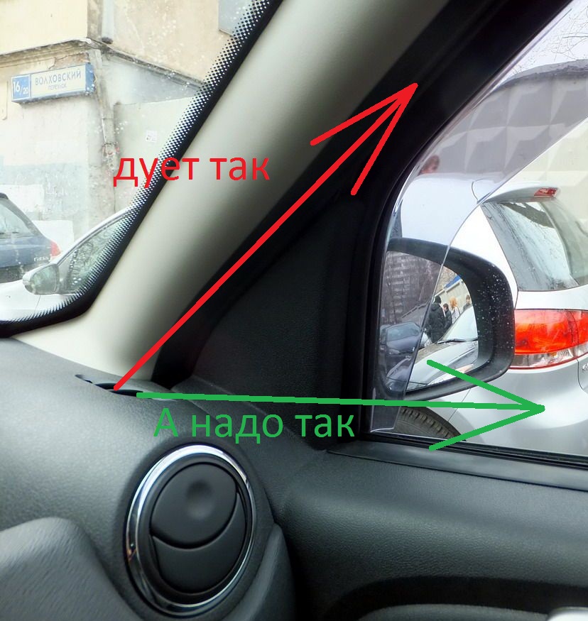

разбираясь с вентиляцией нашел еще один косяк.
воздух из верхних боковых не регулируемых вентиляционных
отверстий на панели дует вдоль стойки, а не на боковое стекло.
то есть где то под углом 45 градусов.
причину нашел- это выштамповка в низу воздуховода, создающая воздушный карман.
вот думаю, какими путями устранять.
