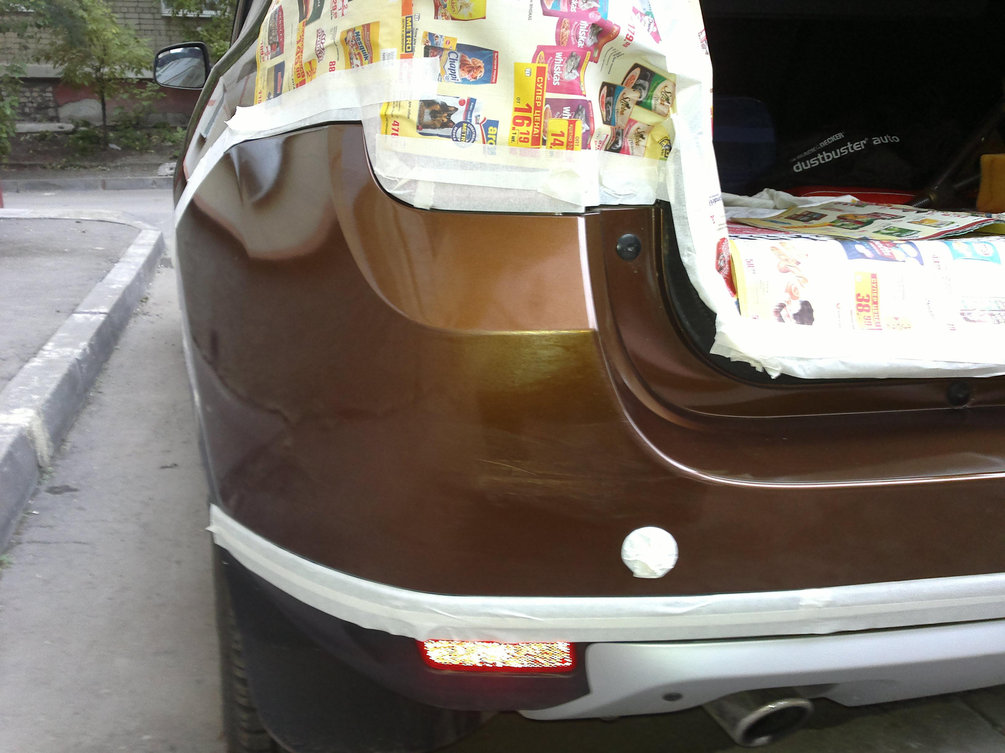

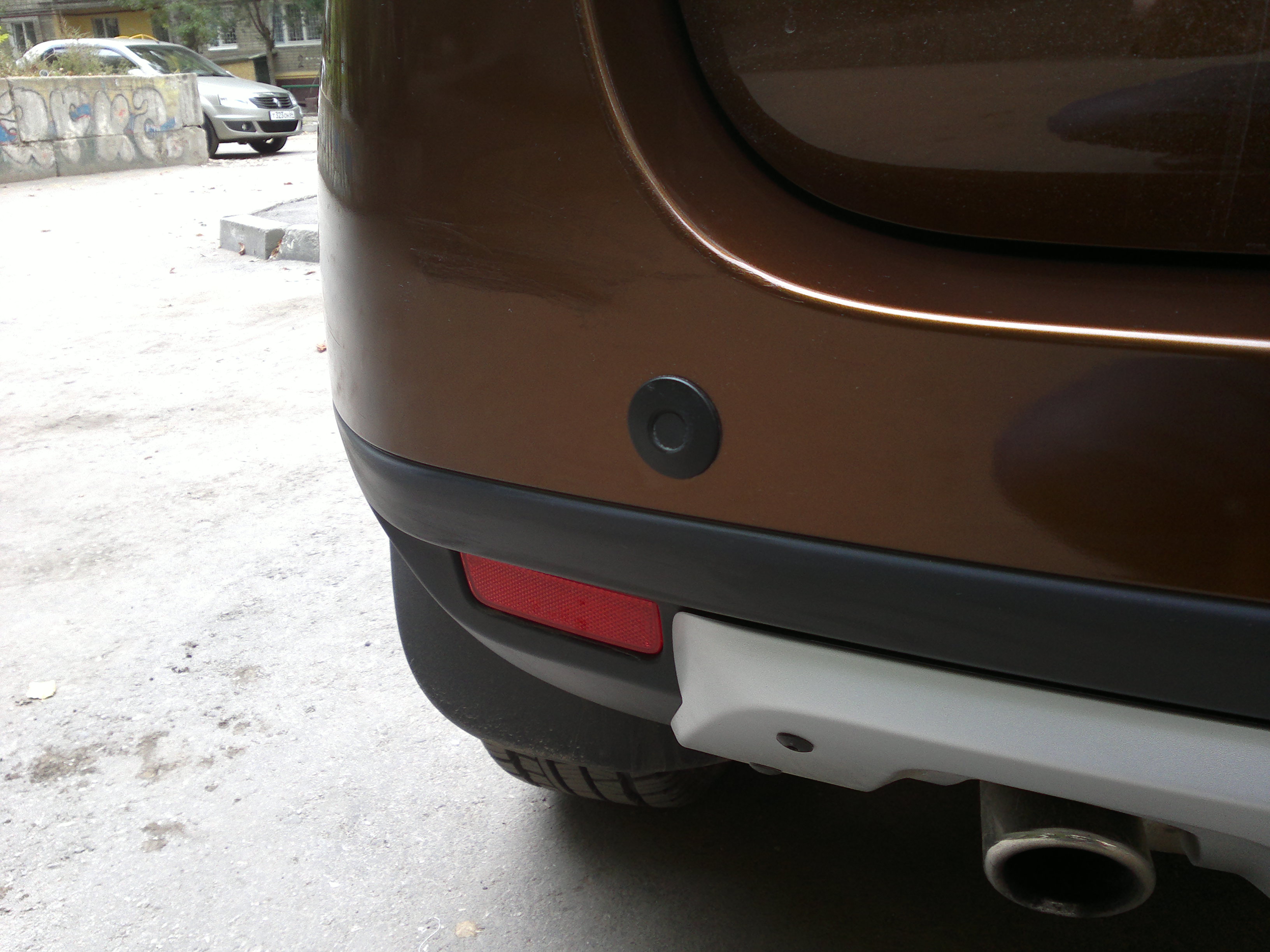

В-третьих, используя тюбик с краской для ремонта, подкрашиваем места, где царапины дошли до металла. Я использовал купленный в Логан-шопе с надписью CNA Renault "Коричневый орех". Кисточку использовать лучше не родную из колпачка, а белку №№№ 1-3. Получилось вот так
В-четвертых, постараемся это сверху покрыть лаком. Заклеиваем то, что не нужно, обезжириваем уайтспиритом то, что нужно
