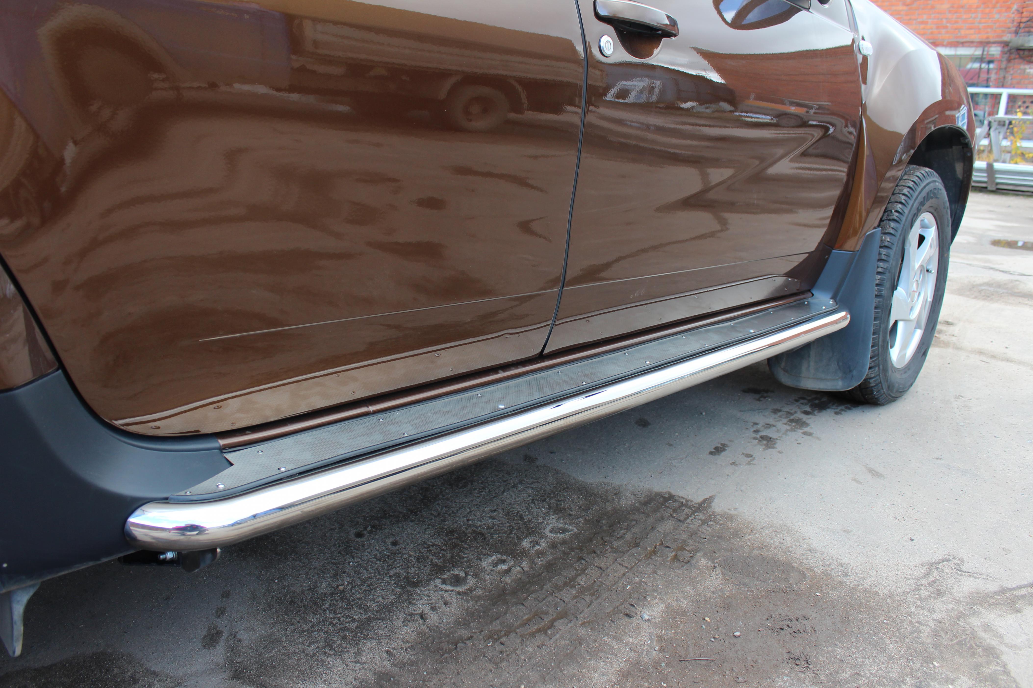

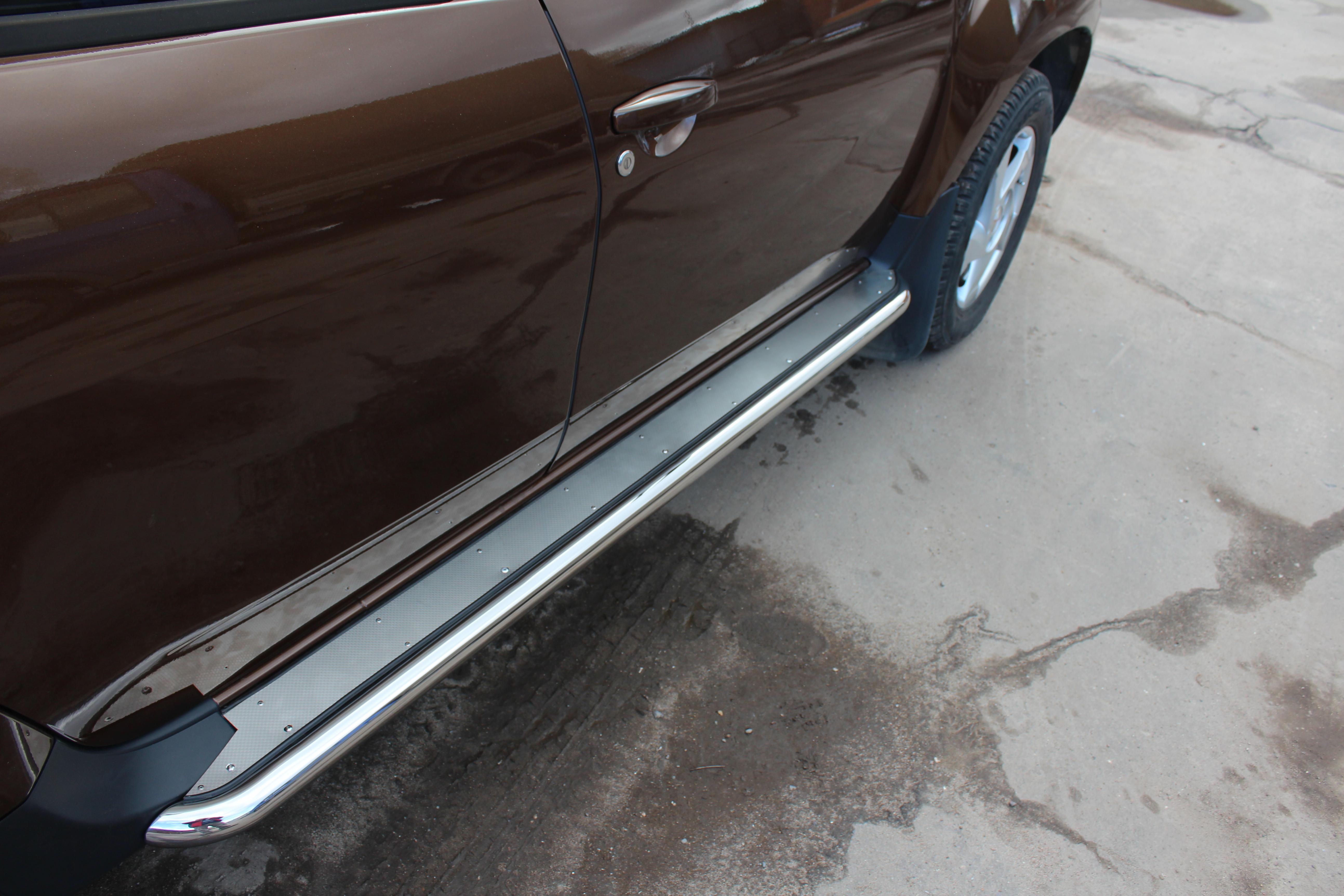

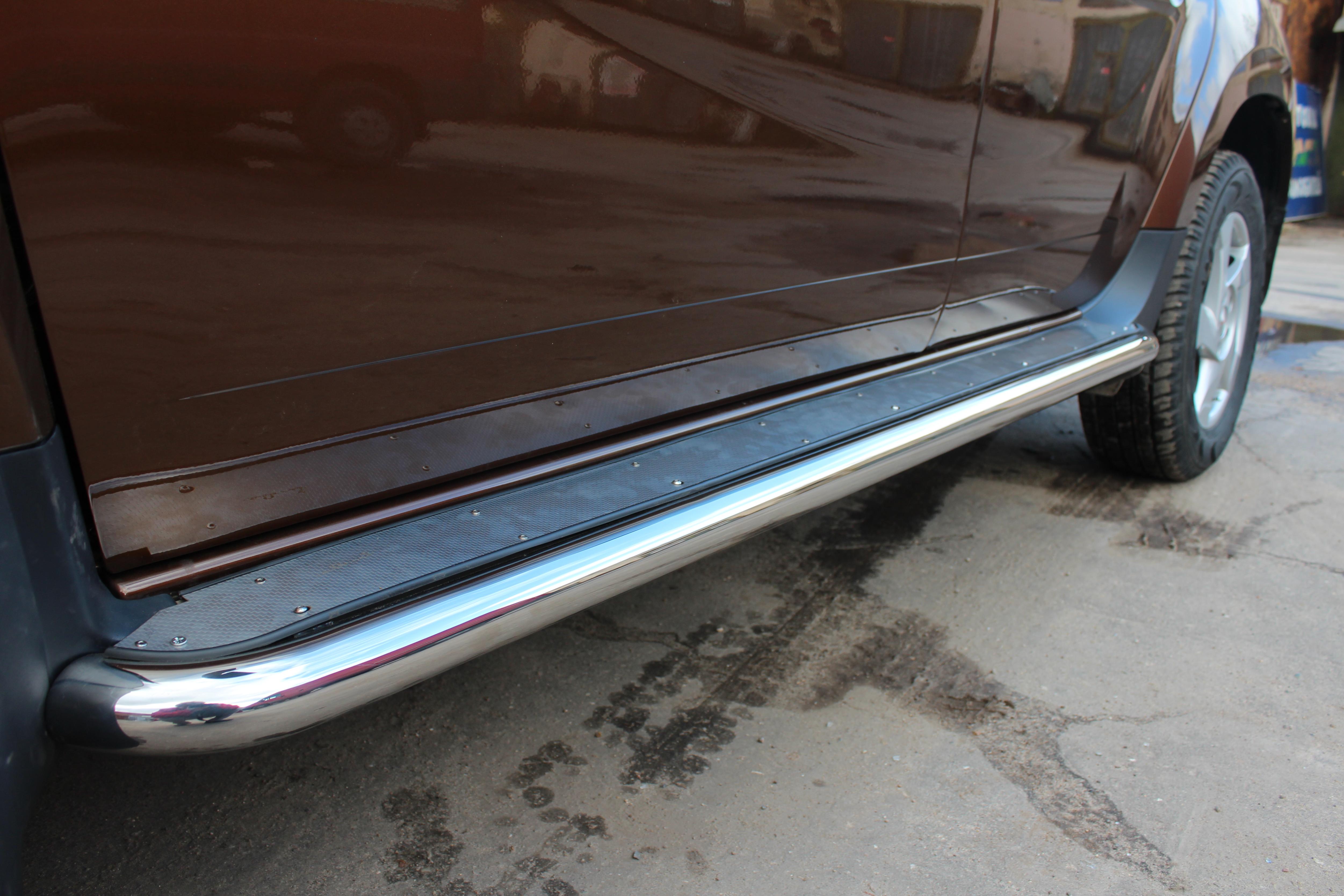

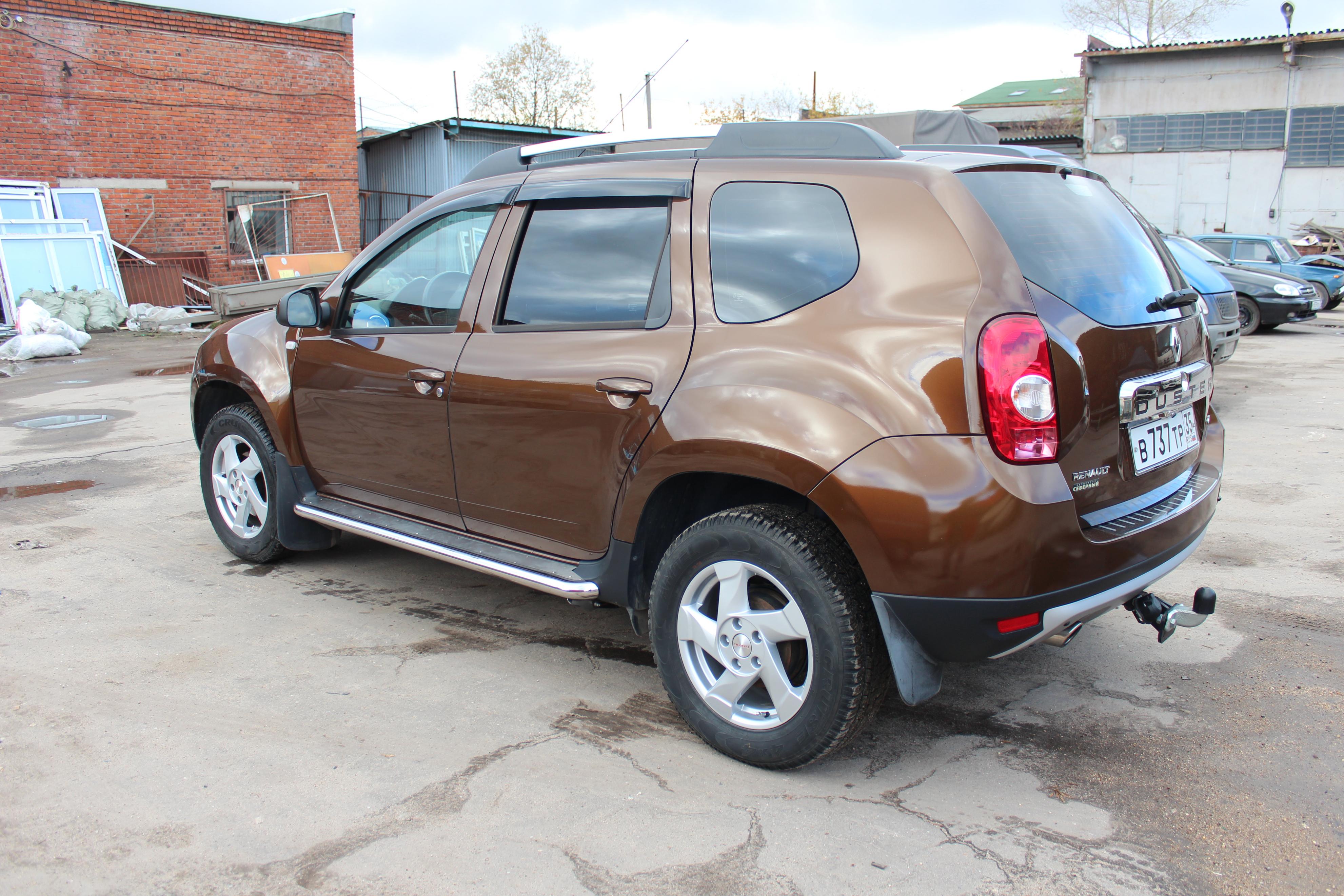

Пороги оплатил ,получил, поставил. Огромное спасибо ребятам из ПТ Групп за оперативность в отправке и собственно за само изделие. Деловые линии не подкачали с доставкой и упаковкой. 2 комплекта весом 33 кг. доставили в ящике размером 1м х 1м х 2м. По комплекту сразу понял, что не хватает 4 винтиков М4 и двух болтов М8х30.
Попросил дочь написать на форуме сообщение с просьбой о ссылке на видеоролик с установкой порогов. Спасибо кто откликнулся и помог. Дочь скачала видео инструкцию на планшет и принесла его ко мне в бокс. Так-что каждую операцию я проделывал после внимательного просмотра , дабы не нарушить технологию установки.

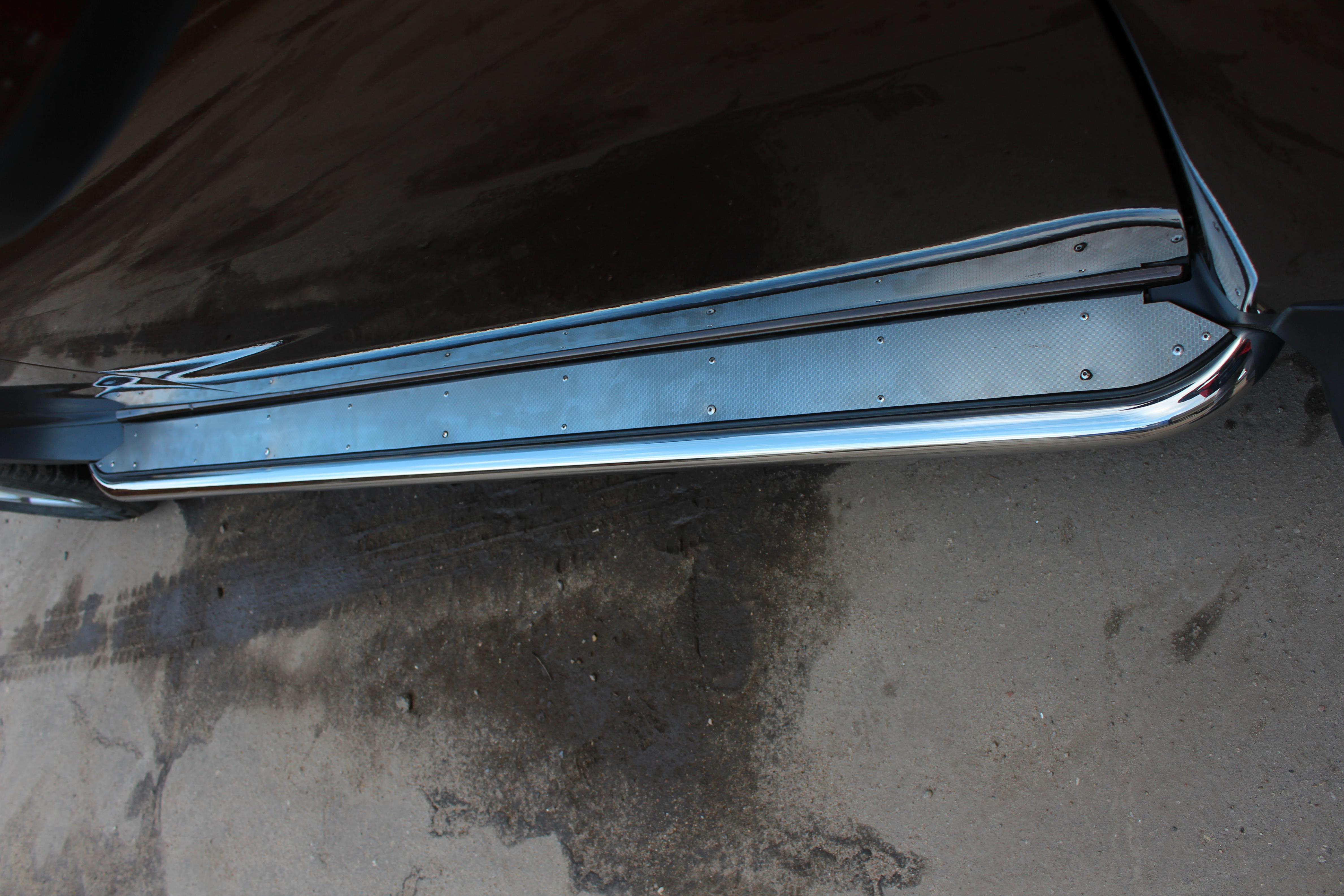

Как и у многих крепление заднего левого (водительская сторона) кронштейна выполнено не по шаблону со смещением крепёжного уха. Вышел из положения путём подкладывания квадратной пластины-шайбы толщиной 6 мм. Так как устанавливал пороги ночью и магазины уже не работали заменил недостающие винтики клёпками. В принципе на клёпки не хуже. Притягиваешь клёпальником на половину, а уже в конце установки приклёпываешь намертво. Думаю по технологии за счёт применения клёпок должна удешевится вся конструкция.(Это вопрос к производителю).
Ну и главное: Ребята из ПТ Групп большое вам спасибо за ваш продукт. Желаю вам поскорее устранить все косячки и недочёты. Вид порогов КЛАСС!!! Конструкция грамотная. Пороги пригодны для установки собственными силами. Покупкой доволен!!!
Пы.Сы. Установка заняла у меня не торопясь, с просмотром видео и перекурами 2 часа.
