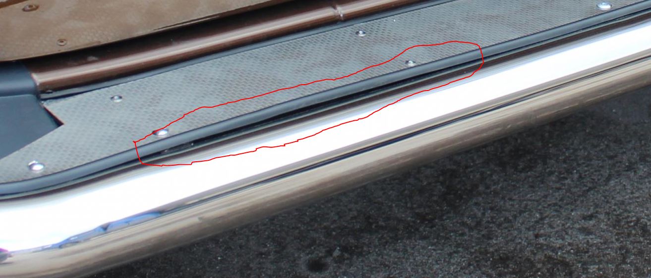

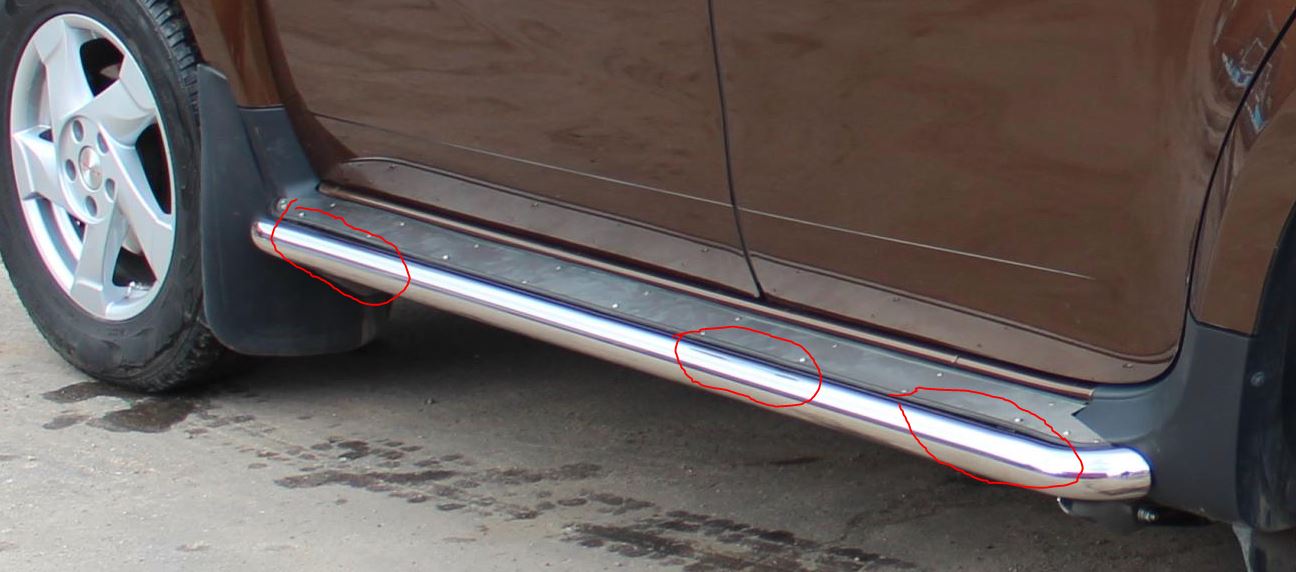

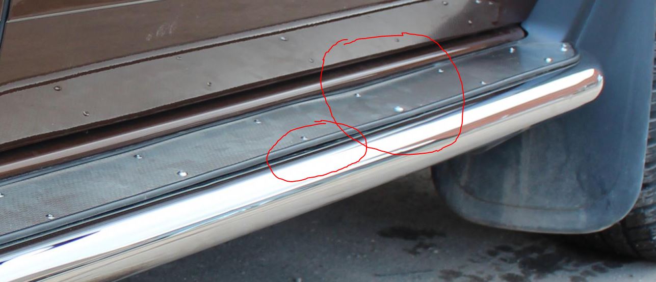

Владимир Д, понимаю вашу радость, но пороги стоимостью 12000-17000 даже со скидкой не должны иметь таких косяков. Посмотрев на ваши фотки, волосы на голове зашевелились. Время прошло достаточно, но косяки так и не исправляются.
З.Ы. Вывод: исправить самому, вместо болтов перейти на заклёпки, кронштейны приваренные к трубе молотком осадить ниже, там где волна площадки, как я понимаю не соблюдены расстояния отверстий в кронштейне прикручивающимся к кузову, выход прост, рассверлите отверстия или сделайте овальными, напильником(надфилем).
