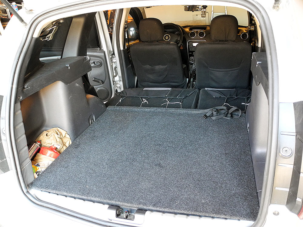

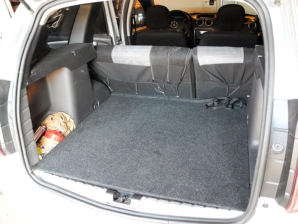

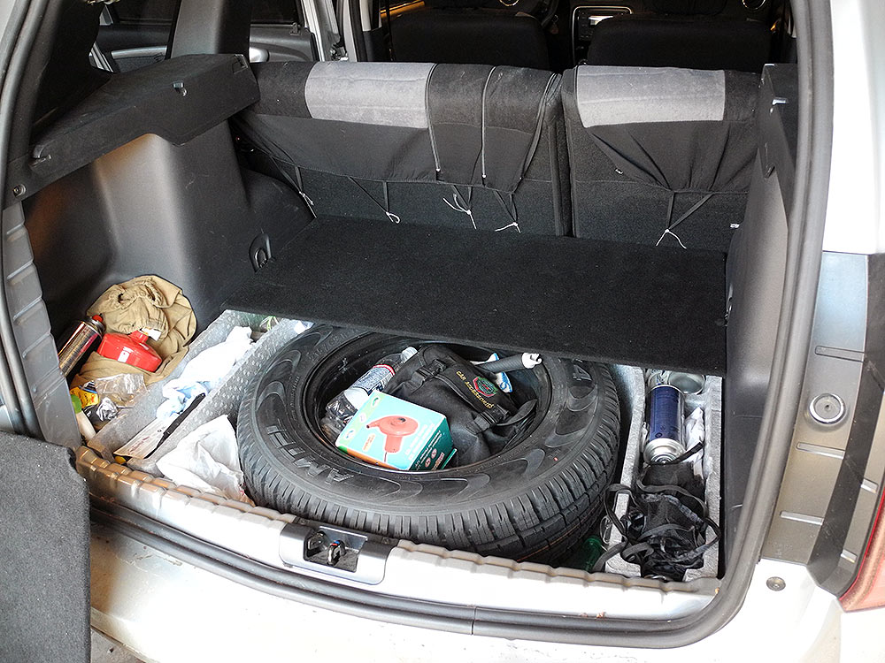

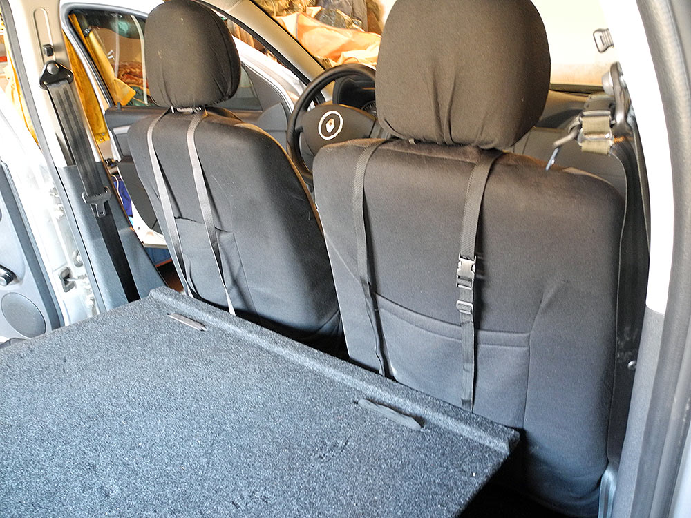

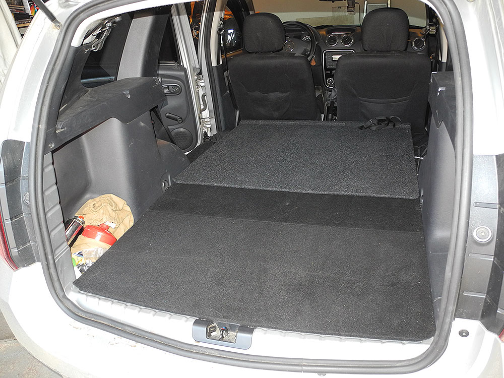

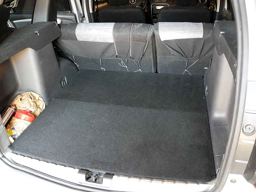

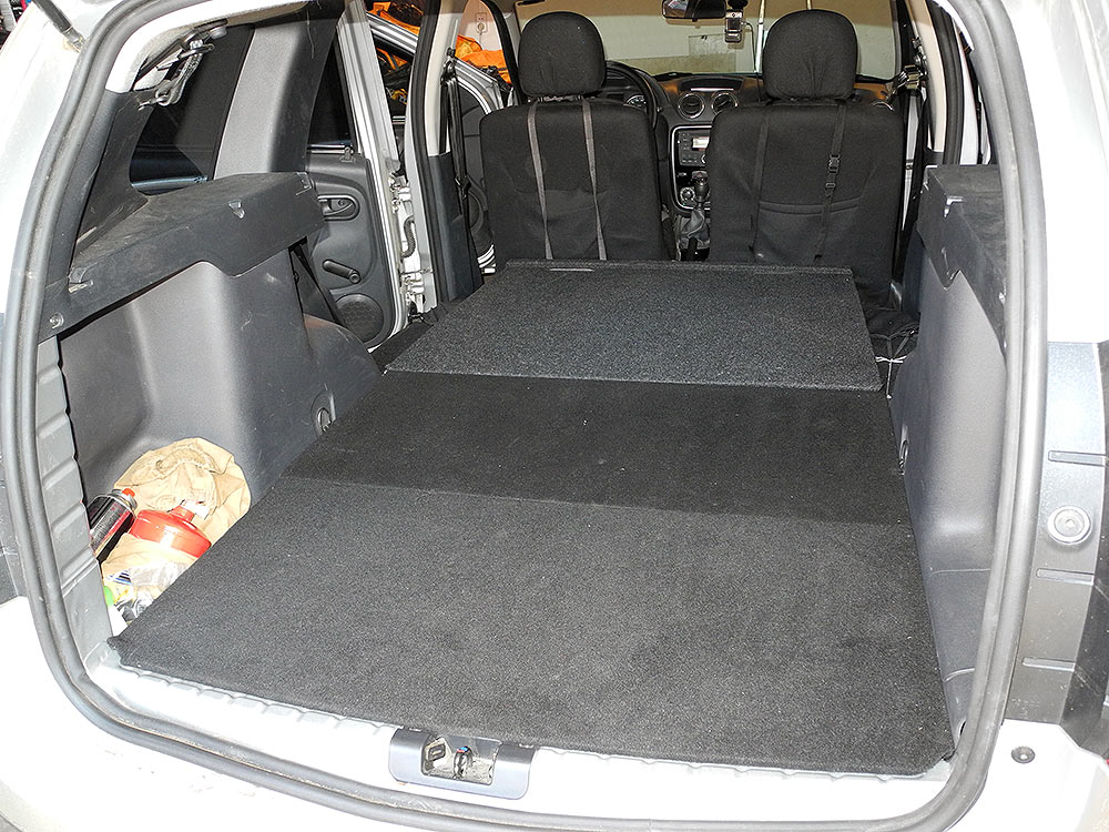

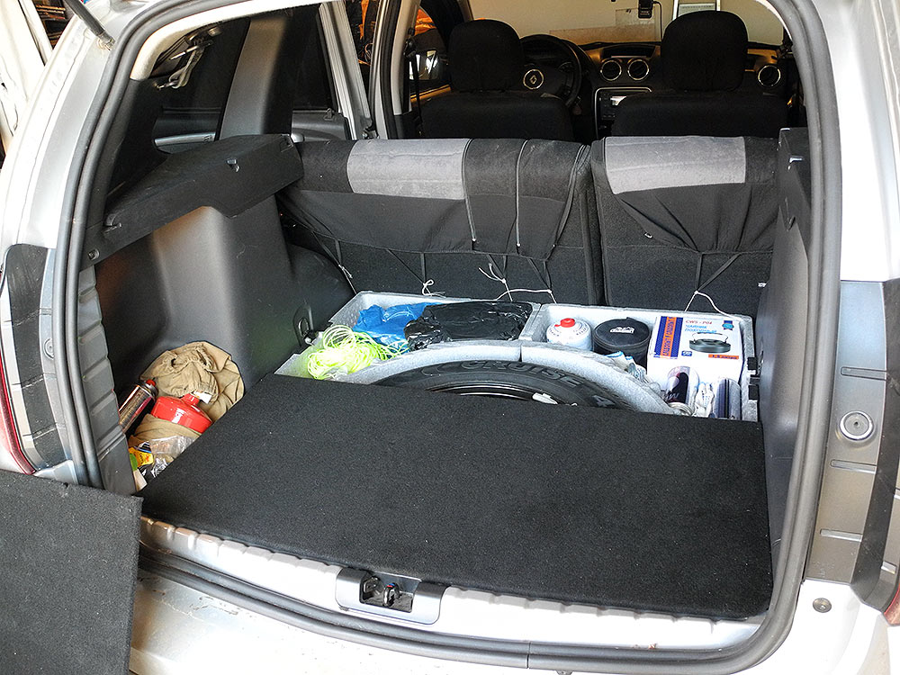

Часто выезжаю на природу с ночевкой. Багажа набирается прилично: лодка, мотор, кухня и т.д. и т.п. Лучше когда вдвоем, но Дастер позволяет уместиться и втроем. В конце концов пришел к следующему решению ночевки в машине. Во первых заменил пол в багажнике на фанеру. Берёзовая, 6 мм оклеенная карпетом. Пол из двух частей, которые не стал соединять между собой, так как не вижу в этом смысла. Разделил по границе пеналов в багажнике. (рис.1,2,3). Для ночевок сделал еще один пол. Неразрезной, кладется сверху. (рис.4). Заднее сидение оставляю в гараже. Если едет третий, то одну спинку поднимаю, в качестве сидения выступает спальник. Если вдвоем, то дополнительный пол можно сдвинуть вперед, до передних сидений. Груз сверху, и снизу место есть. (рис.5,6). Для ночевки пол сдвигается вперед еще, вместе с передними сидениями. Получается совершенно ровное спальное место, 186см. на 100см. (рис.7). Использую два матраса http://www.moscamp.ru/naduvnoj_matras_intex_68797.html этот жене, а этот, скромнее http://www.sotmarket.ru/product/alex...rk-3-71m.html# мне. Матрасы немного заходят друг на друга, но это нестрашно. Ну и небольшая страховка, чтобы не проваливалось. (рис. 8). Хотя можно и без нее.
