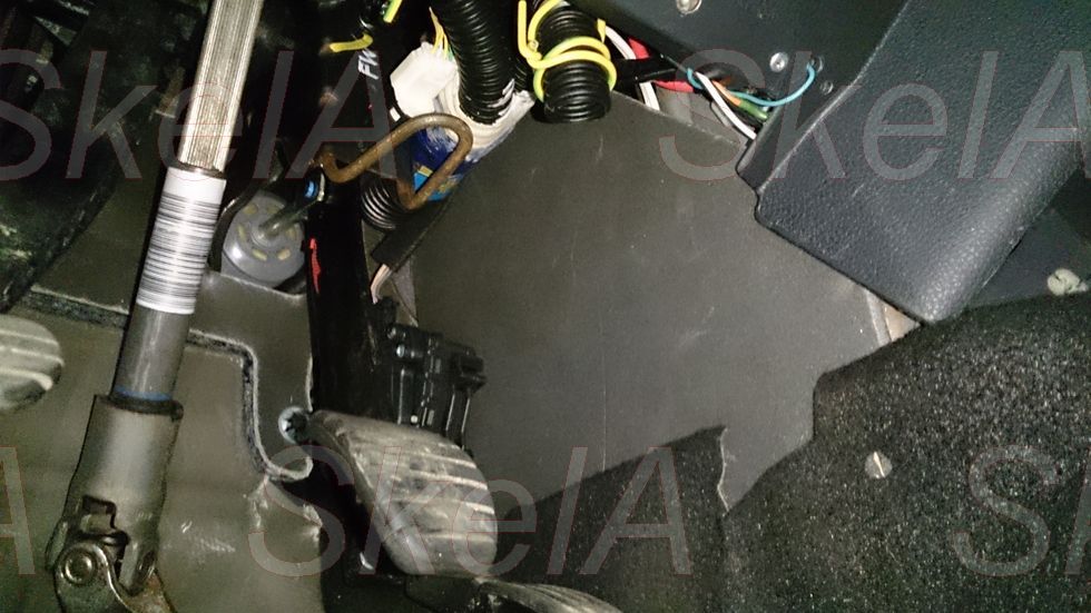

1. разделительный экран с правой стороны от ног водителя, это картонное лекало в натуральную величину:
вырезанный и установленый экран

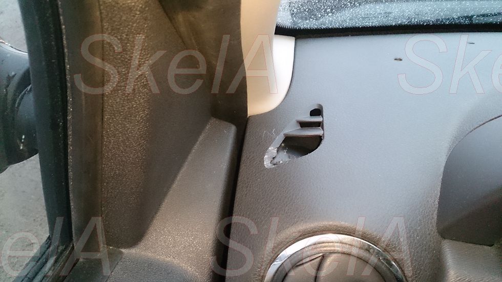

2. частичное перекрытие центрального верхнего дефлектора.
в моей версии данная работа проделана на снятой торпеде.
вполне возможно торпеду не снимать.

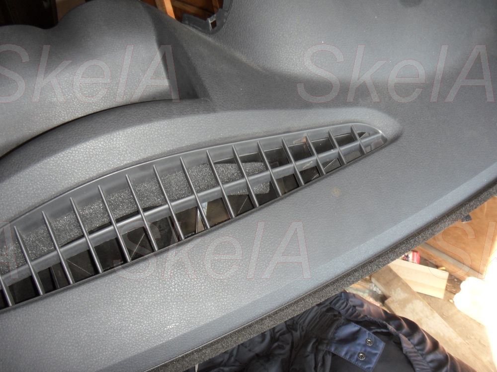

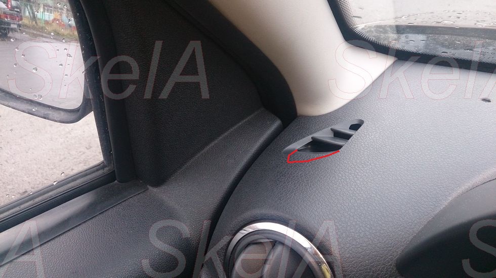

3. увелечение сечения боковых дефлекторов (треугольного вида,
над круглыми большими).
выделена часть которую надо удалить
после удаления лишней пластмассы вид такой:
планируется край окультурить, отличатся от заводского будет не значительно

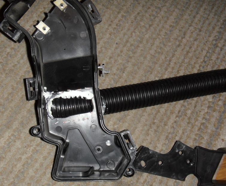

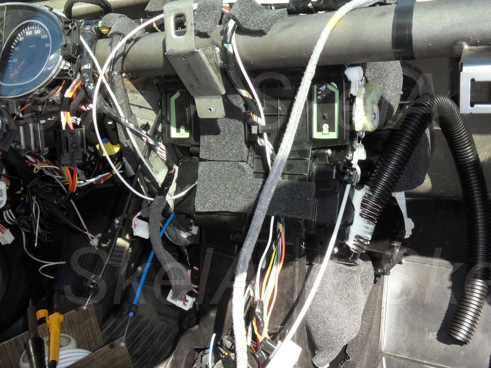

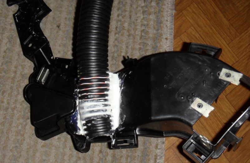

4. изготовление альтернативных воздуховодов для обдува ног водителя и переднего пассажира.
тоже необходимо снимать торпеду
