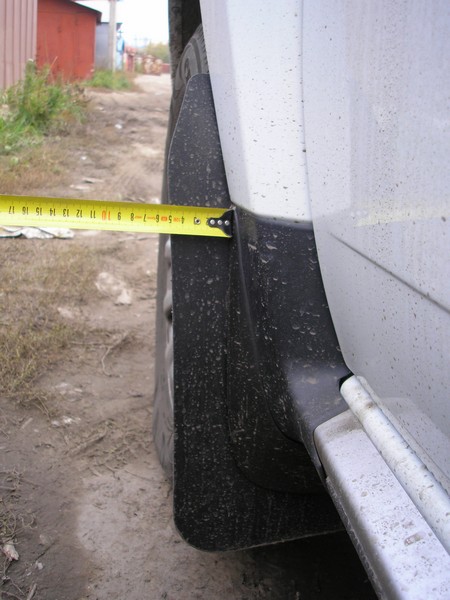

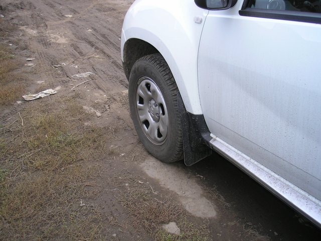

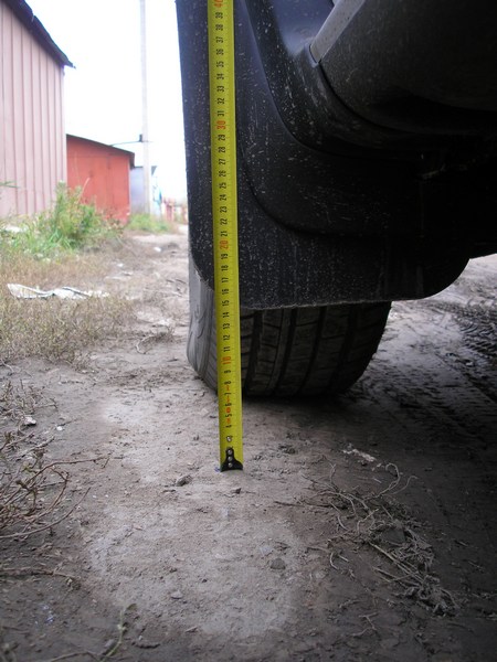

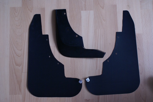

Вырезал из больших лопухов спарко, просто приложил штатный брызговик и обвел маркером, размеры видны на фото, ниже делать не стал, дабы не оторвать.
Результат: передние крылья чистые, передние и задние двери чистые, на задние крылья (на выступающие арки) все равно попадает - видимо нужно делать ниже.
