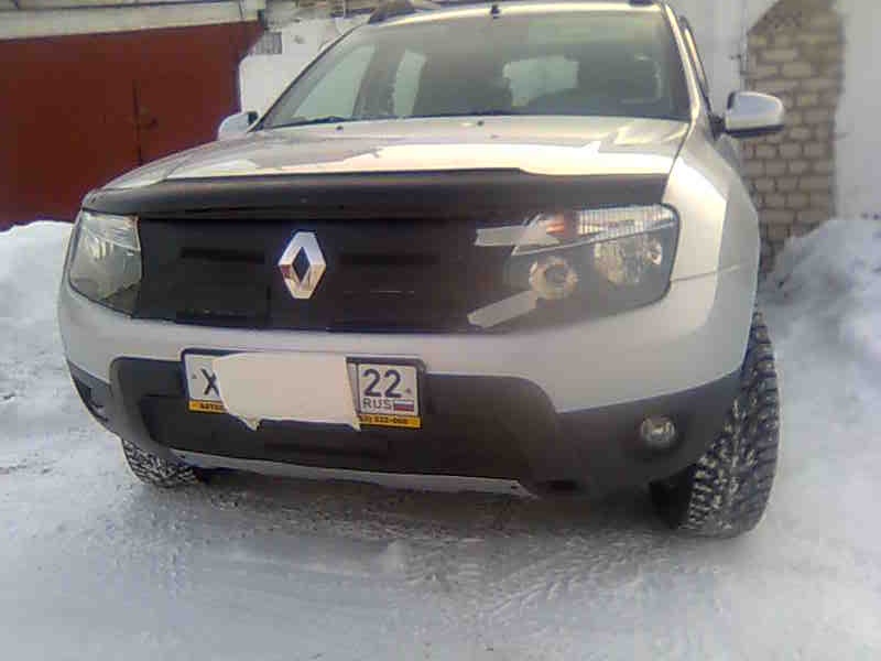

Чур только сильно не хаять! Крепиться все это на штатные болты в нижней части бампера и там где черная накладка под капотом. Дырочку под номер лучше вырезать значительно меньшую чем сам номер. Тогда остатки можно запихать за номер, это будет как дополнительное крепление. В идеале - снять номер, повесить защиту, и номером её прижать, но это уже дольше и неохота было с рамкой возится!

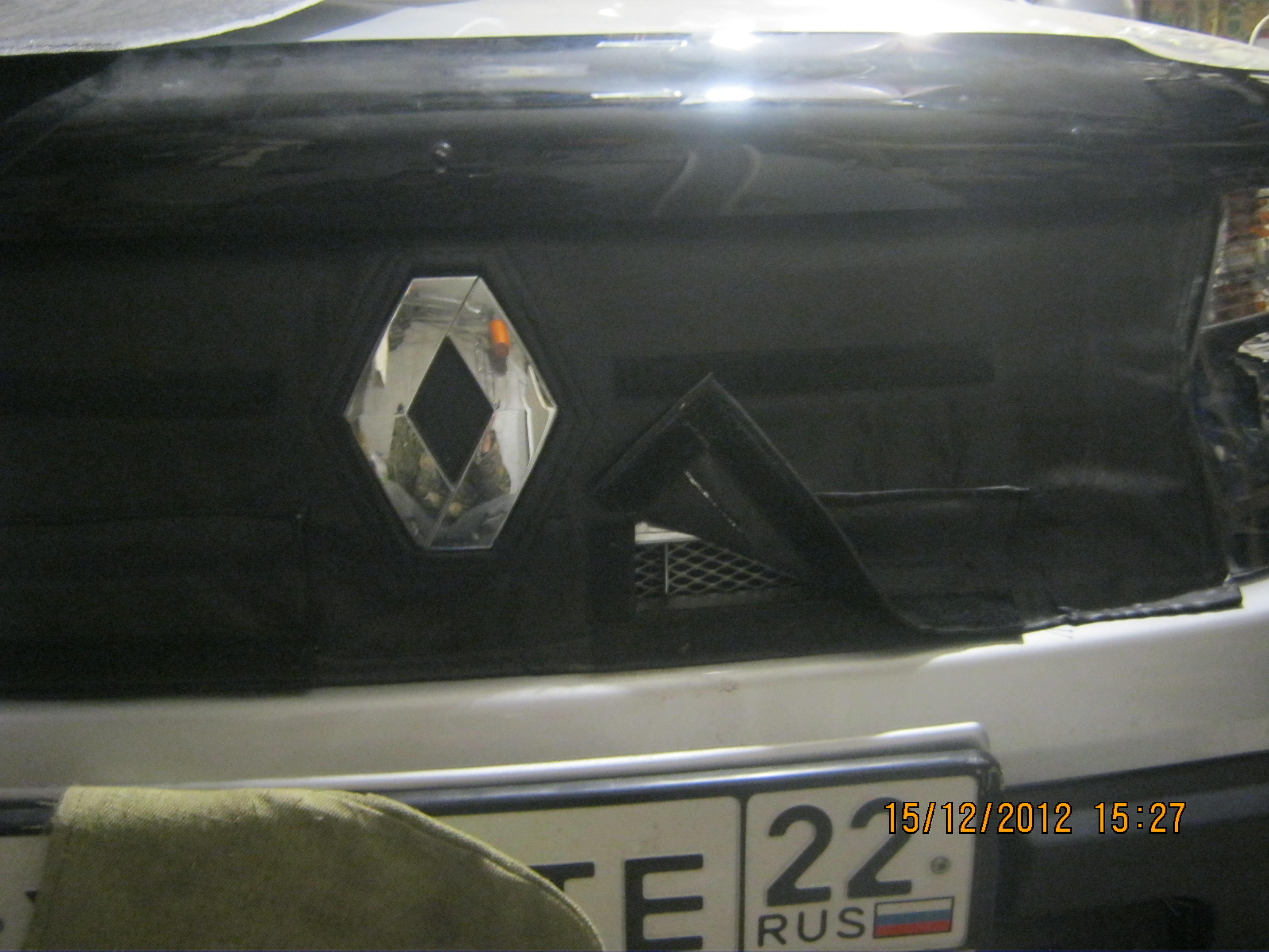

По мне, так не издевайся над машиной, вполне реально "перегреть" двигатель, а лучше подними мои сообщения по температурноиу режиму от "мультитроникса".
На первом фото справа скотч малярный, прилепил им, ровненько, по контуру вырезал свою "закрывашку", обшил винилискожей, (про кармашки на липучке не забудь !!!!). На 2-х сторонний скоч. Одно неудобство, весной оттирать керосином следы скотча.
