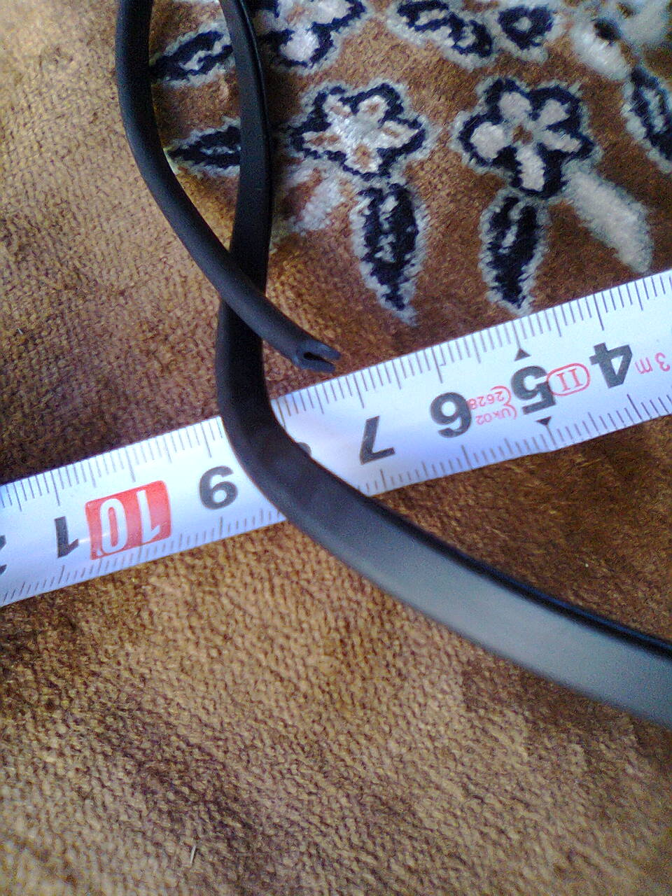

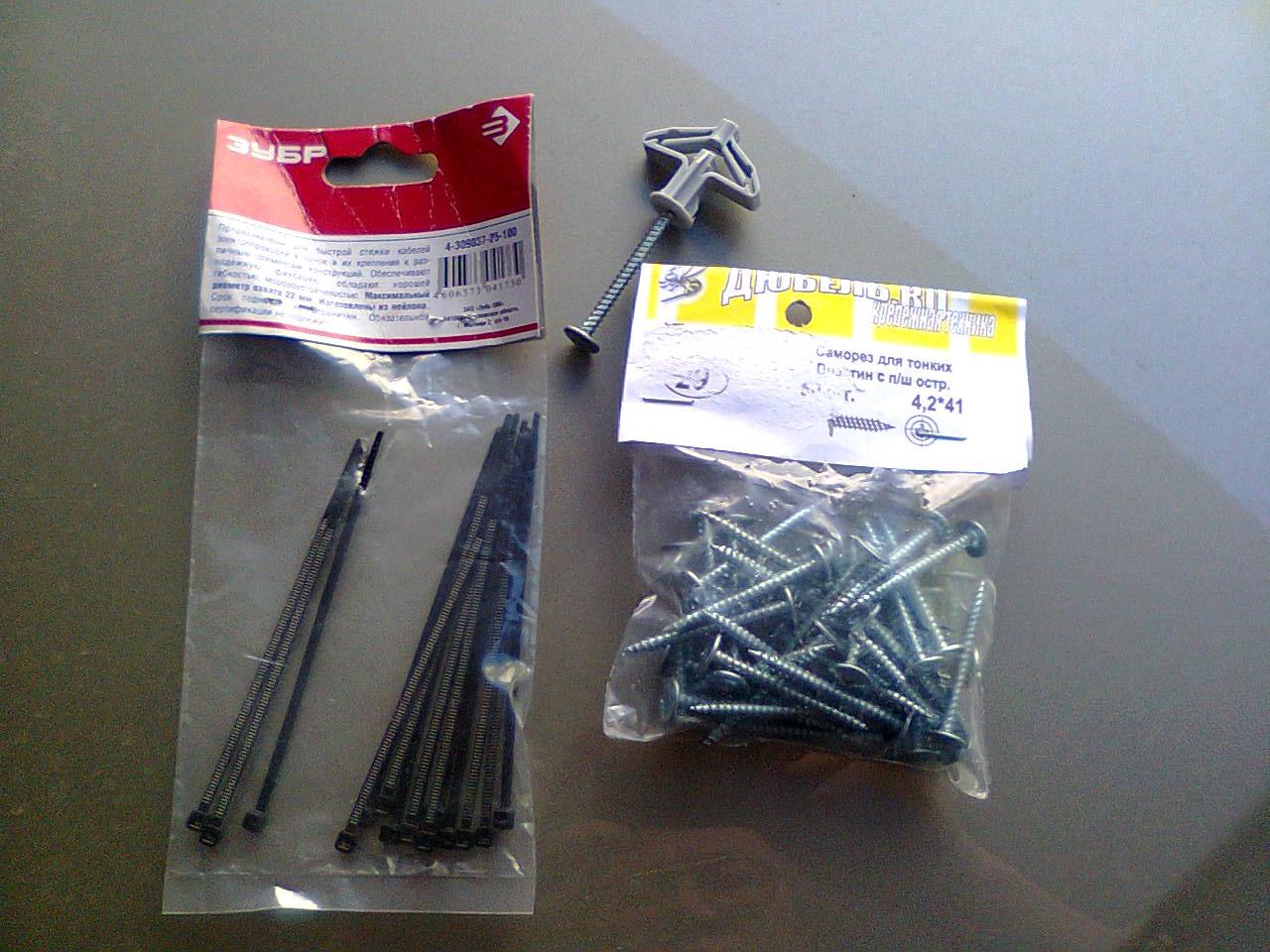

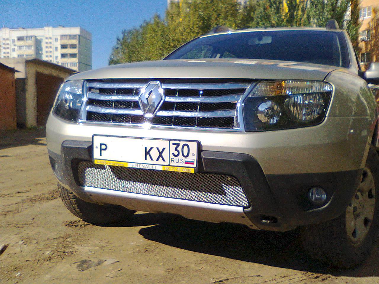

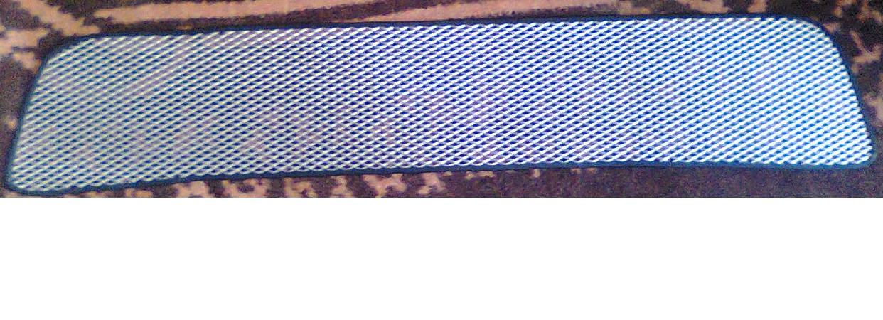

может кому пригодится мой вариант установки нижней сетки на радиатор снаружи.
Итак купил на авторынке алюм.сетку 250р, п-образную резинку (не знаю от чего - ходил с сеткой и спрашивал) 2м - 40р, хомутики пластиковые 20р - пакетик и мой ноухау - купил в строймаге пластиковые дюбель-бабочки (~30р-пакетик 10шт) и саморезы серебристые. Далее фото - думаю все понятно
