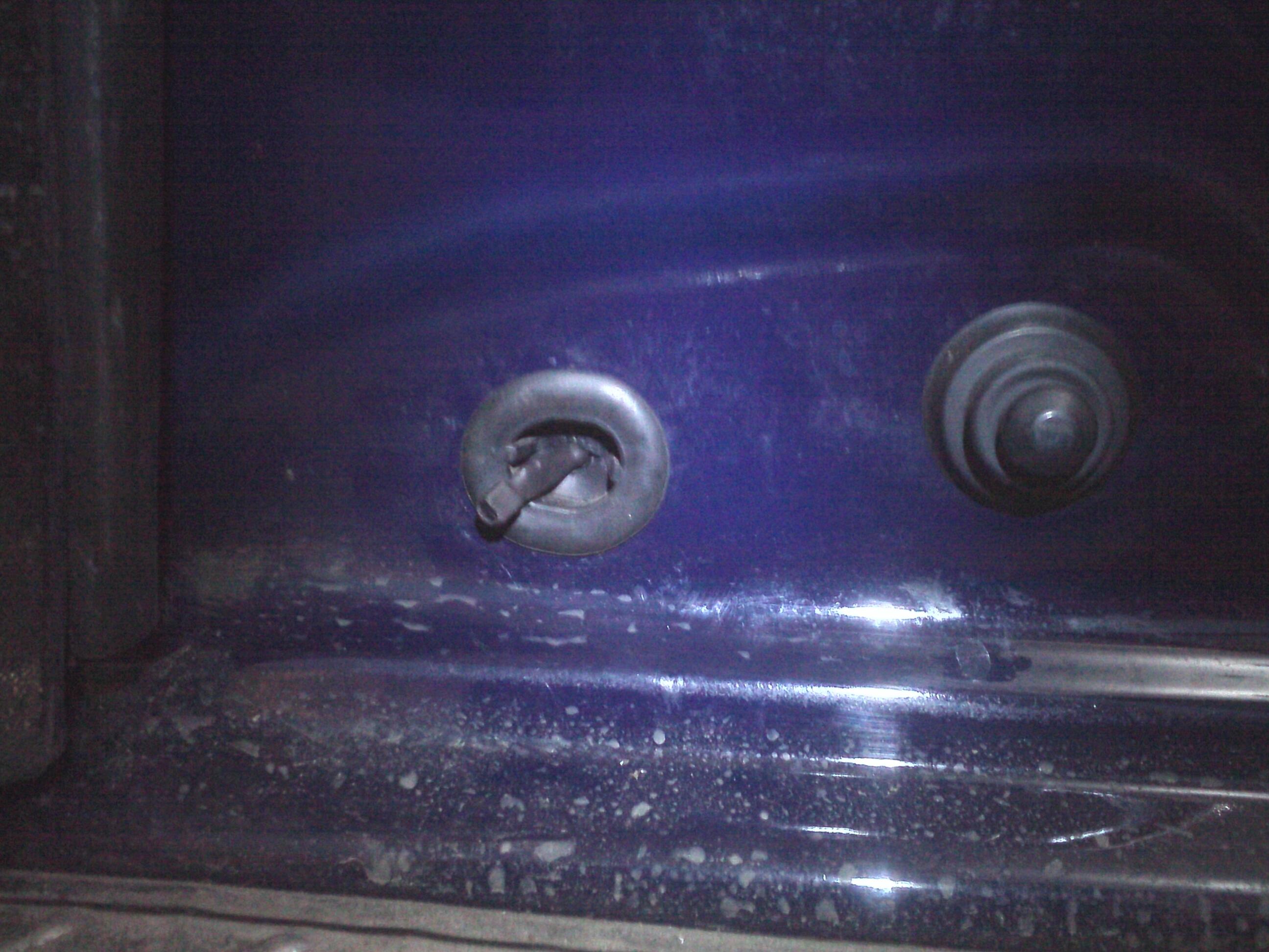

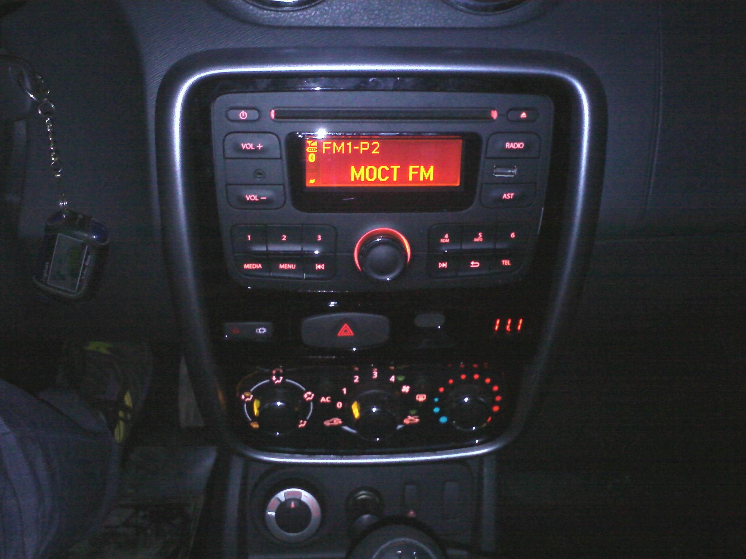

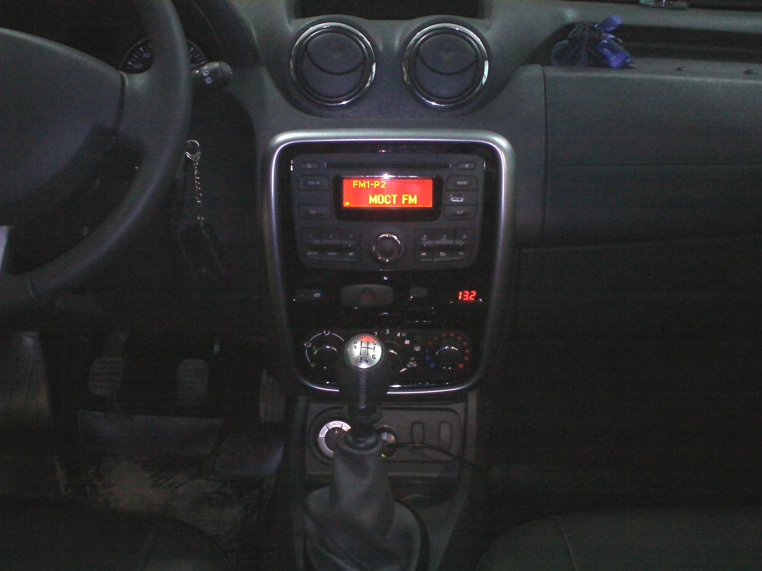

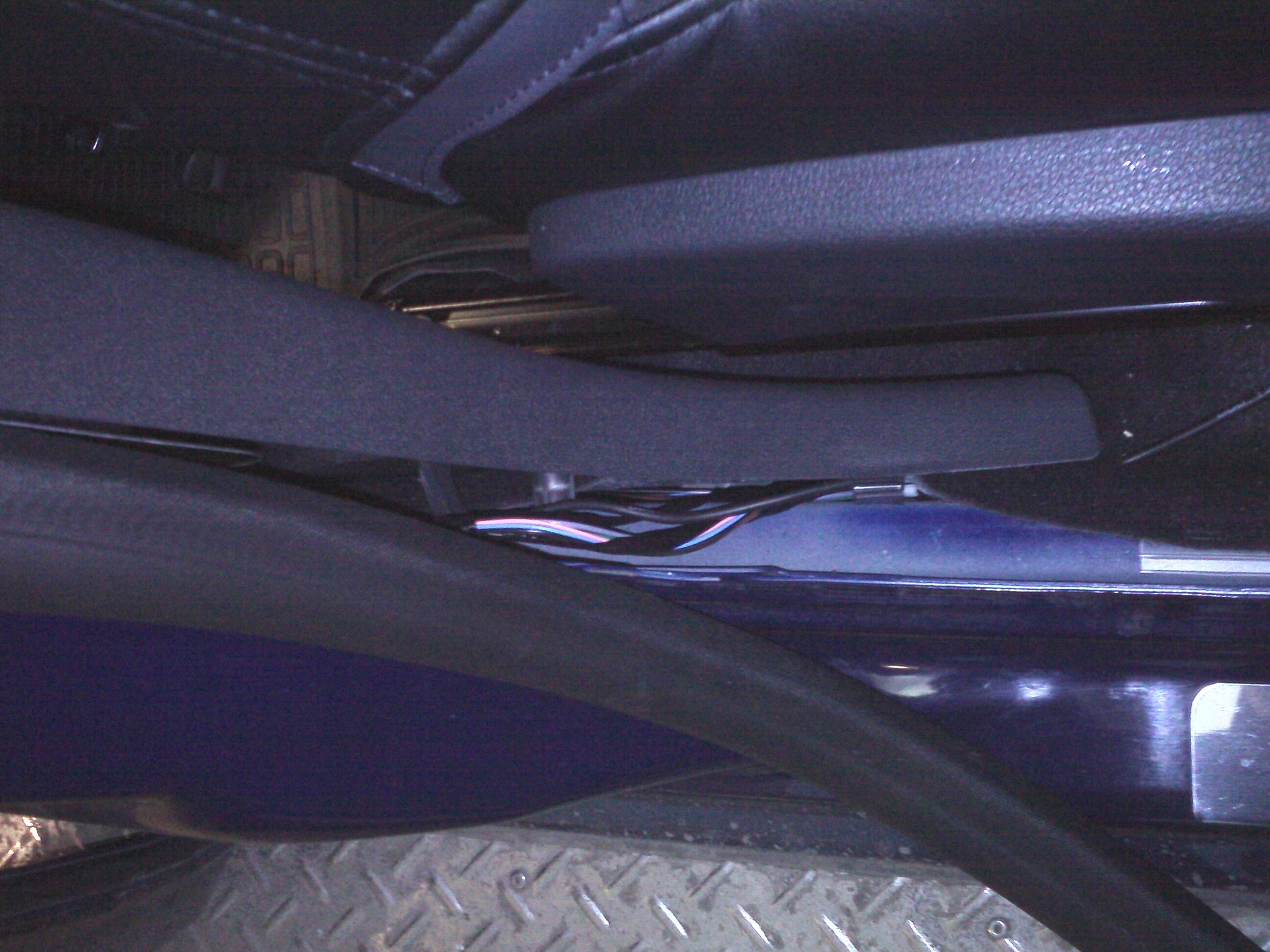

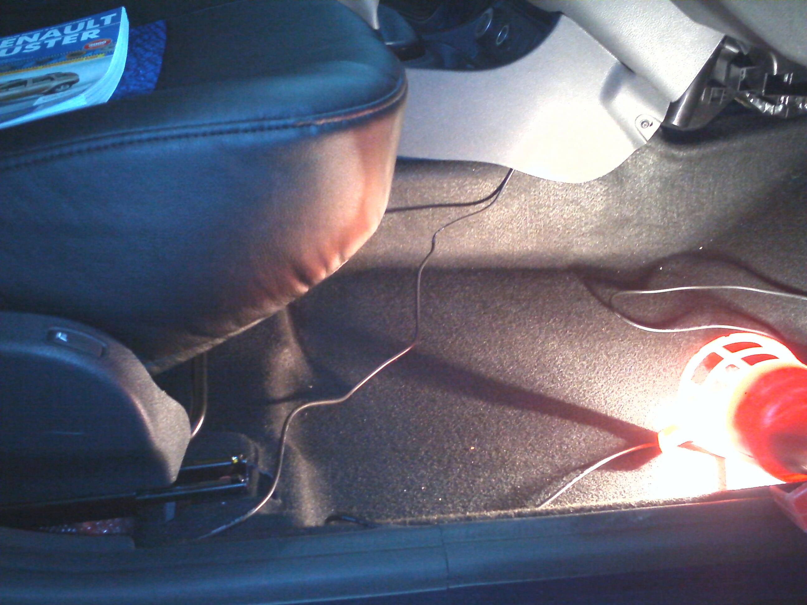

Всем привет,сегодня инсталировал термометр в свой Дастик.Книга по демонтажу реально рулит,всё разобрал и собрал ничего не сломав.Стёклышко сделал из коробочки от компакт диска,вырезал и затонировал самой чёрной плёнкой.При вырезании коробочка трескается по краям но после тонировки и по месту эти края не видны,так что не страшно.Прижал всё это хозяйство той же заглушкой которая там стояла обрезав её изнутри по месту чтоб проводам не мешала и прижимала сей девайс хорошо.Подробно весь процесс описывать не буду всё есть в соответствующей теме,подключился к прикуривателю,можно было к блоку кондея-печки но там стока проводов что просто забыл где плюс где минус.А в прикуривателе всего 2, плюс жёлтый чёрный минус всё просто.Единственный напряг провод датчика температуры очень короткий,еле еле хватило под ковриком протянуть к дырке в правой стойки.Может его можно удлинить никто не разрезал его,что там за провод? Я пока побоялся вдруг там особый какой.И ещё расстроился что показывал он на улице 9-9,5 град. а дома по телевизору 3-4 всего и пока шёл домой тоже как то прохладно показалось никак не 9. Может надо в другое место датчик ставить, опять же провод кароткий.Вообщем поглядим пока.Напишите кто знает можно провод от датчика удлиннить и куда его протянуть лучше?
