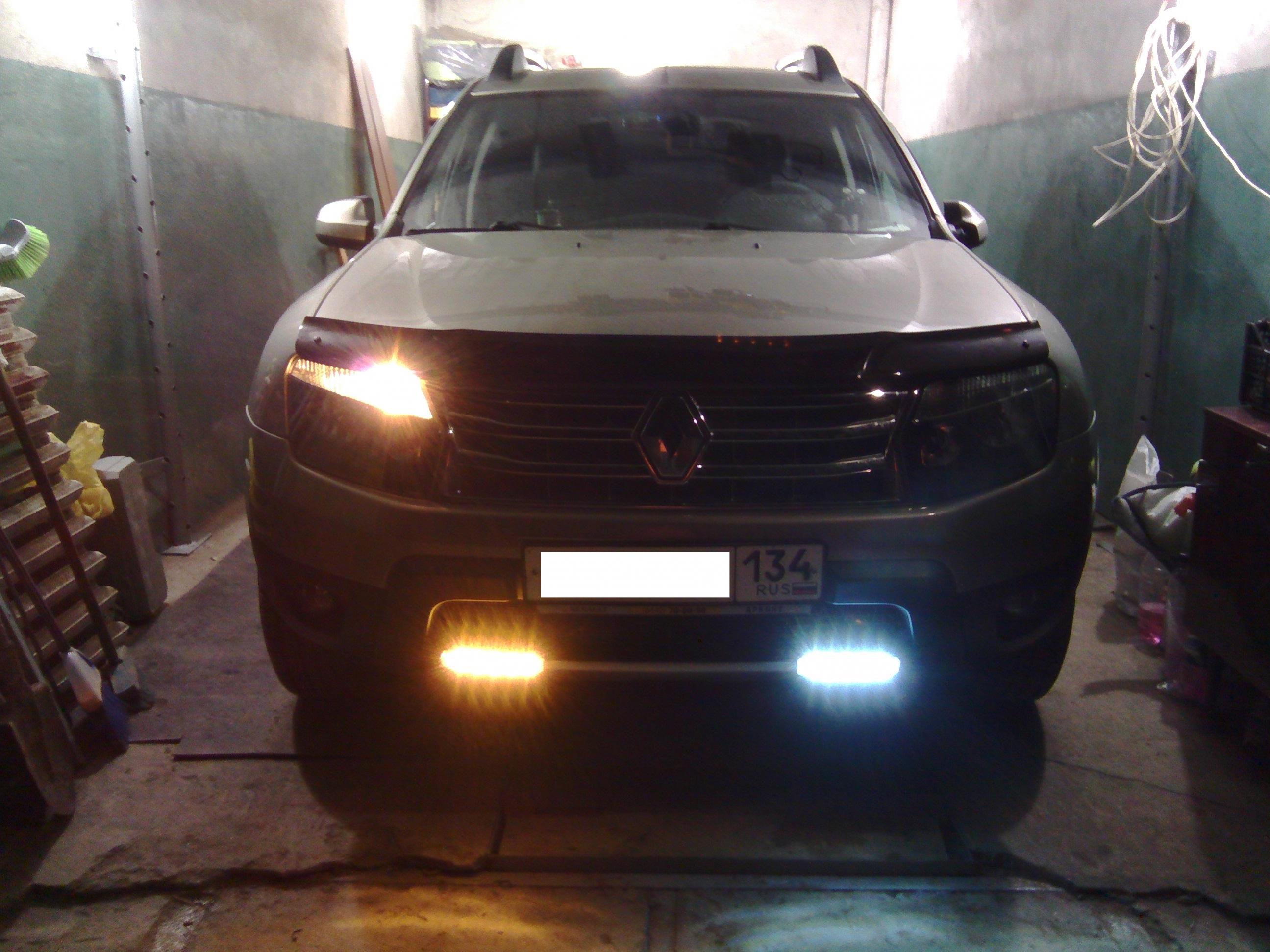

Привет shultz спасибо огромное!!! наконец то появилось время и желание поставить ДХО и у соседа по гаражу электрика. Всё сделал как ты сказал, но не сказал к какому цвету проводов на фарах, поэтому электрик быстренько нашел их мультиметром и вуаля:
Так горят при поворотниках влево и вправо. А сами ДХО горят оч. ярко, не дорого и сердито, сами светодиодные ДХО прикрутил сам, снимал нижнюю защиту и к ней на маленькие болтики-гаечки. Провода затягивал в гофру и под капотом у радиатора по верху притянул стяжками к сущ. проводке авто. Ну и врезался в проводку, заголив слегка изоляцию и на скрутке заизолируя изолентой.
