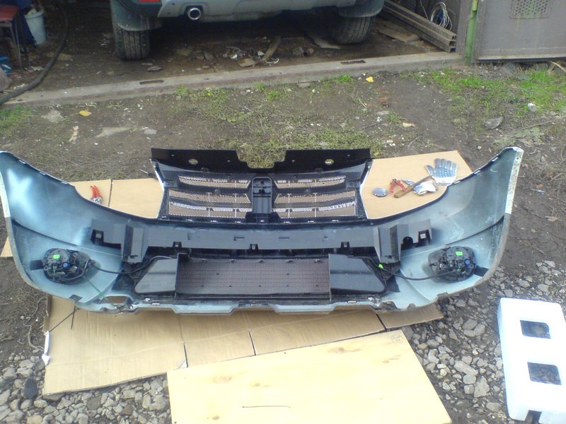

сегодня колхозил с сеткой, внизу сделал как обычно, а с верхом долго думал над выкройкой двух половинок ничего не придумал.
Снял хромированную решетку, взял заготовку сетки сделал по середине сантиметровый вырез вод стойку на которой крепиться бриллиант, совместил и по месту вырезал квадрат под его посадочное место, затем прикрутил решетку с бриллиантом и обрезал края заготовки по контуру, закрутил оставшиеся саморезы и затянул хомуты. На местном авторынке нашел только хомуты из Нейлон 66 - 30 руб/пачка, продавец сказал на пару лет хватит, из чистого нейлона цена одного хомута 3 рубля, никто не возит - обидно, не хочется снова снимать бампер. Расход времени 6 часов.
