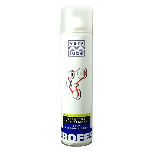

Был у меня до Дастера Форд Фьюжен. Отслужил верой и правдой 3,5 года и 59 т.км пробега. С самого начала ужасный скрип резиновых уплотнителей дверей. На форуме Ф.Ф нашли отличное средство. Как только приобрел Дастер как не прошло и 2-х недель после покупки начали тоже скрипеть резиновые уплотнители. Вспомнил про это средство,что где-то было оно в гараже,нашел. Главное перед нанесением отдраить(отмыть) как следует ВСЕ резиновые изделия на дверях и проемах. Потом от души в несколько приемов побрызгать этой штукой. Результат -ПОЧТИ 1.5 года никагого скрипа от дверей! Не сочтите за рекламу. Торгую тракторами Джон ДИР. Кстати аккуратней пальцы рук-очень сильно морозит!!!
