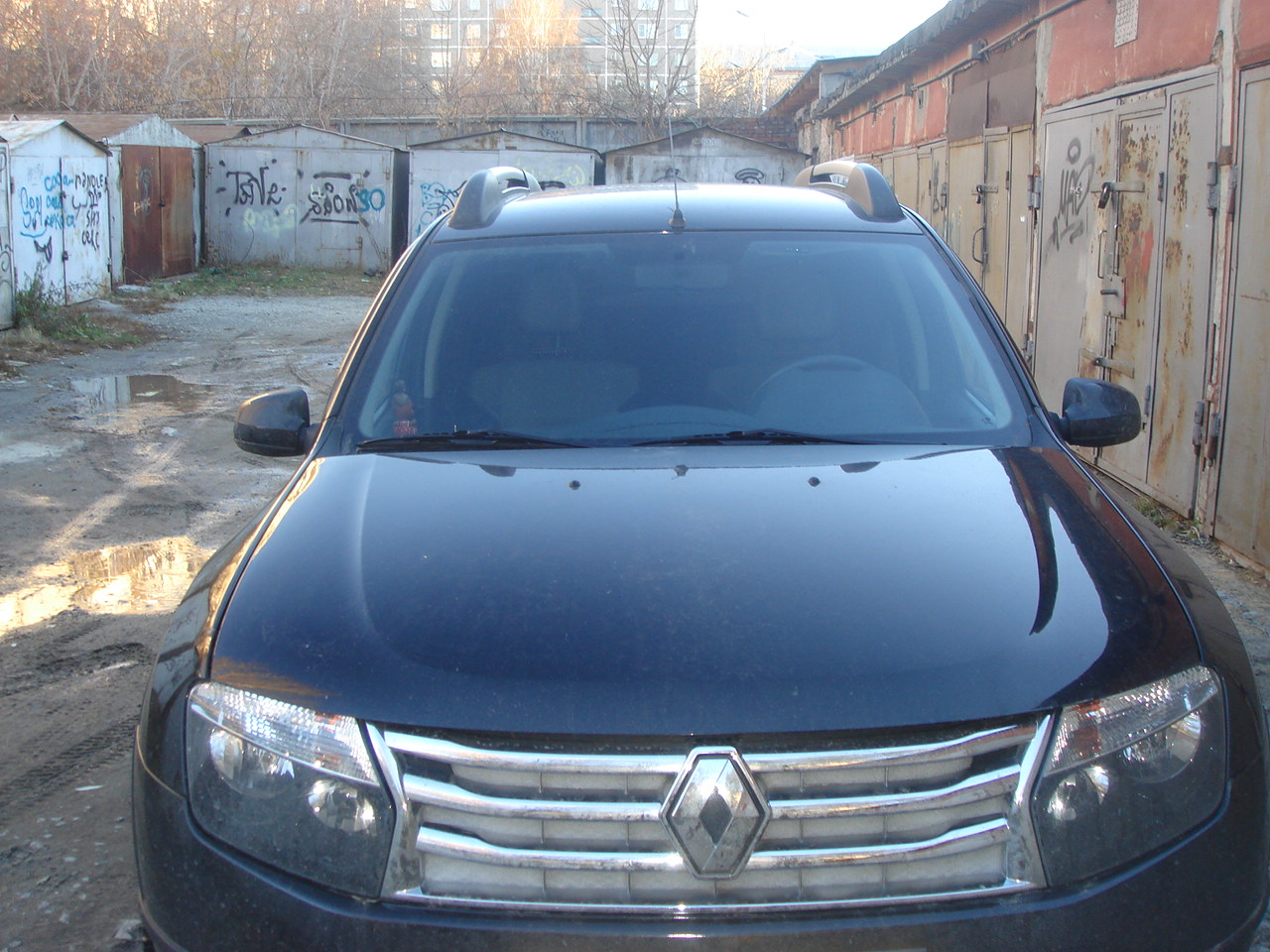

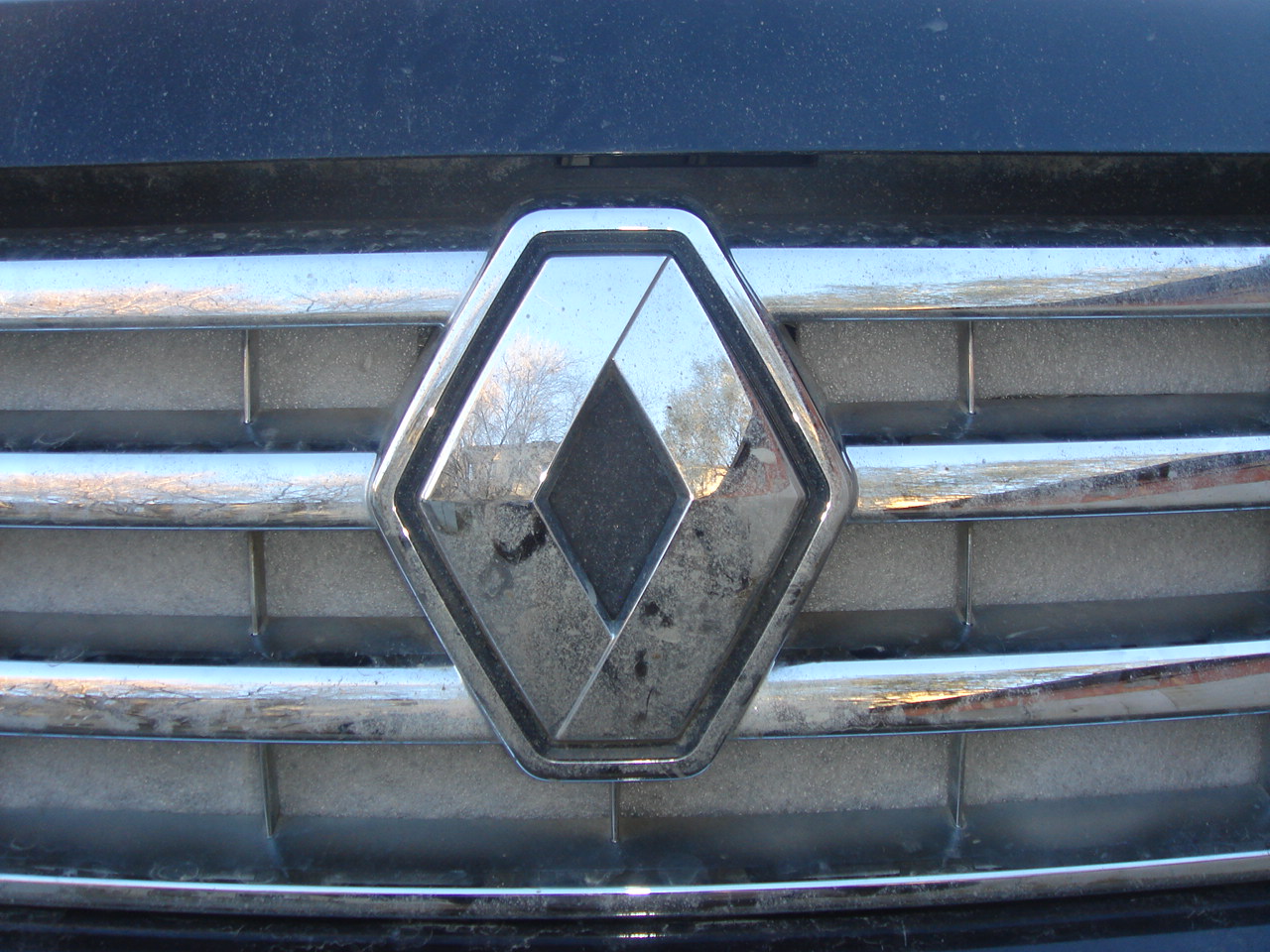

утеплил верхнюю часть морды-использовал подложку под ламинат,вырезал отдельными кусочками и засовывал снаружи под решётку ,за решёткой стоит сетка ,по времени пол-часа,по деньгам копейки. результат на фото. .
