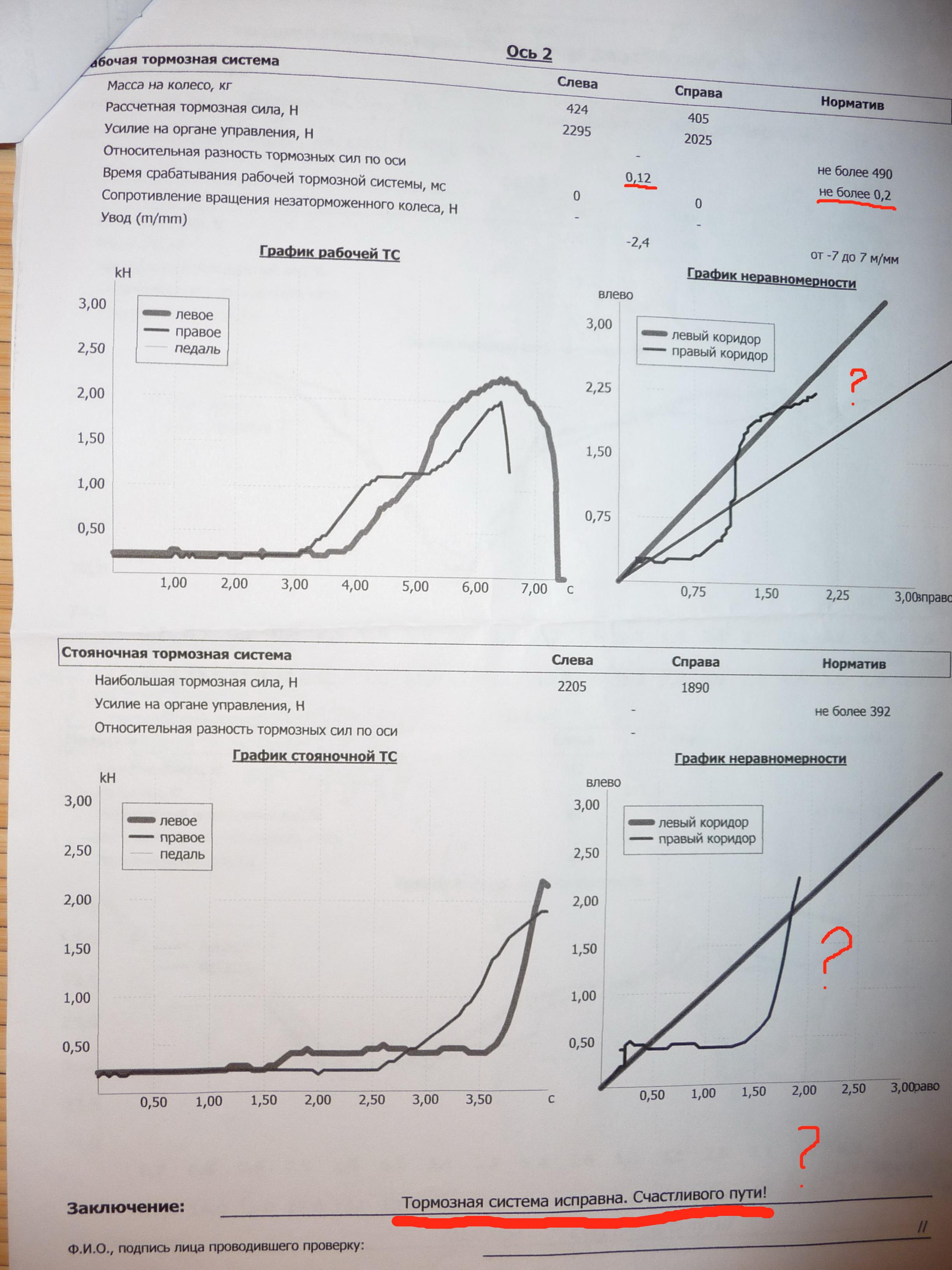

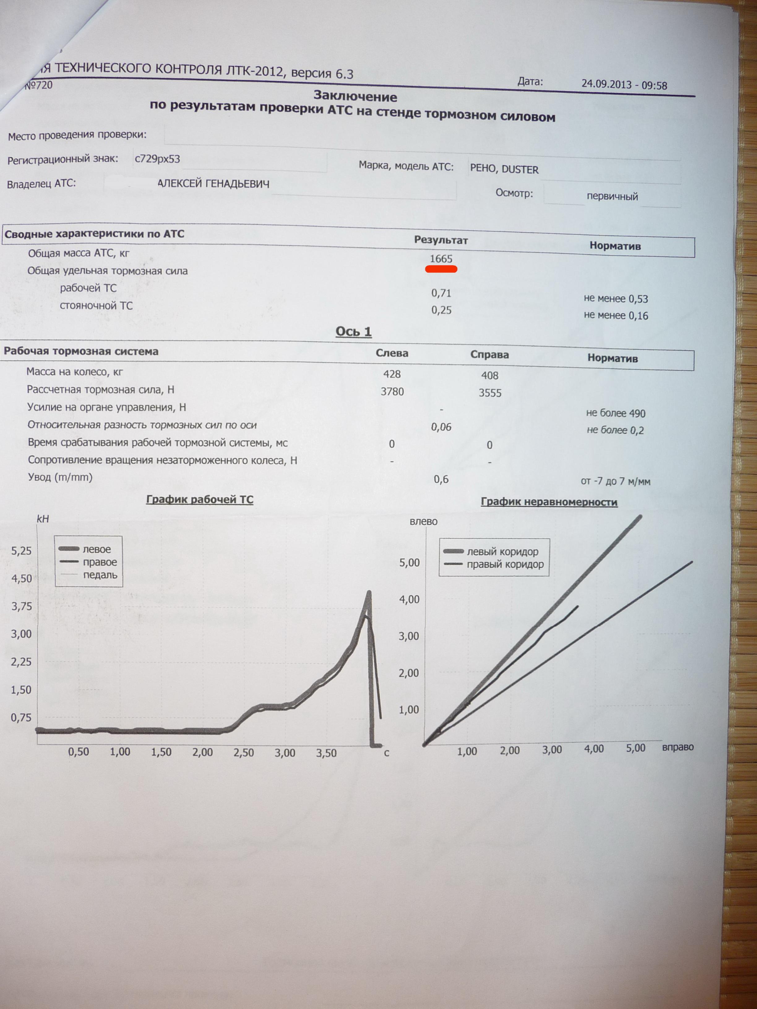

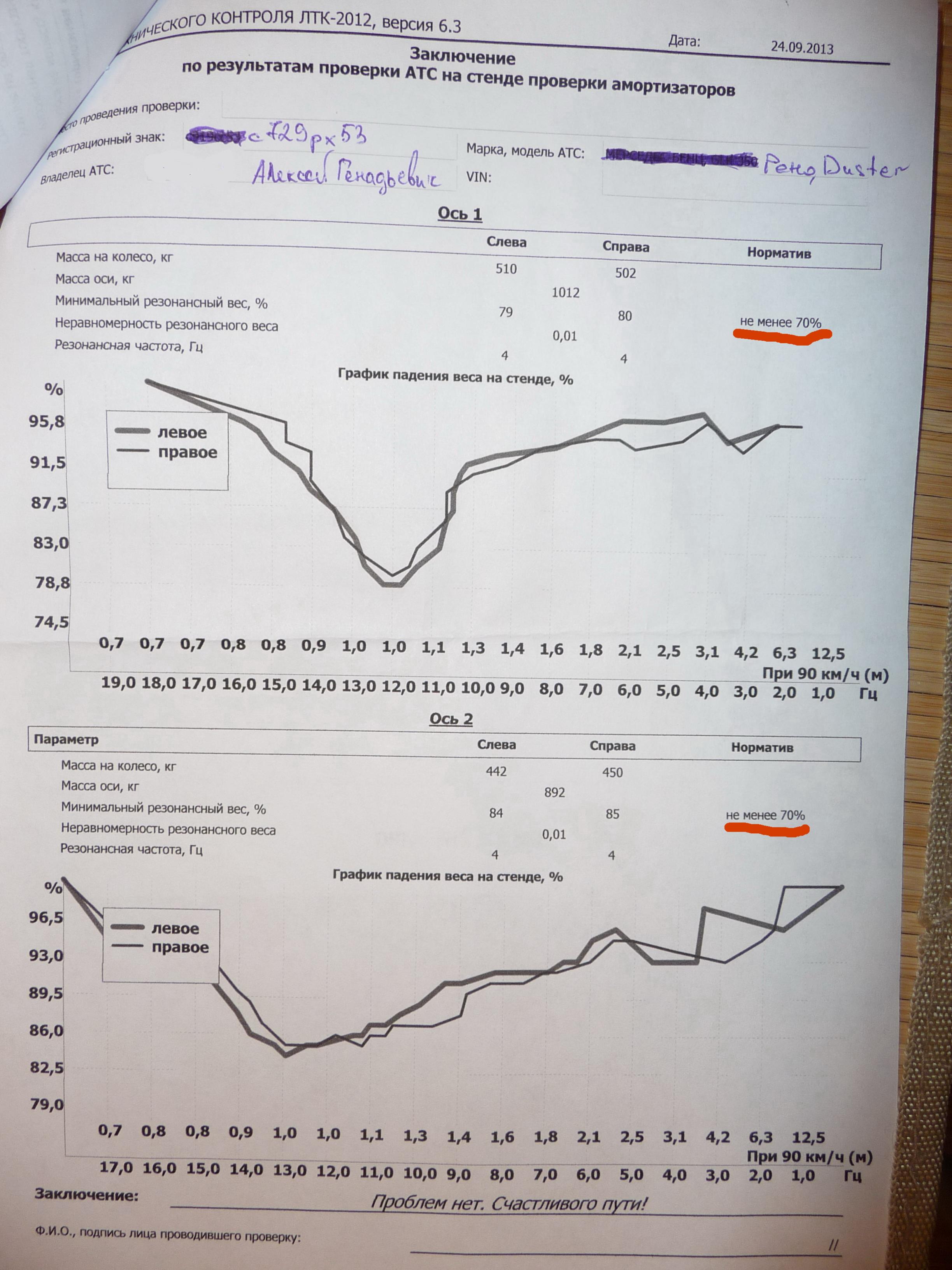

Еще дополнительно по половинной цене (500 руб.) - потому что совместно с ТО, заказал проверку на вибростенде амортизаторов и проверку тормозных систем.

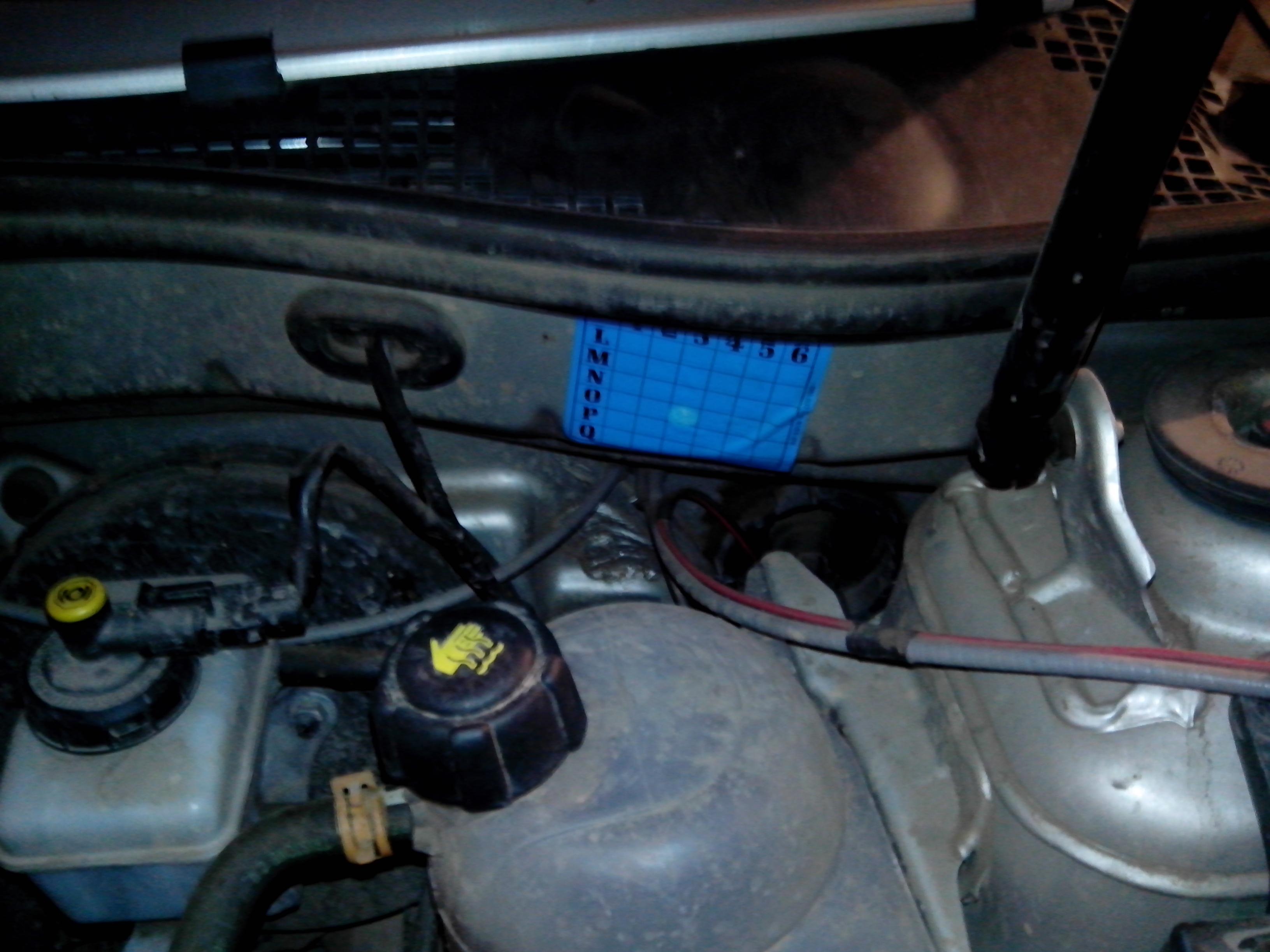

1. Когда просил перепрошить муфту полного привода, сервисмен быстренько пробил по компу ВИН, и говорит: "Машины нет в тех.ноте и прошивать муфту не требуется". Я ему: "Машина из первой партии, муфту не прошивали, а другим прошивали, как так?" Он: "Не знаю, но прошивать не требуется..." И лишь потом, когда забирал машину с ТО, другой парень мне показал синюю наклейку под капотом и объяснил, что это значит, что муфта была перешита, поэтому ВИН и не пробивался в тех.ноте.
Эта синяя наклейка у меня появилась либо после ТО-1, либо после гарантийной замены датчика температуры двигателя, теперь уже и не помню.

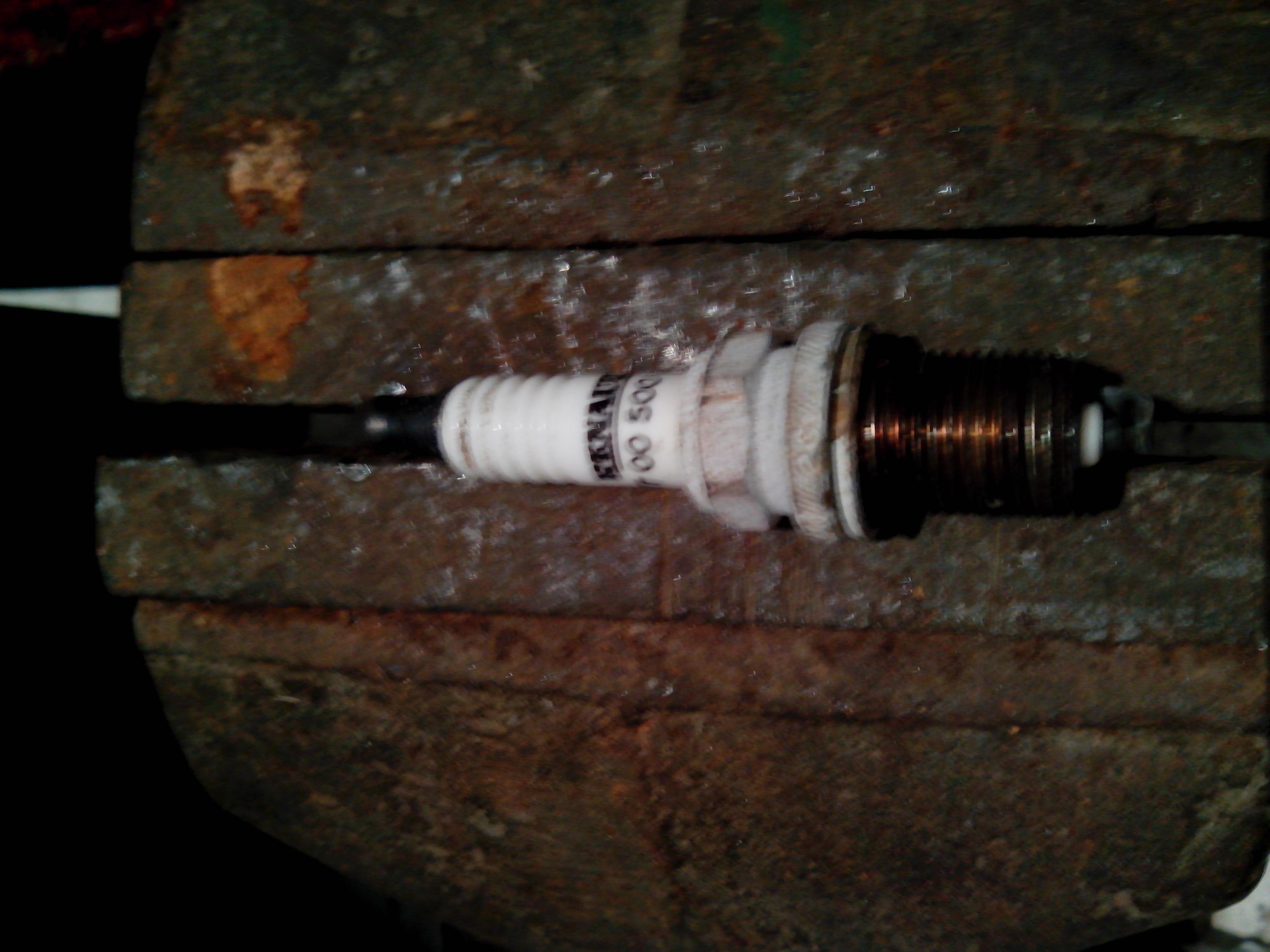

4. Свечки мне заменили на ТО, потряхивать машину перестало.
Одна свеча в поменянном комплекте оказалась потрепанной жизнью )))

По проверке тормозов и амортов. Напомню, гарантия на подвеску 30000 км, а в последнее время эффективность аммортизаторов на моей машине упала. Вот и захотелось проверить, и если что, заменить по гарантии. Но, не тут-то было ))) Смущают меня, правда, неравномерности тормозных усилий на графиках, но, блин, компьютер пишет: "Тормозная система исправна. Счастливого пути!", а сам я не чувствую никакой неравномерности. Так что тоже, пока поездим...
