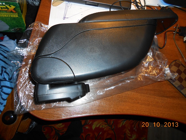

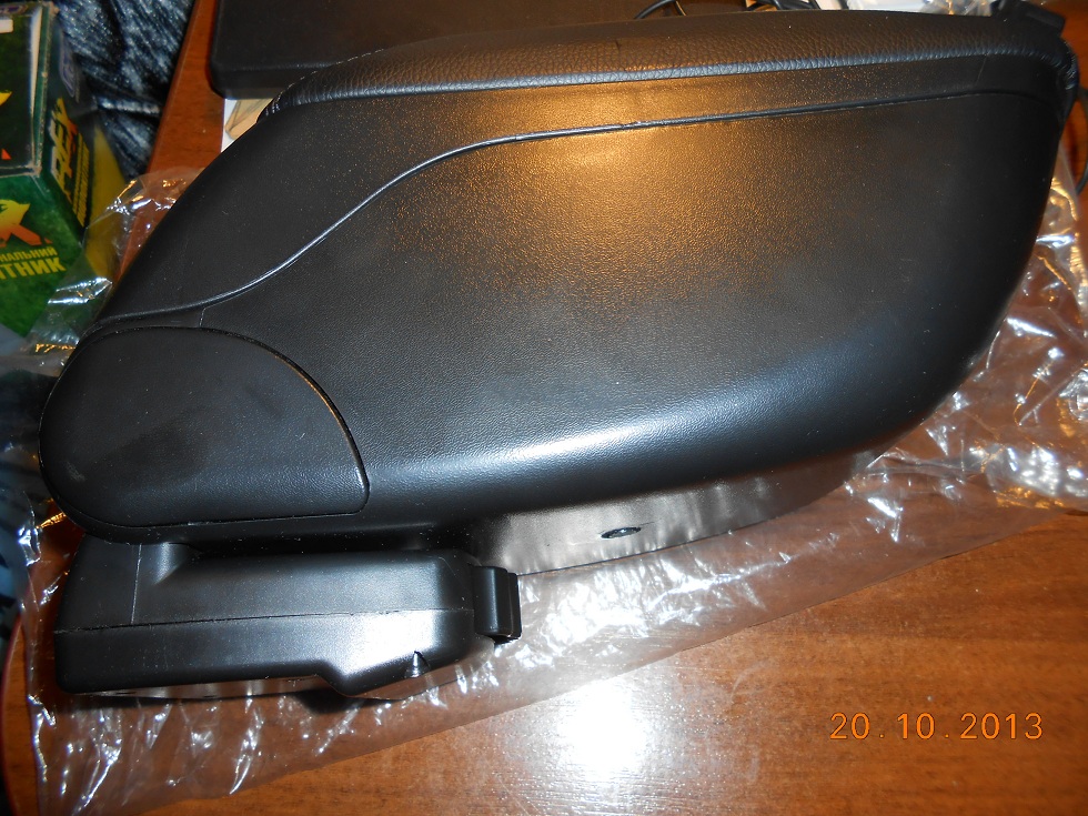

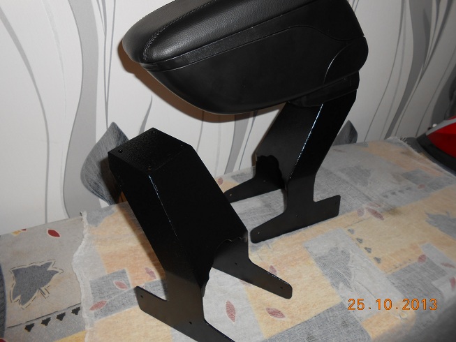

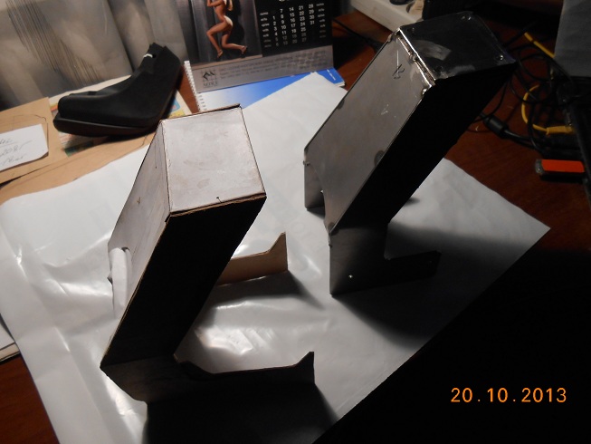

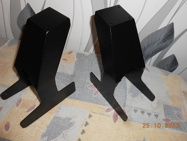

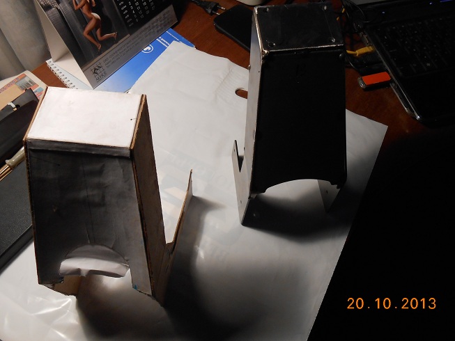

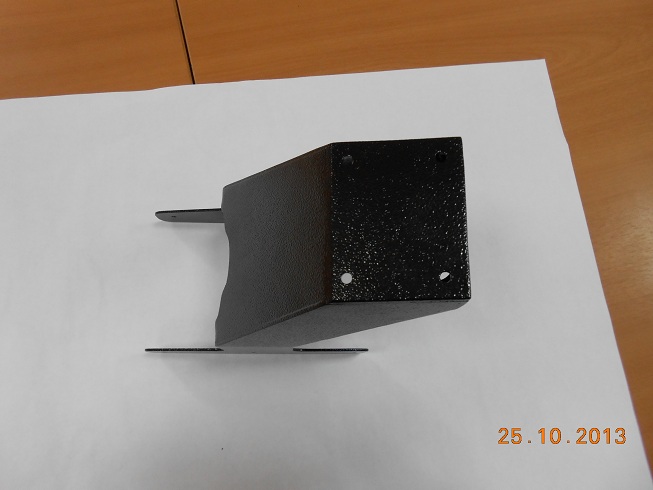

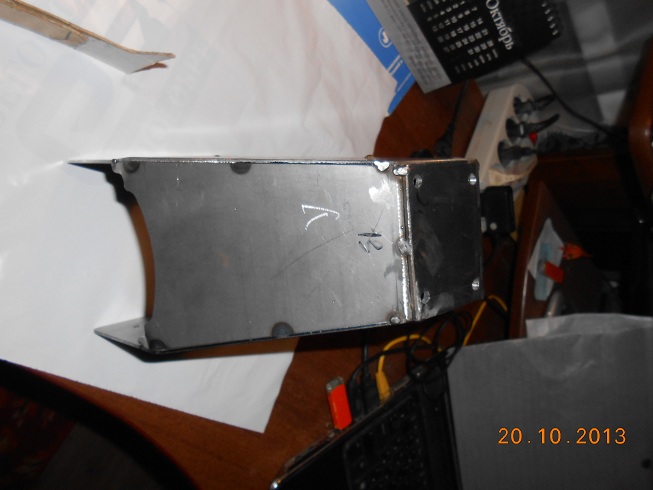

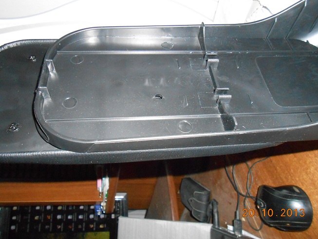

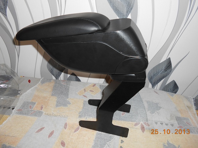

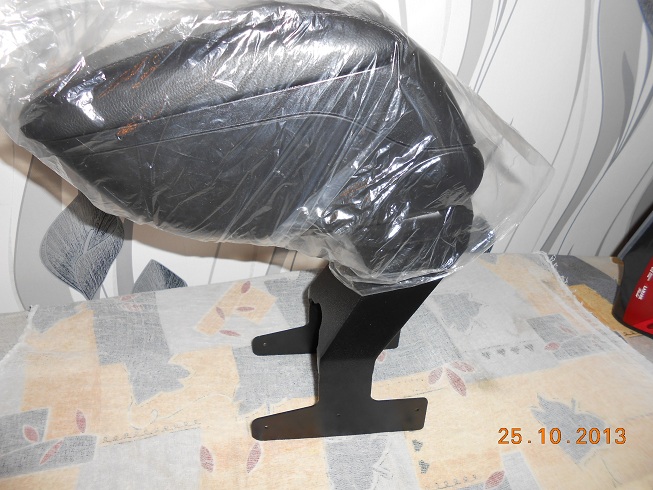

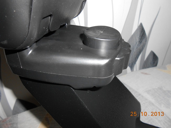

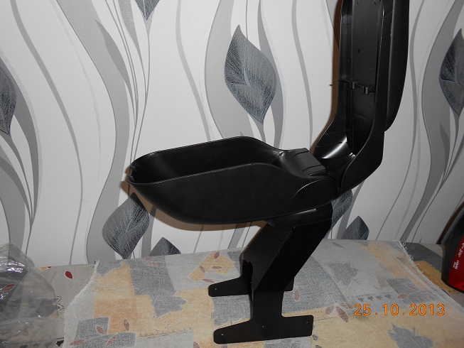

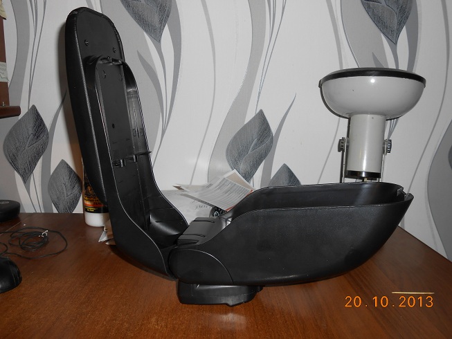

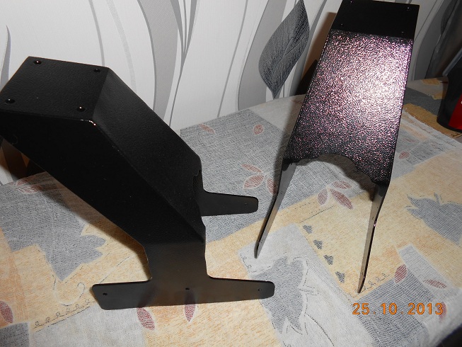

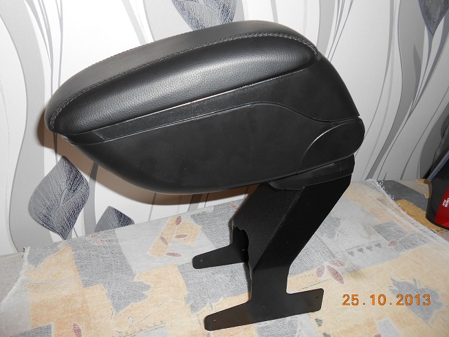

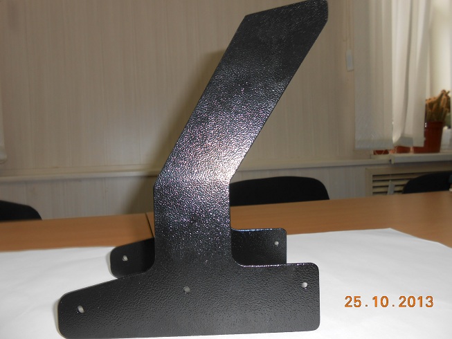

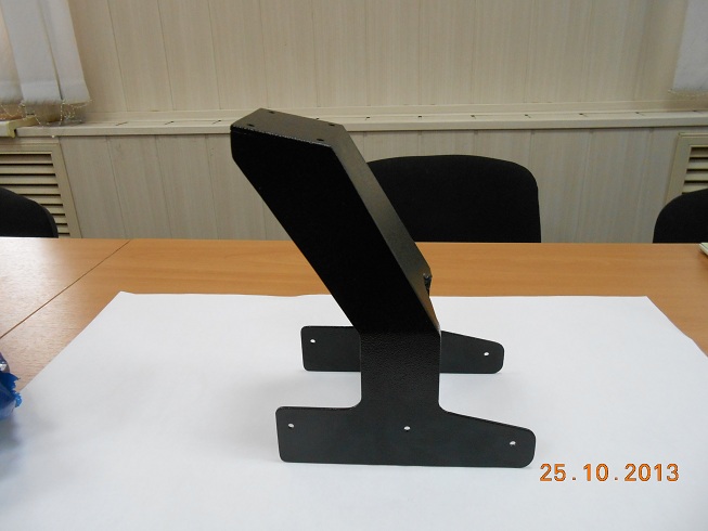

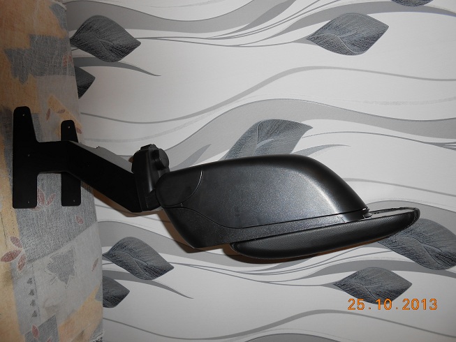

Не стал ждать милости от природы, да и жаба задавила, за это отдавать такие деньги, решил сделать сам, руки вроде есть. Взят подлокотник универсальный 650р. Лишнее выкинул. По фото предлагаемого в нете сделал подставку, опора увеличена, так как не хотелось снимать накладку тонеля, да и кронштейн, крепящийся на пол без штампов сделать практически не реально, тем более по фото. Окраска порошок (есть возможность), но это не критично. Вот что получилось.
