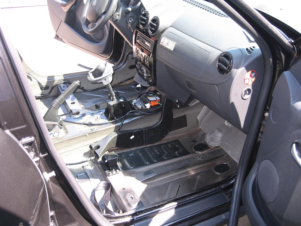

Сообщение от Duster777 Посмотреть сообщение
Спасибо! Еще проинформируй какой материал используешь и повозможности фото!

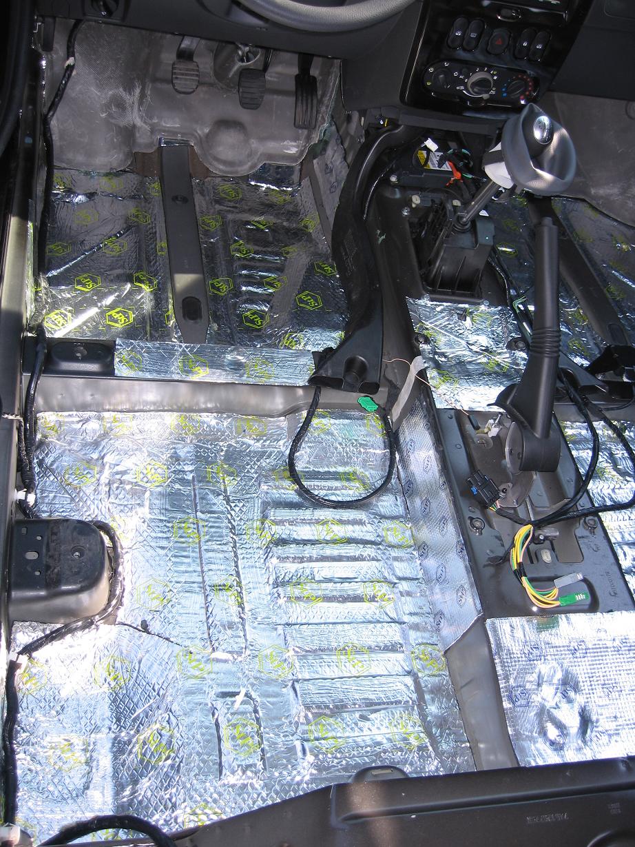

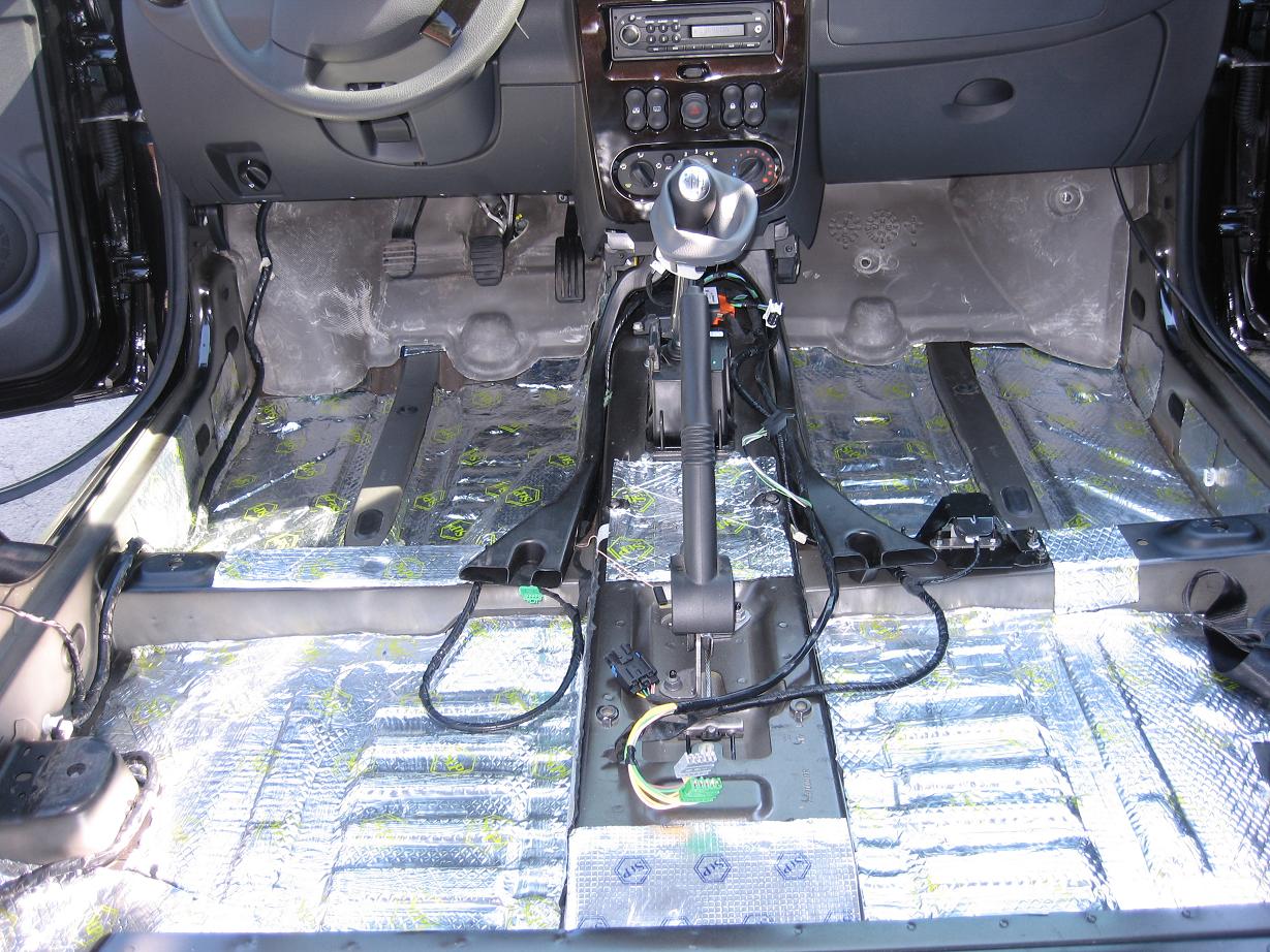

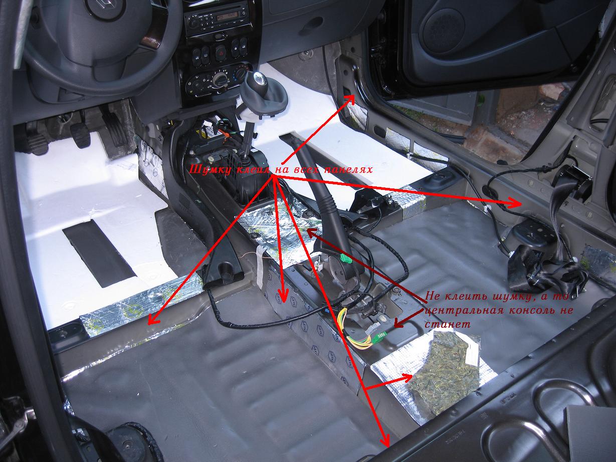

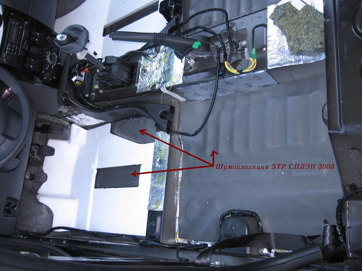

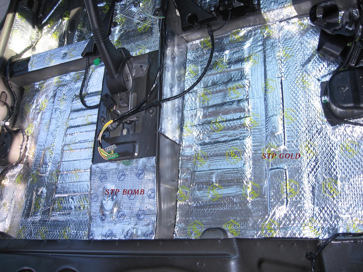

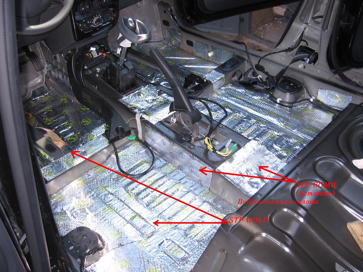

Использовал STP:
колесные арки - BOMB
остальные плоскости - GOLD
Поверх вибры - СПЛЕН 3008
В некоторых местах + оставил родную шумку

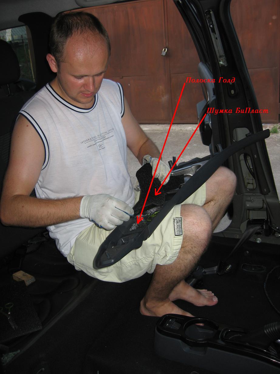

На пластиковые панели по диагонали клеил полоску вибры Голд и всю панель заклеивал БиПласт 5.
Относительно фотоотчета. Выкладываю фото только по салону. К сожалению я не делал фотоотчет багажника.
Еще раз акцентирую внимание, что наибольший эффект был именно от багажника. От шумки пола салона я особой разницы не почувствовал. Сегодня шумлю двери. Фотоотчет в понедельник.

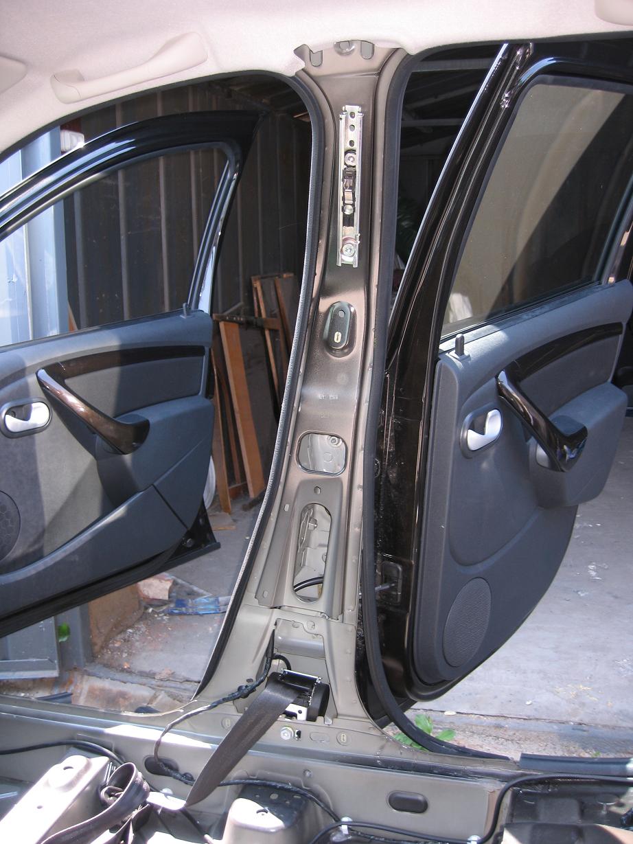

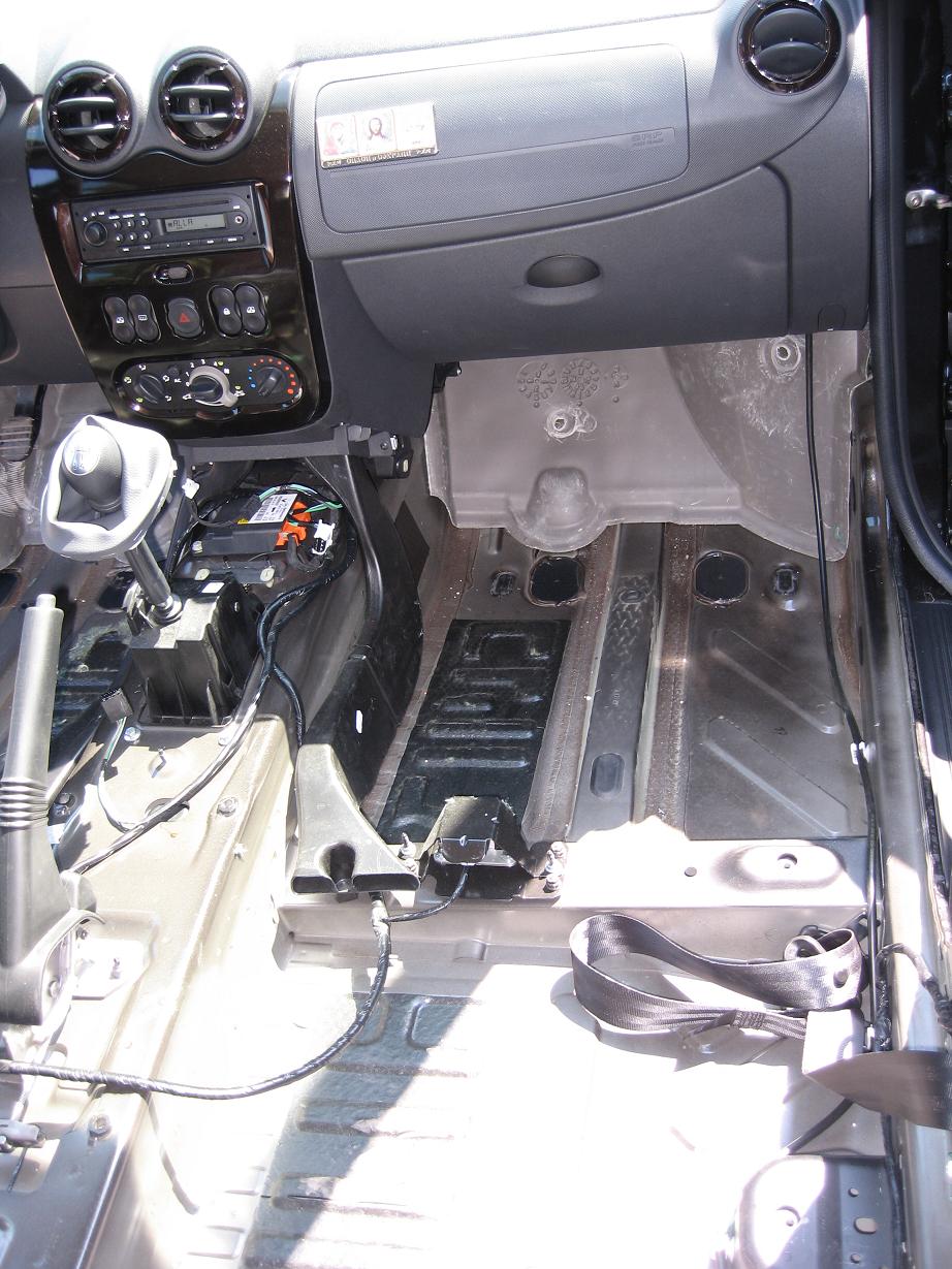

Это салон:
