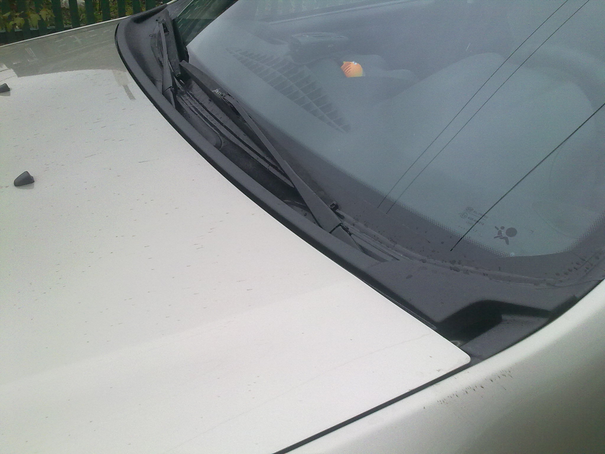

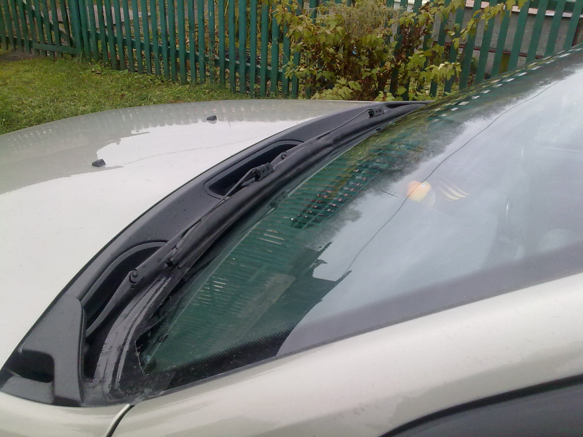

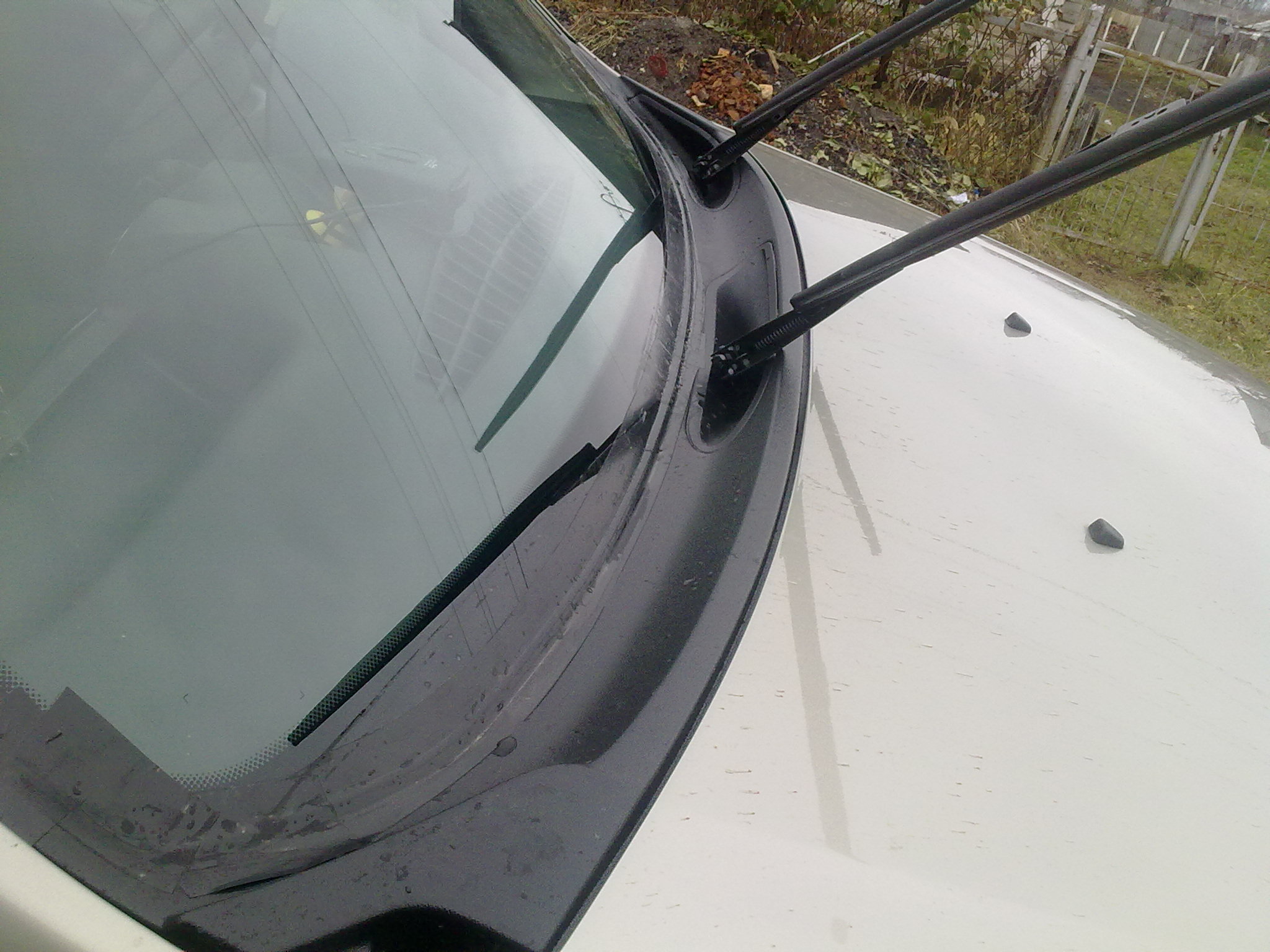

Вернулся из Ленинска, поставил на два Дустера жабо, свой делал под вечер, выставлял жабо по кромке крыльев, утром выкатил на улицу, зазор разный, водительскую сторону нужно опускать миллиметров на 3-5, второй выставлял по кромке капота, потом посмотрим что вышло, а пока Дастик мамули греется в гараже. Фотки пока только мои, край жабо временно защитил скотчем-герметиком, позже оторву. На герметик жестко, садить не стал, весной всё равно снимать хочу, посмотрю куда грязь течёт.
