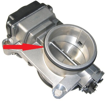

Вот через это кольцо ДУ и идет подсос воздуха,отчего и плавает ХХ на холодном двигл.
