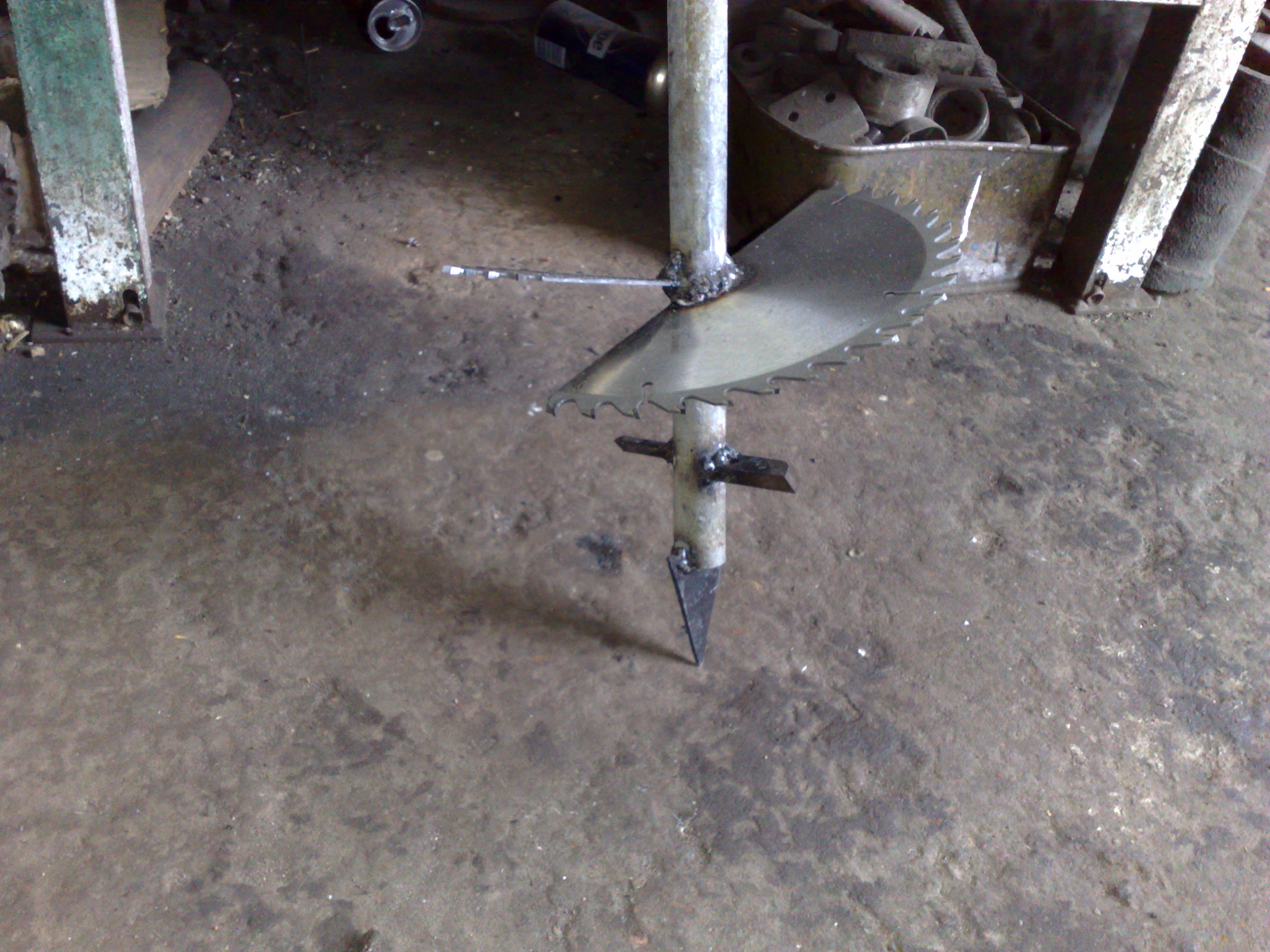

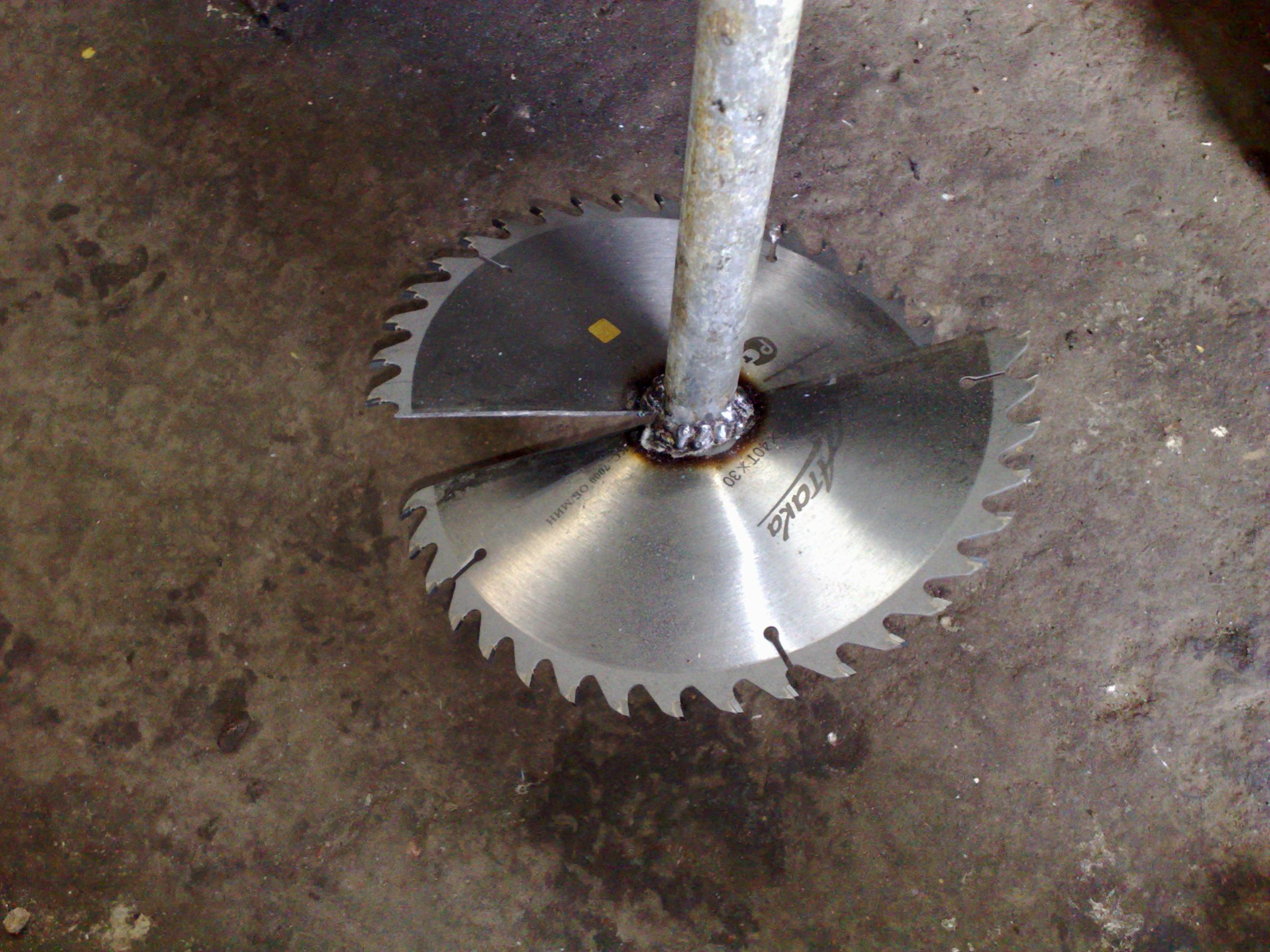

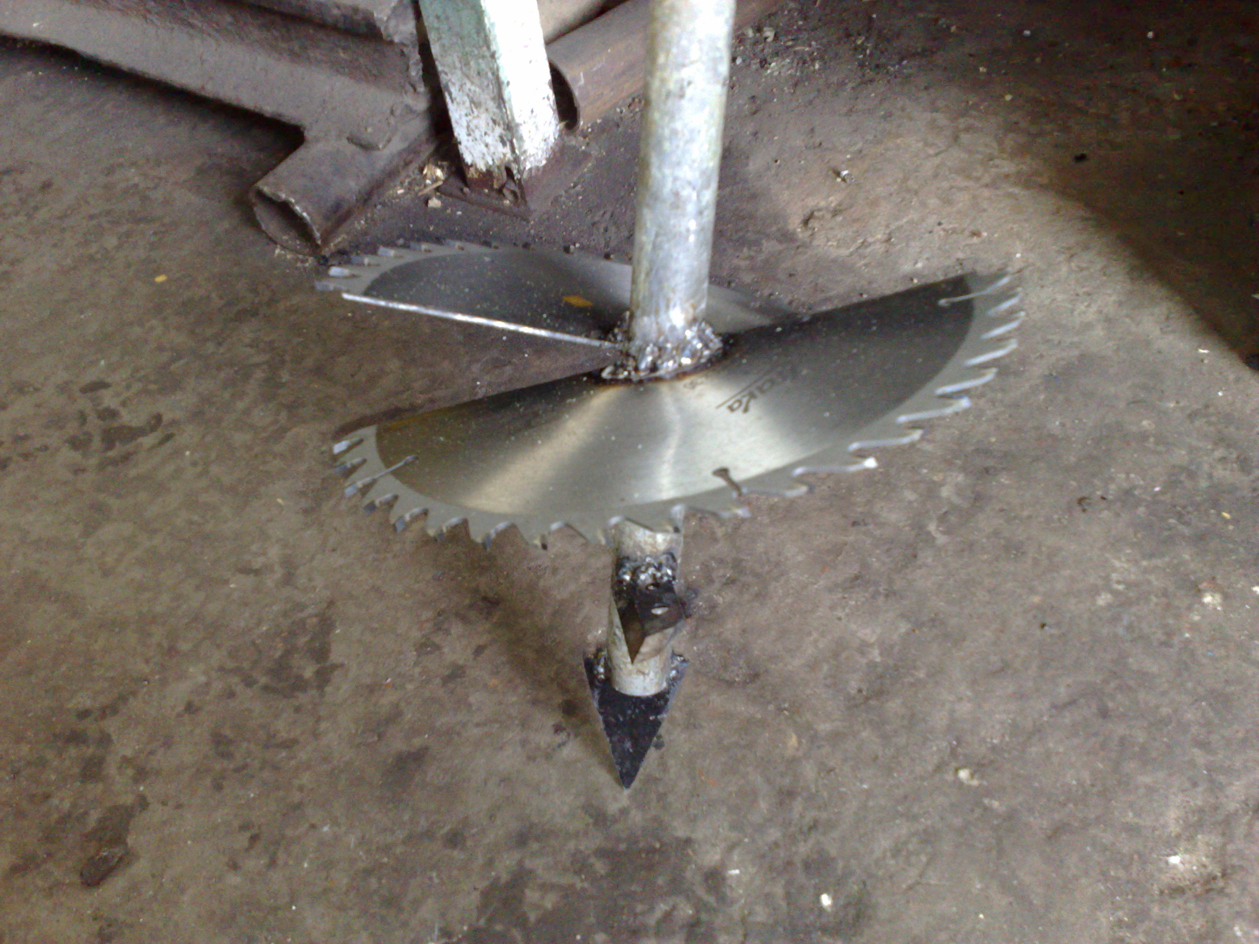

Срочно понадобился садовый бур. В магазине очень слабые. Пришлось сделать из старого диска-пилы и ножей ледобура.Получился очень крепкий. Хочу сделать дополнение. Снял видео про этот бур. Вот ссылка ...
