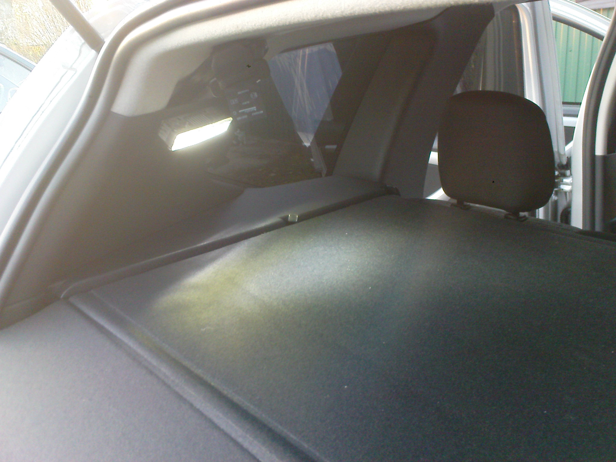

Первым делом сделал подсветку сзади. Поскольку в связи с деятельностью бурной, очень часто открываю багажник и задние двери. Для этого использовал фару DRL, которая стояла на прошлой нексии и была героически разбита, вылетевшей из фуры набором головок, которые при ударе о землю феерично сдетонировали, и мне не удалось увернуться от шальной пули, т.е головки. Скотч сделал свое ремонтное дело, но на улицу уже не поставишь. Вторую планирую поставить как дополнительный фонарь заднего хода, если руки дойдут. Но четкой концепции в голове нет еще. Светит фара шикарно, освещая не только багажник ну и часть салона. DRL называется smartlight. Для дастера найти такие не удалось, пришлось обоитись филипсами, что дороже на целых 700 целковых. Так и не понял светят они или также, или немного хуже. О них следующая часть повествования.

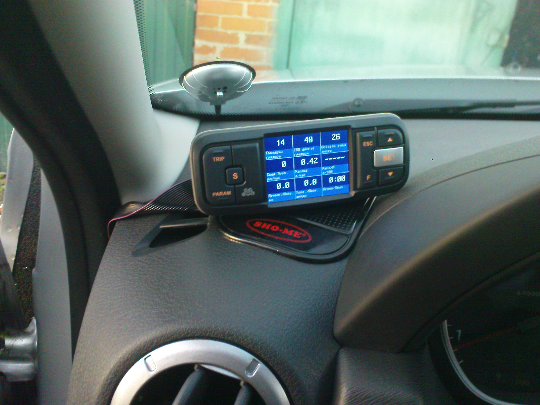

Следующий этап - бортовой компутер. Поначалу все просто, подключил в диагностический разъем и вуаля. Но решил совершить подвиг, подключить ДУТ. Пришлось разбирать, приборку доставать. 24 контакт, провод белого цвета, на левом со стороны водителя разъеме. Разбирал дважды, первый раз не угадал 24 контакт и бак был полон, поэтому как светилось 50 литров так и светилось, даже искатав половину бака. На второй попытке ждал меня успех. Осталось откалибровать и оттарировать. Прилепил его на липучий коврик, на редкость удобно и просто получилось. Датчик температуры вывел под капот, благо там удобное отверстие есть, а затем в нижний угол бампера. Там какие-то технологические отверстия, видимо для слива воды. Видно на картинке. Хотел в боковое зеркало, но прочитав тему про обивку двери и герметик с колышками и феном, желание отпало.
