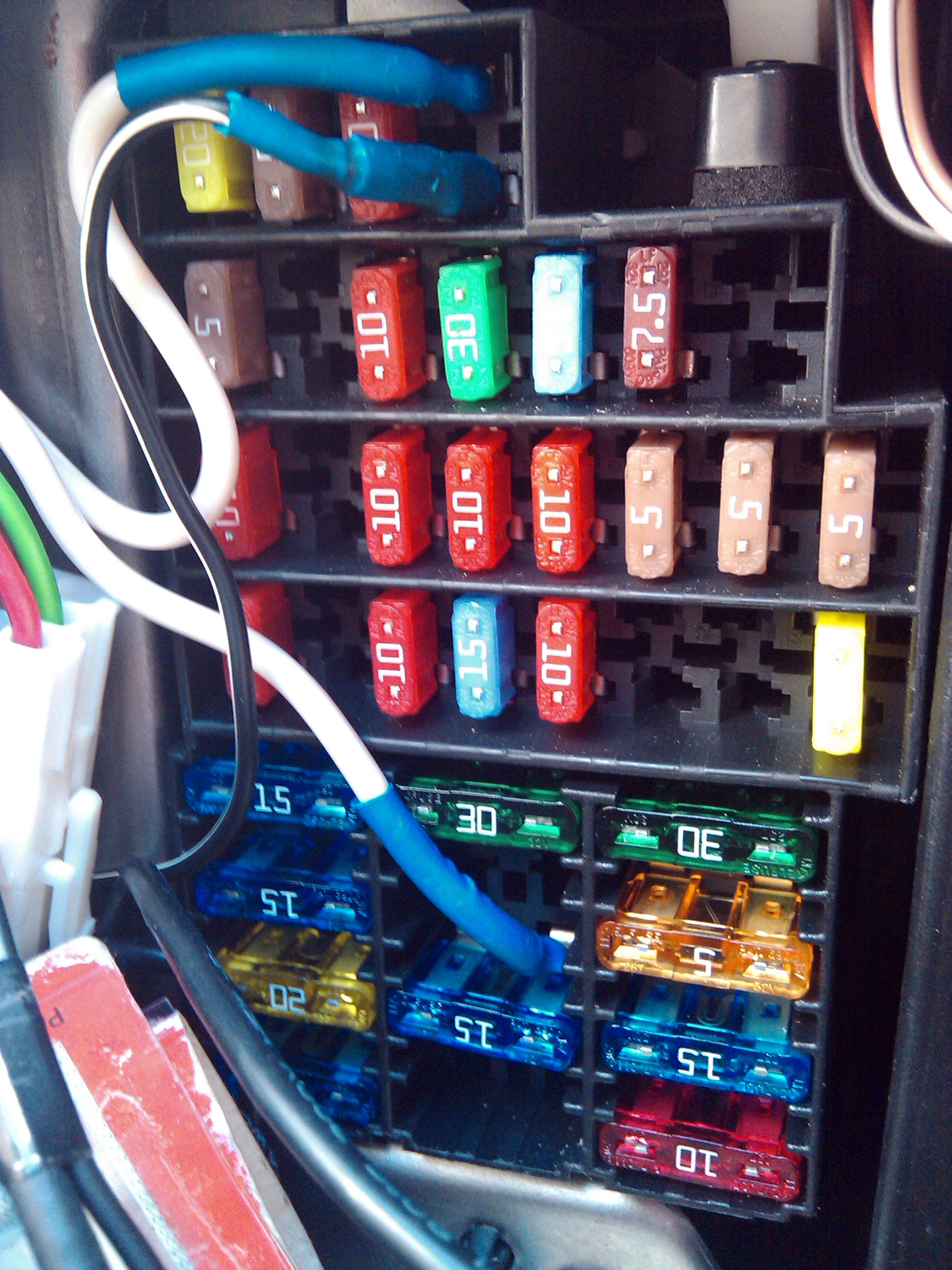

Регистратор запитан от салонного блока предохранителей вместо переднего стеклоподъемника (черно-белый провод на фото, ЭСП же через выносной предохранитель подключен там же к постоянному плюсу, чтобы пользоваться без включения зажигания - на фото толстые белые провода).

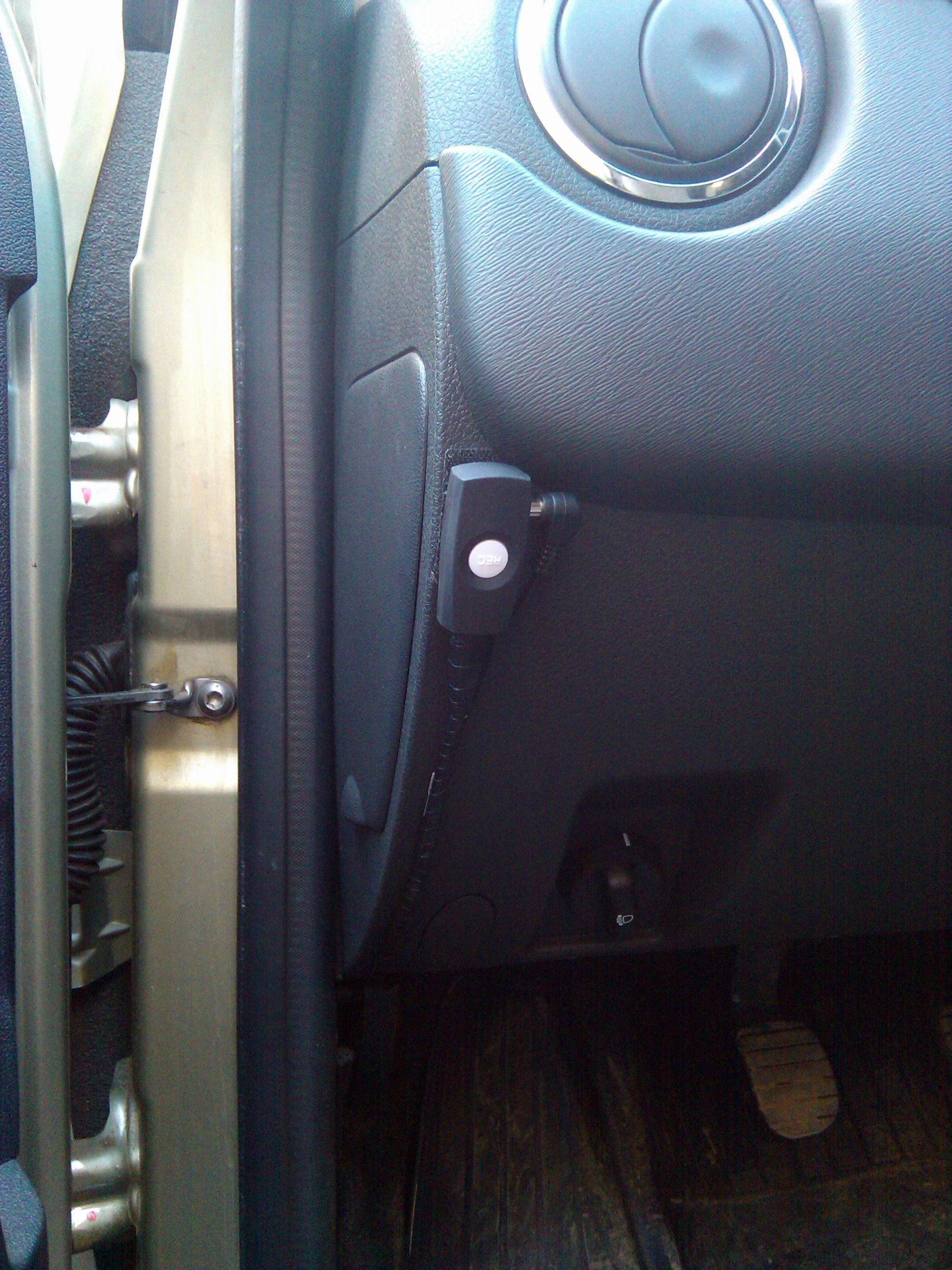

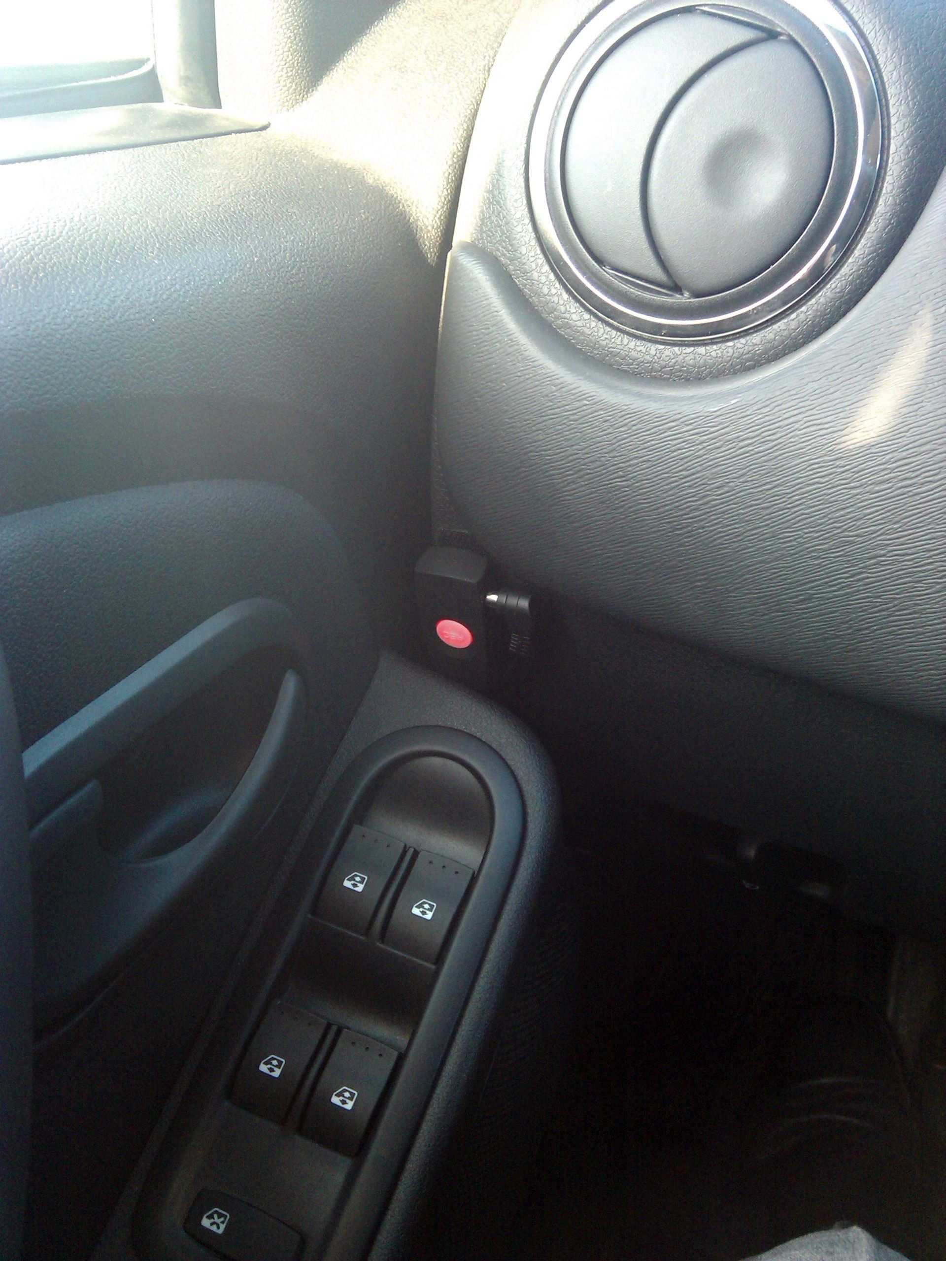

Кнопка "Расширенного проводного управления", фактически - индикатор записи, на виду и легкодоступна/легкосъемна (на "липучке").

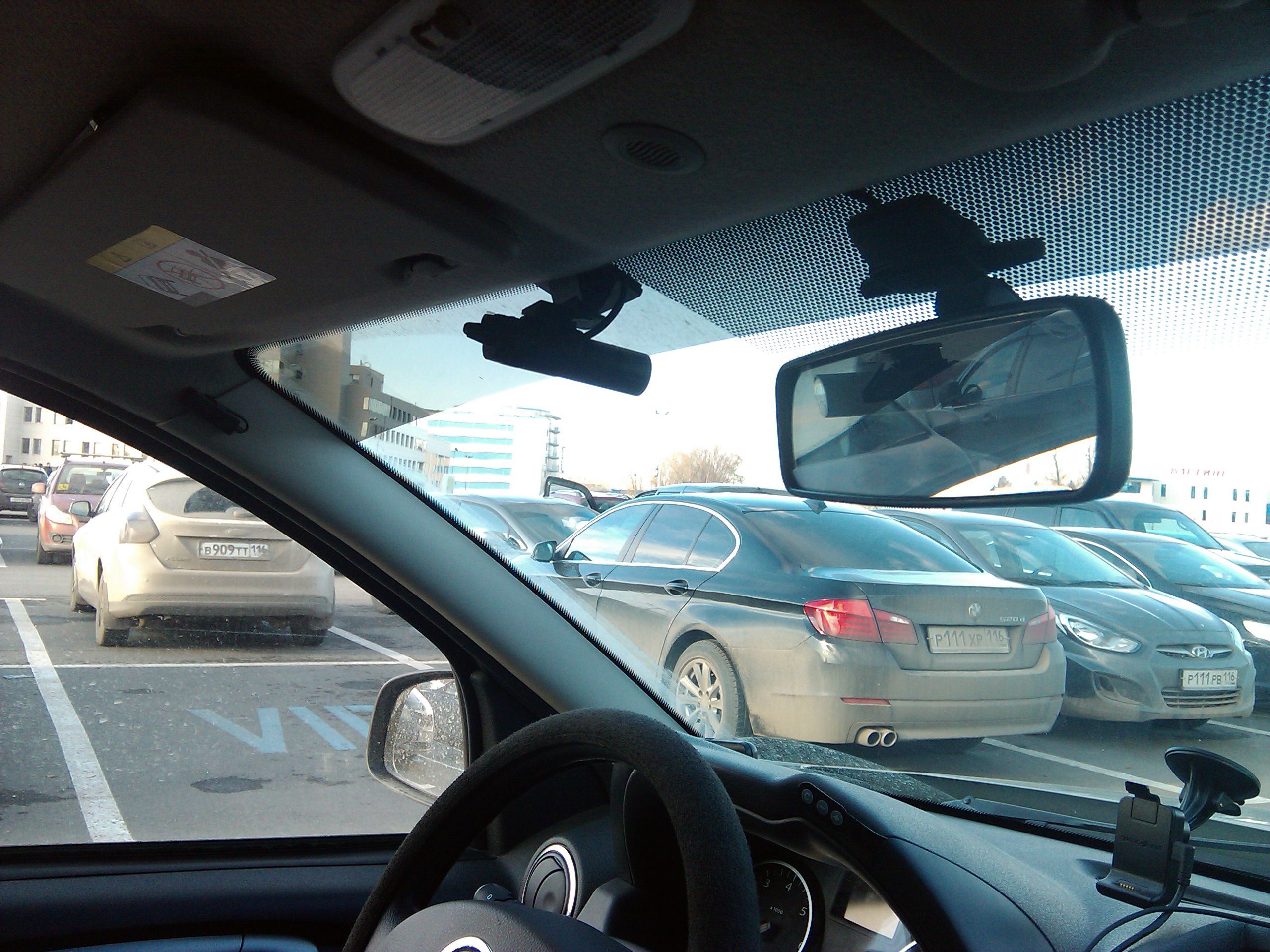

Внешний микрофон на верхнем торце внутренней декоративной накладки левой передней стойки (верхний левый угол лобового).

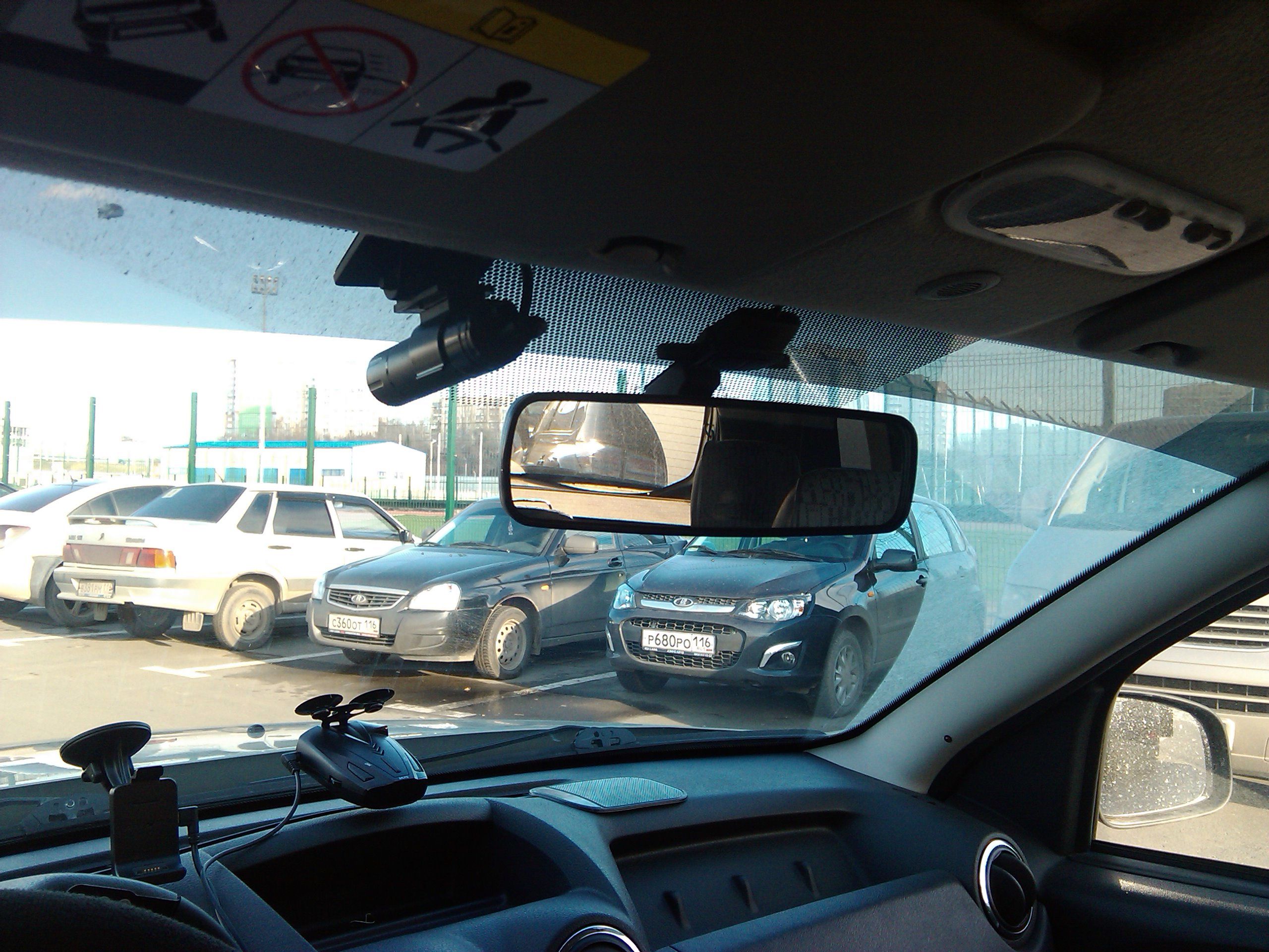

Камера под верхним краем лобового стекла, и при необходимости легко поворачивается в сторону бокового окна. С улицы, если специально не присматриваться, практически не видна (тем более, что установлена на полоске из слегка металлизированной тонировочной пленки Infinity).
