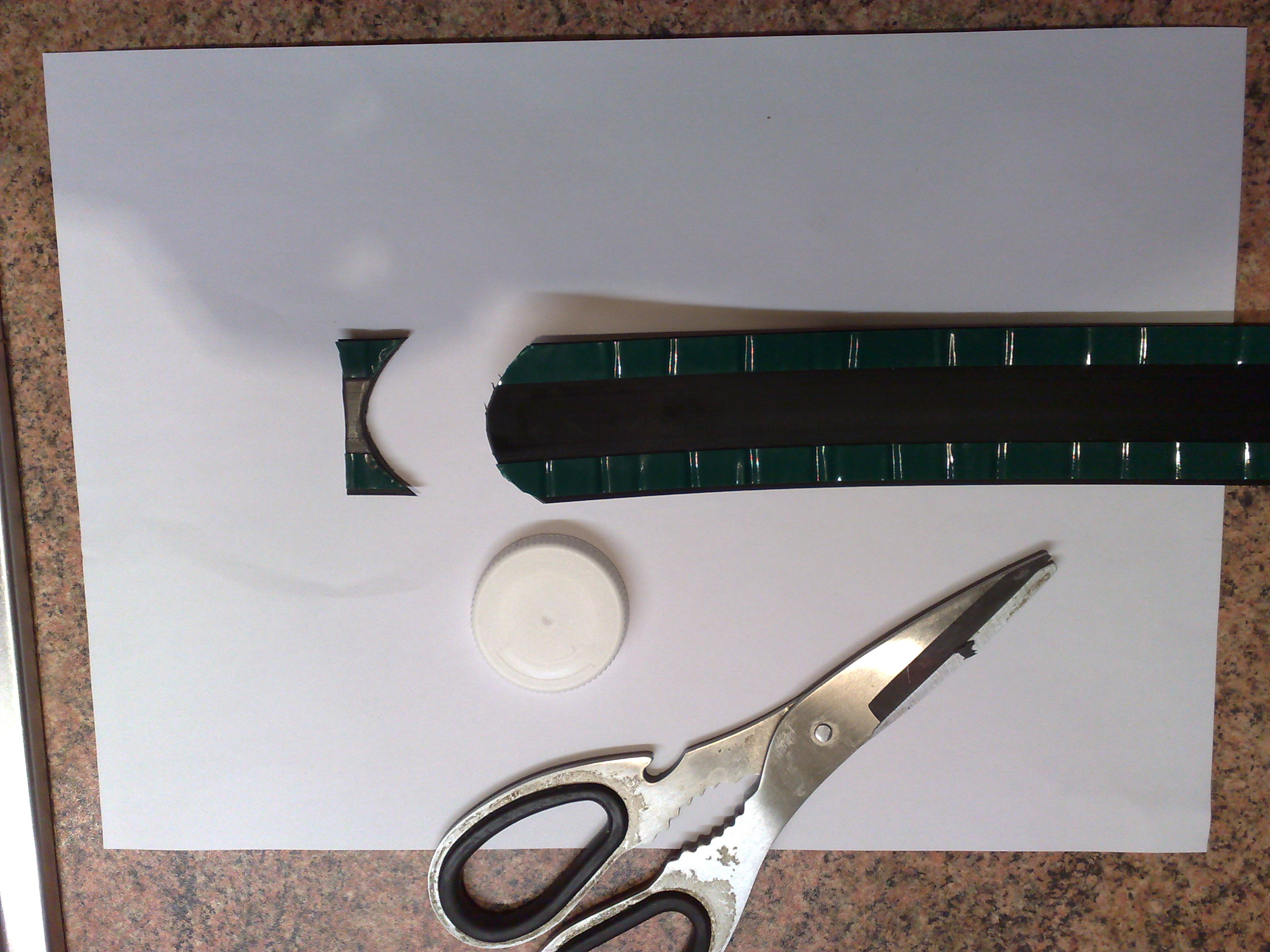

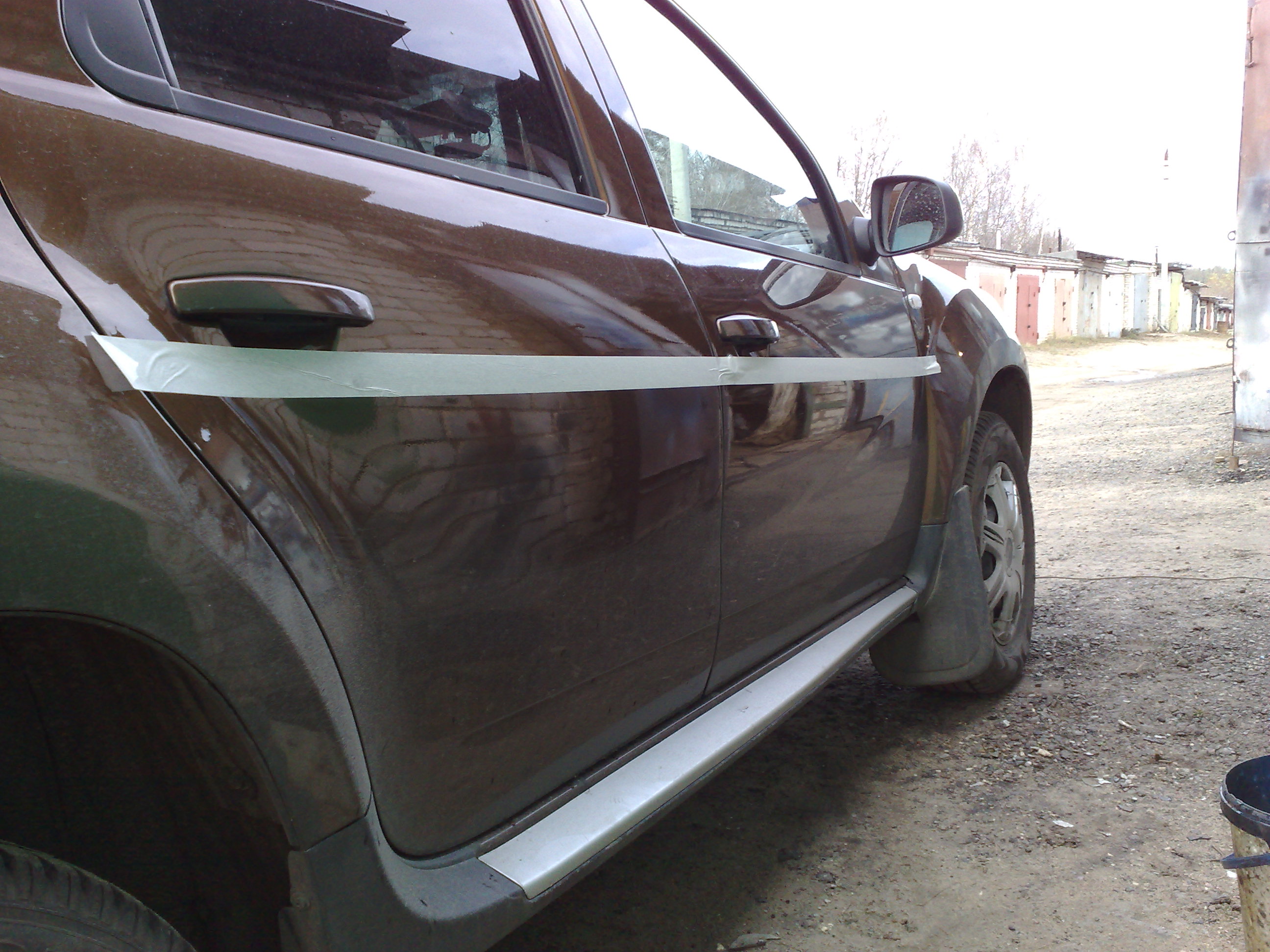

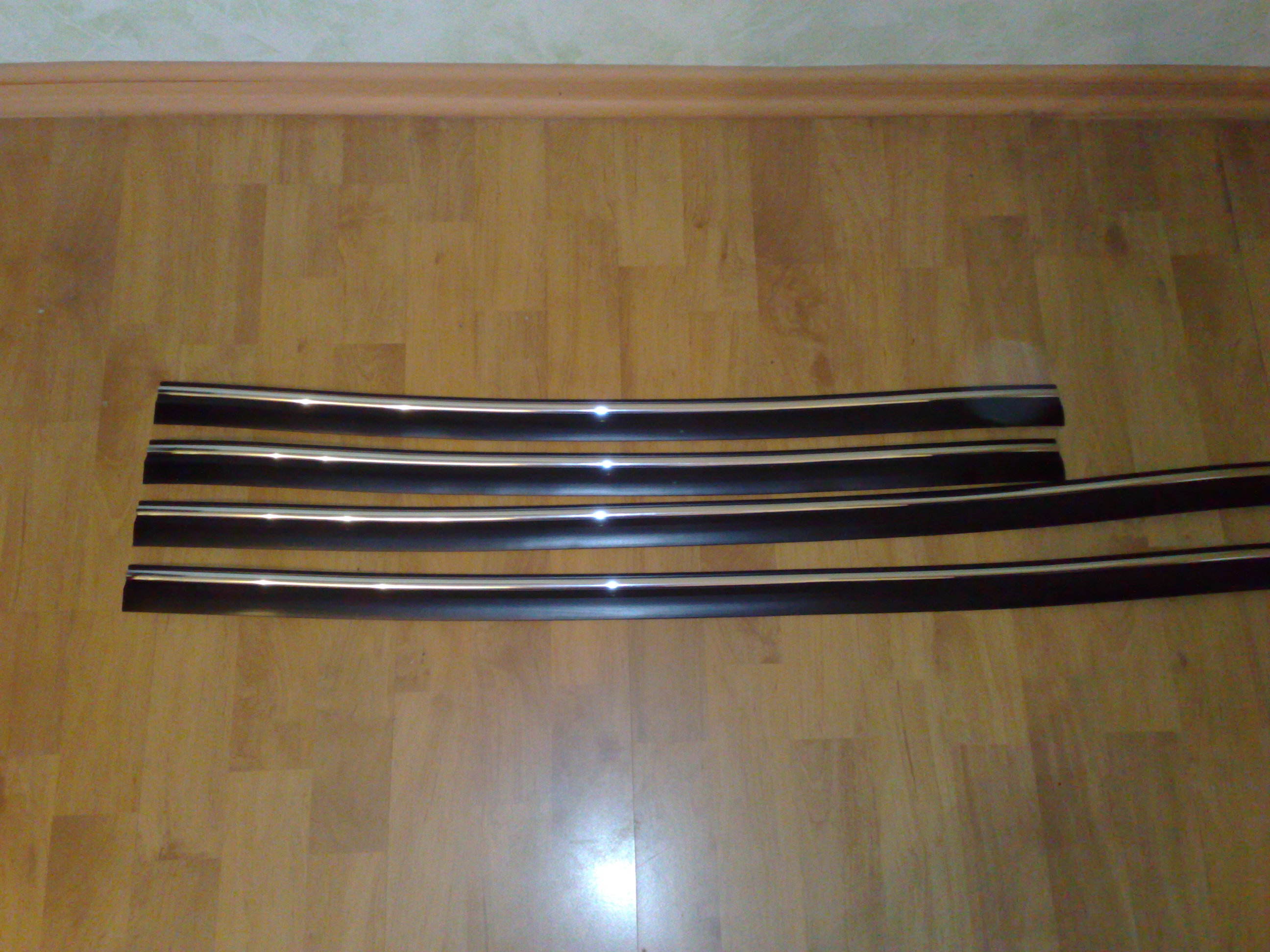

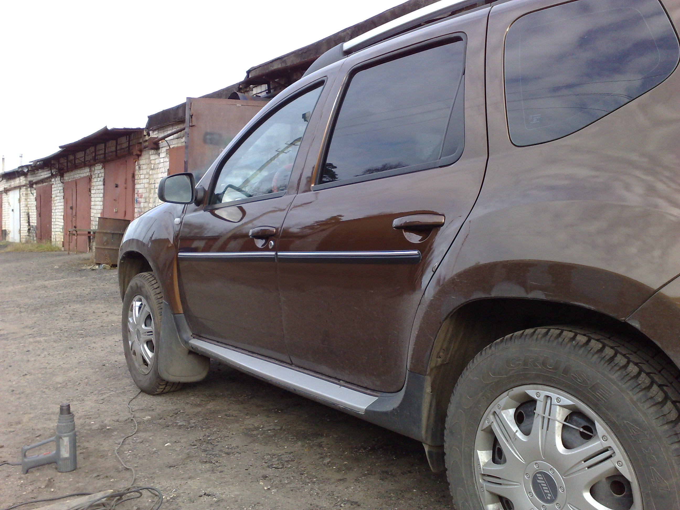

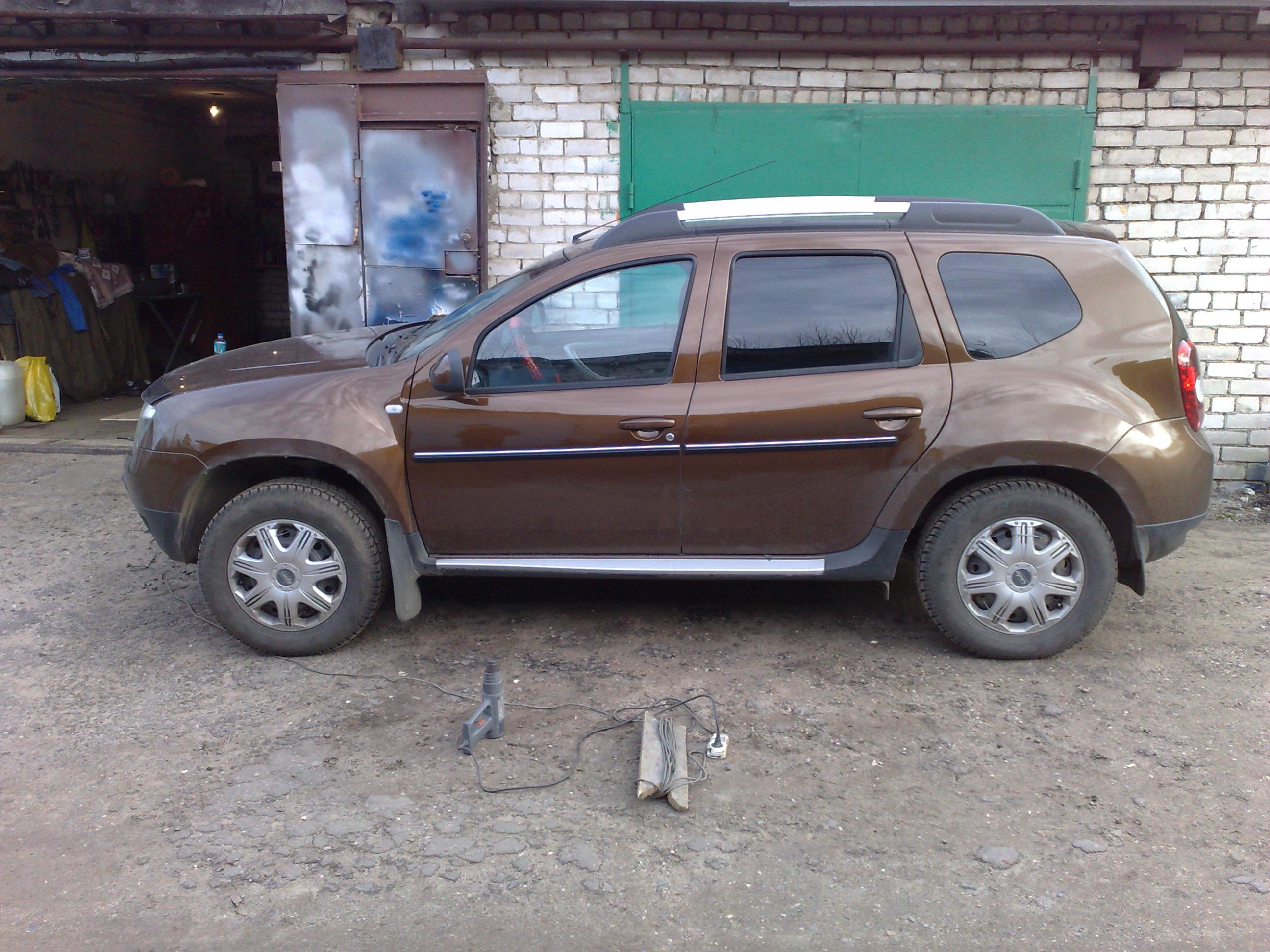

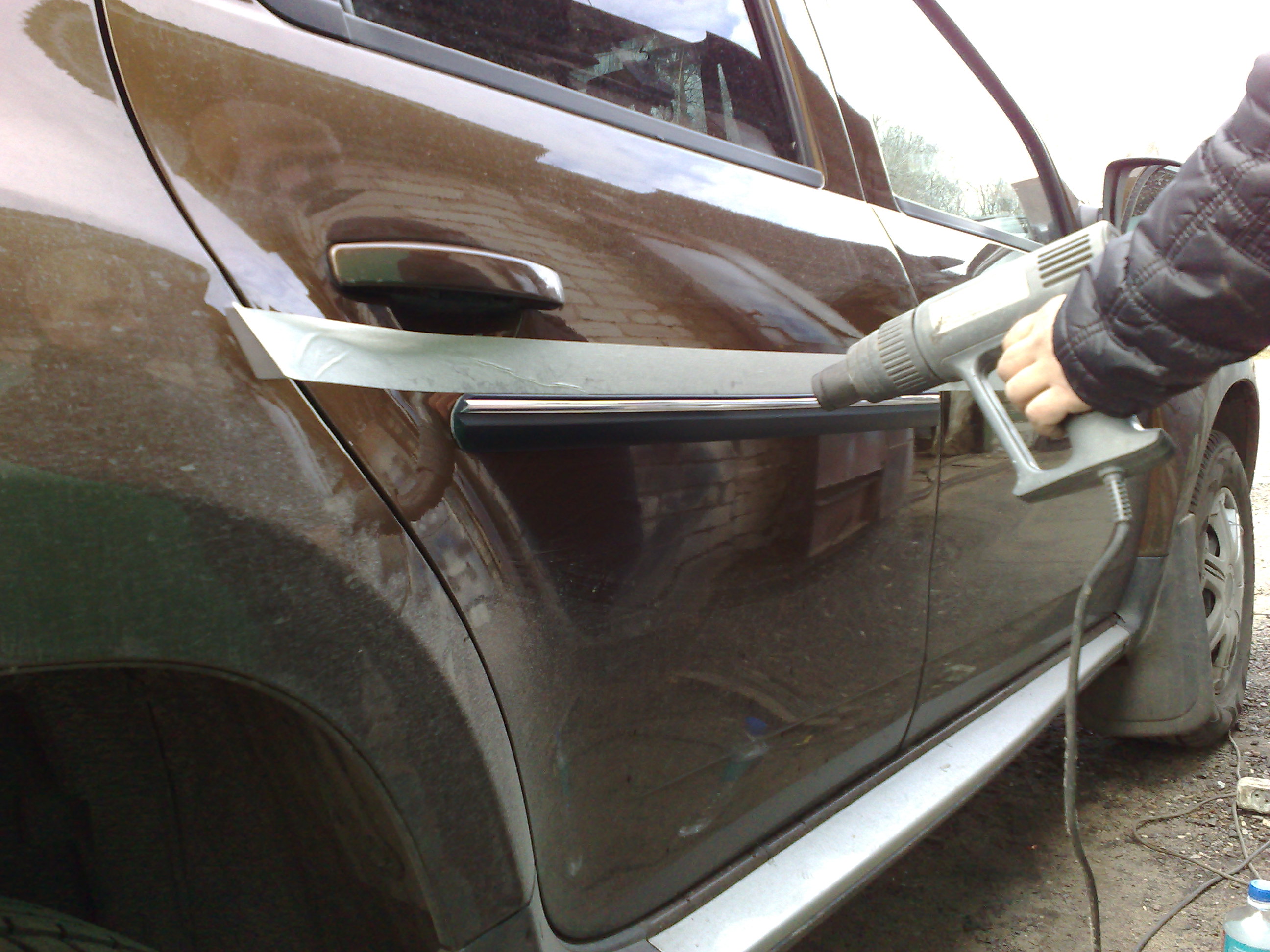

Вот и доделал молдинги. Сложного ничего нет. Правда на улице + 10, пришлось использовать фен. Как и обещал, фото.
