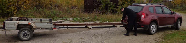

Немного не в тему, лет 5 назад появилась необходимость перевезти длинномер. Заказал 4 флянца, в каждом 4 отв. под болт М12. Разрезал дышло на своём скифе и приварил 2 флянца, предварительно соединив флянцы болтами. Затем изготовил вставыш длиной 2,5 метра, (изначально был 3м, укоротил очень длинный автопоезд получился) использовал трубу ДУ50, в неё вставил ещё трубу ДУ40, сейчас бы использовал какой нибудь профиль прямоугольного сечения, скажем 50х70 мм. Много раз выручал, возил 6 метровый профнастил по 15 листов, балки на гараж, доски тоже не проблема.
