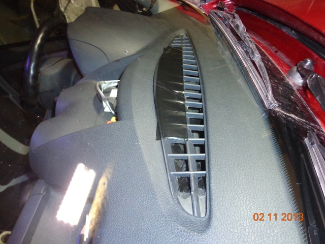

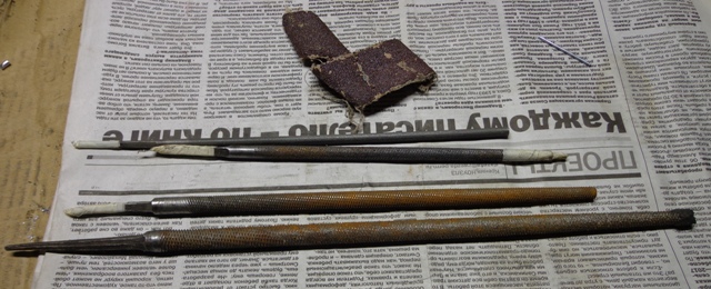

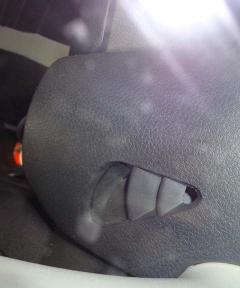

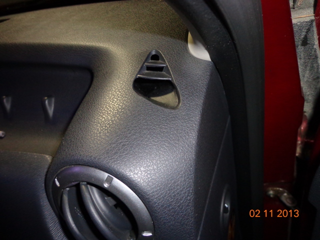

Здравствуйте, с интересом просматриваю бортовой журнал уважаемого skela, много поучительного, спасибо за идеи. Решил на своём авто воплотить, вторая зима наступает, вентиляция и отопление на дастере не очень совершенна. Вентиляционные окна в багажнике освободил ещё в прошлом году. Вентиляционную решётку посередине вполовину заклеил скотчем, оставив по бокам по 3 отверстия. Левую сторону и боковые дефлекторы доработал напильником. По фото надеюсь понятно. Концы напильников заматывал малярным скотчем слоя в 4, чтобы не повредить ещё что то кроме обрабатываемой детали. Затем наждачной шкуркой, получилось довольно аккуратно, но пластик приобрёл белёсый вид. Вот тут пригодился чернитель, когдато бампер на девятке подмазывал. Обработал им при помощи зубной щётки. Очень хорошо получилось. Скотч выдержал месяц, проехал за это время 1т.км. Опасался что будет шуршать и бликовать ничего подобного, а с водительского места и не заметен. Так и оставлю. Эффект есть! Времени затратил часа 2 не торопясь, на всё решился изучив работу проведённую skela, в его бортовике 91 стр.
