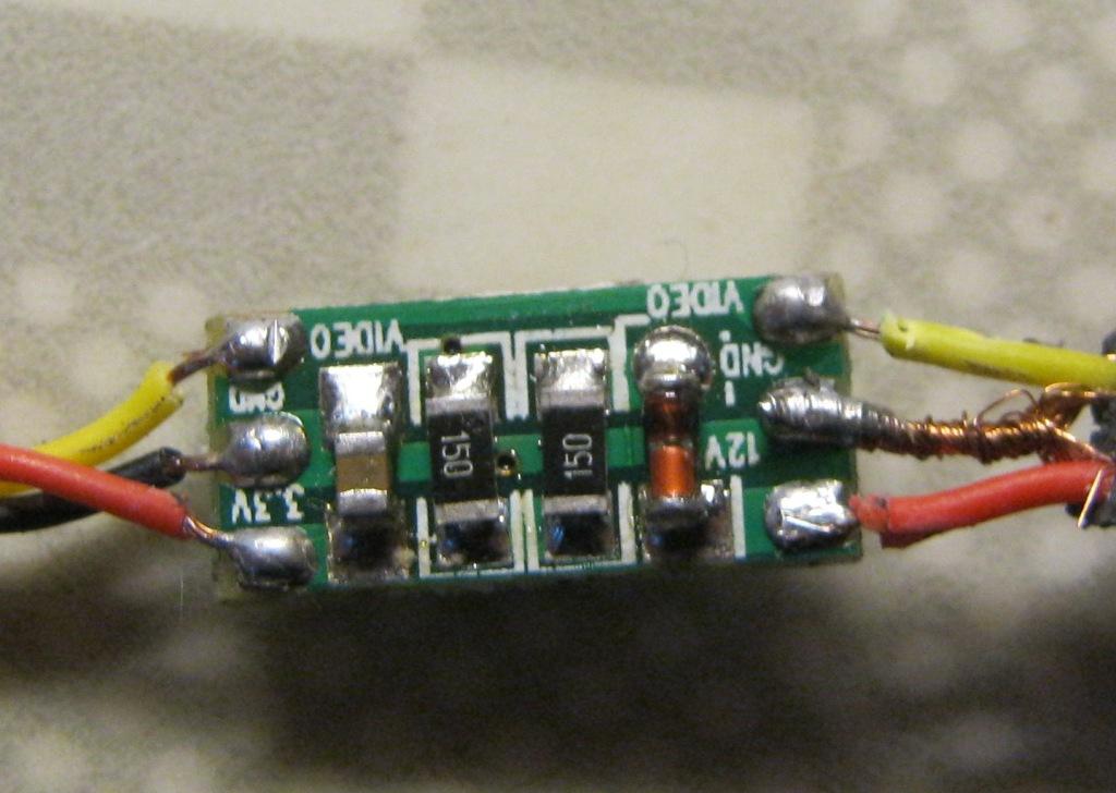

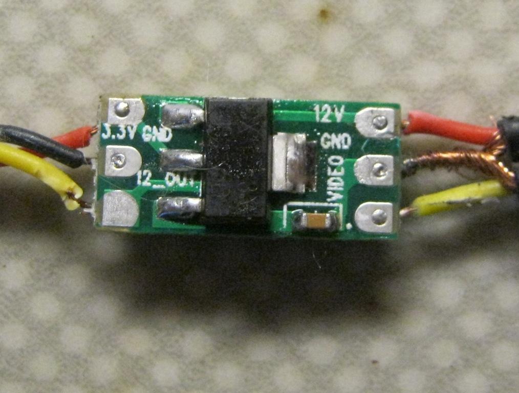

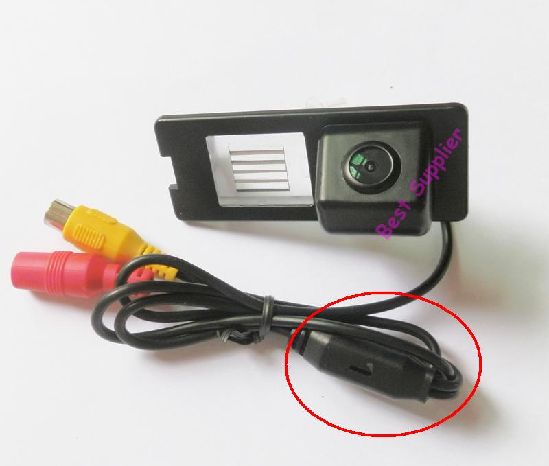

Во время проведения домашних тестов сего китайского, беспроводного чуда обнаружил, что утолщение на проводе камеры сильно нагревается. вскрытие показало, что там находится регулятор напряжения на 3,3 вольта включенный по через диод и два последовательно включенных резистора по 15 Ом. Померив токи и напряжения пришел посчитал мощность которую рассеивают элементы схемы. Получилось на диоде 0,16Вт, на каждом из резисторов 0,6Вт (их номинальная мощность 0,25), на регуляторе напряжения 0,78Вт. Итого 2,14Вт. Померил температуру, менее чем за минуту регулятор нагревается до 90гр., а резисторы до 120гр. Надежность такой схемы не высока. Так, что установка на машину откладывается, пока не придумаю чем заменить это "нагревательное устройство".
