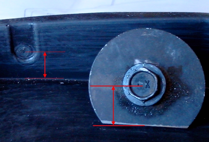

Наконец-то сегодня выдалось время поставить брызговики.
Материал упругий, в меру податливый. Надеюсь на морозе не будет трескаться. НА десятке налипшую снежно-ледово-песчанно-гравийную смесь я сбивал носком ботинка, постукивая до промятия по внешней стороне. Брызговик гнулся и наледь отделялась.
Итак. С установкой Дастер-Гард проблем не возникло, но в тоже время пришлось задействовать наждак в гараже.
Первый и начало второго этапа строго по инструкции с одним маленьким уточнением. Винт, который притягивает брызговик снизу, как и все остальные, имеет на шейке большую шайбу. Так вот эту самую шайбу на нижнем креплении прилось чуть подточить, чтобы она не натягивала резину в месте крепления, что уменьшает прочность соединения и чревато разрывом брызговика.
