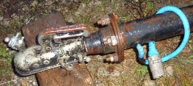

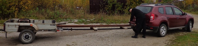

Здравствуйте, не получилось отредактировать сой пост 420. дополню, может кому пригодиться вариант удлинения прицепа вставышем. Если совсем по правилам перевозить длинномер, можно изготовить удлинитель на электрическую вилку прицепа: кусок семижильного провода, на длину вставыша, с одной стороны розетку, с другой вилку. Попользовался и смотал. Использую его для перевозки на расстояние в 100км. только порожний на большое расстояние никогда не таскаю - сильно раскачивается. Приехал на место в разобранном состоянии - удлинитель в прицепе, собрал - по времени минут 10. загрузил длинномер, подвязал стяжками и вперёд. Груз подвязанный к дышлу не даёт ему (дышлу, прицепу) раскачиваться. Болты меньше чем М12 не держат. Сначала стояли М10 пару раз нижний отрывало, теперь всё в порядке.
