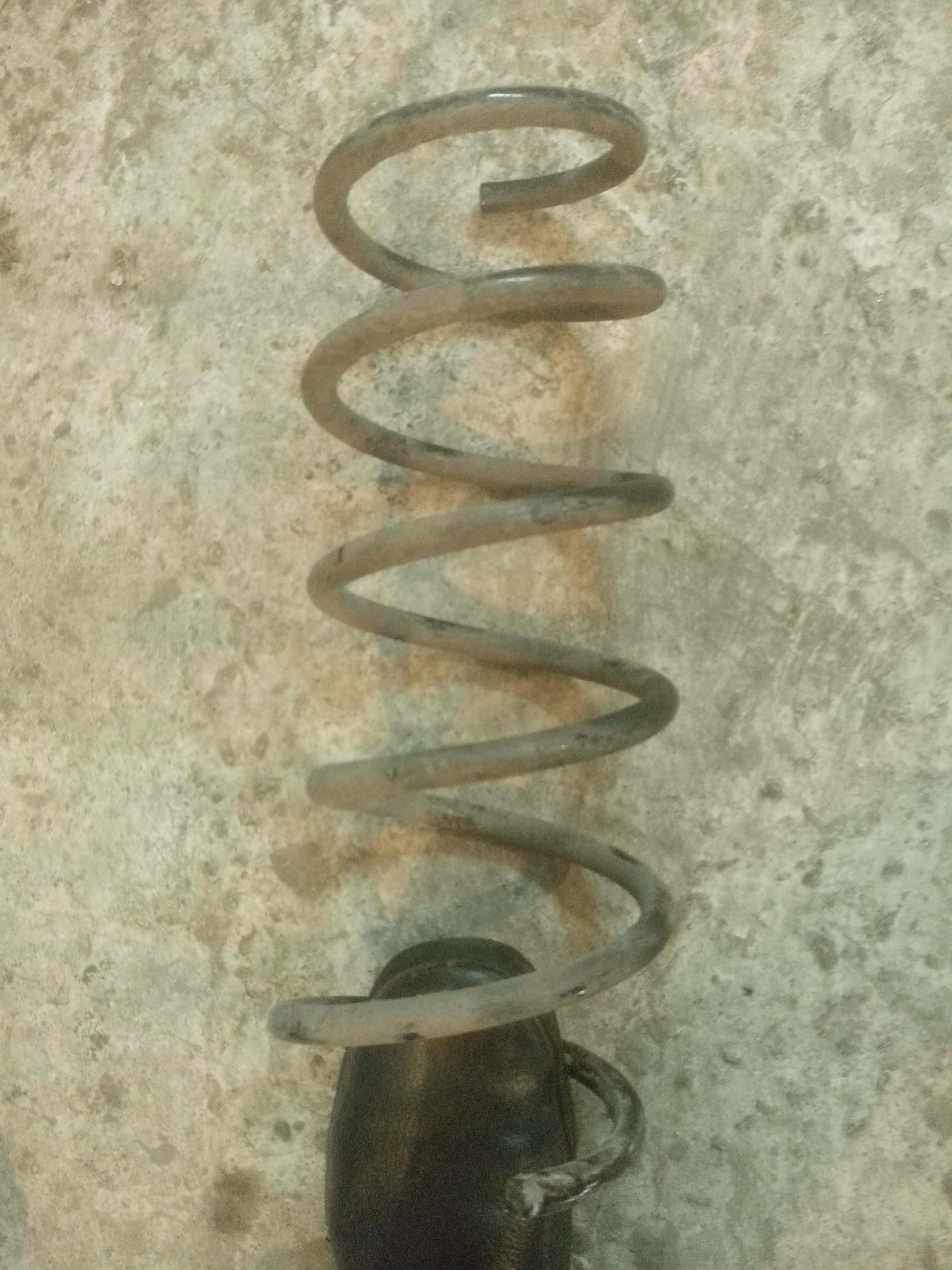

Поставил на праздниках комплект IronMan+H&R.
Фотки пока не буду выставлять - хочется ругаться матом.
Передок отстреливает жестоко вниз на малейших ямках.
Если вверх - все отлично.
По трассе управляемость и поведение на дороге - отлично.
Надо что-то придумать с "передком", явно не хватает длины штока амортизатора они вверху на пределе.
Пружины выдали +40мм вместо + 30мм (зад и перед), морда явно (на глаз) задрата круче чем задняя часть.
Какие будут предложения?
Пока поступило просто вперед поставить родные пружинки....
Кстати после 3-х месяцев родные пружины, которые были сняты, уже "винтом"
Фотка немного не того ракурса - не видно изгиба пружины в сторону.
