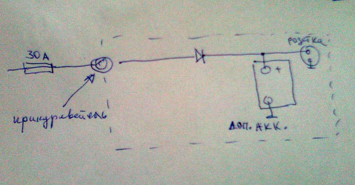

При малом токе 1-2А она практически не влияет(сопротивление холодной нити мало), а при возрастании тока нагрузки ограничит его на уровне примерно 5 или 10А (зависит от мощности лампы)
Но с диодом разумнее. При пуске 2-й акк. не отдает ток.
Предохранитель не обязателен, у прикуривателя он уже есть
