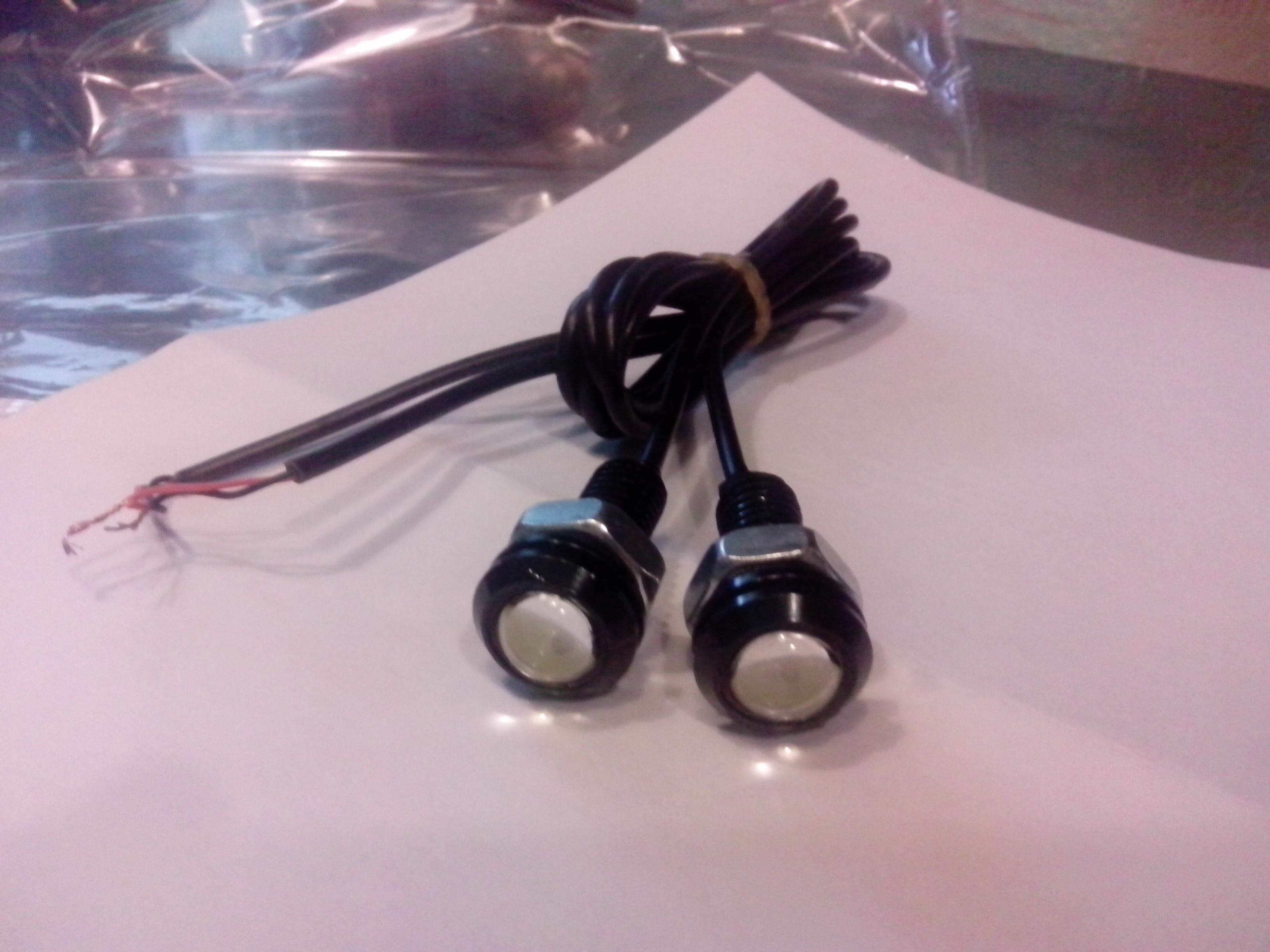

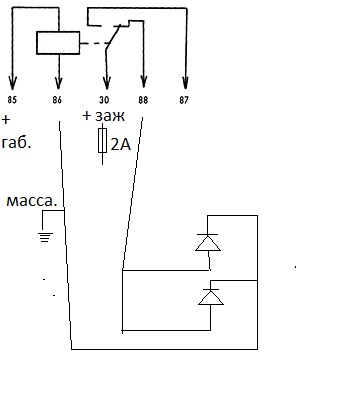

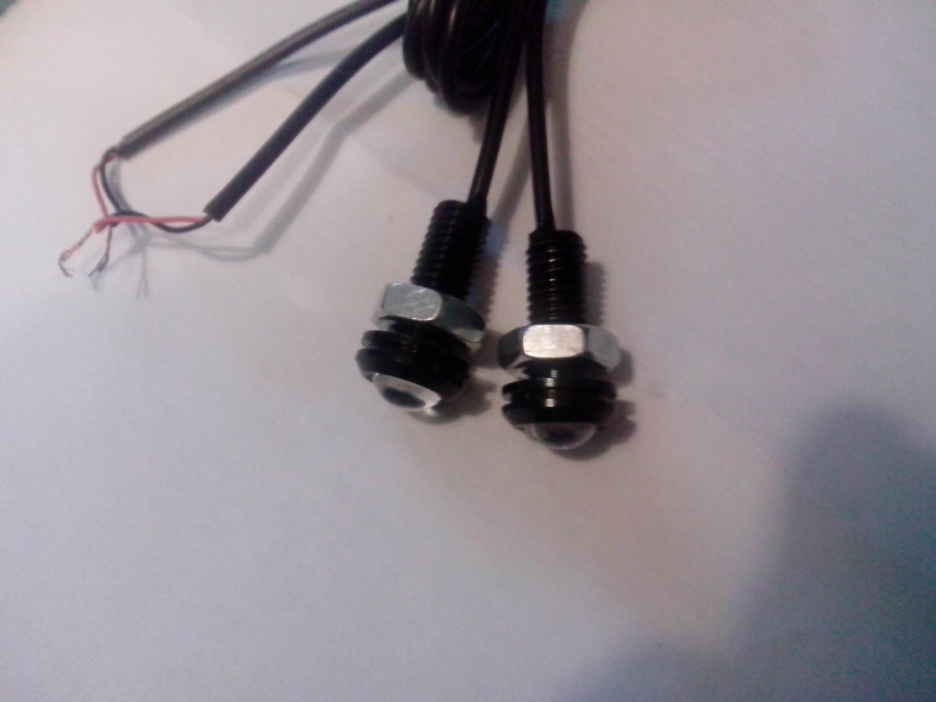

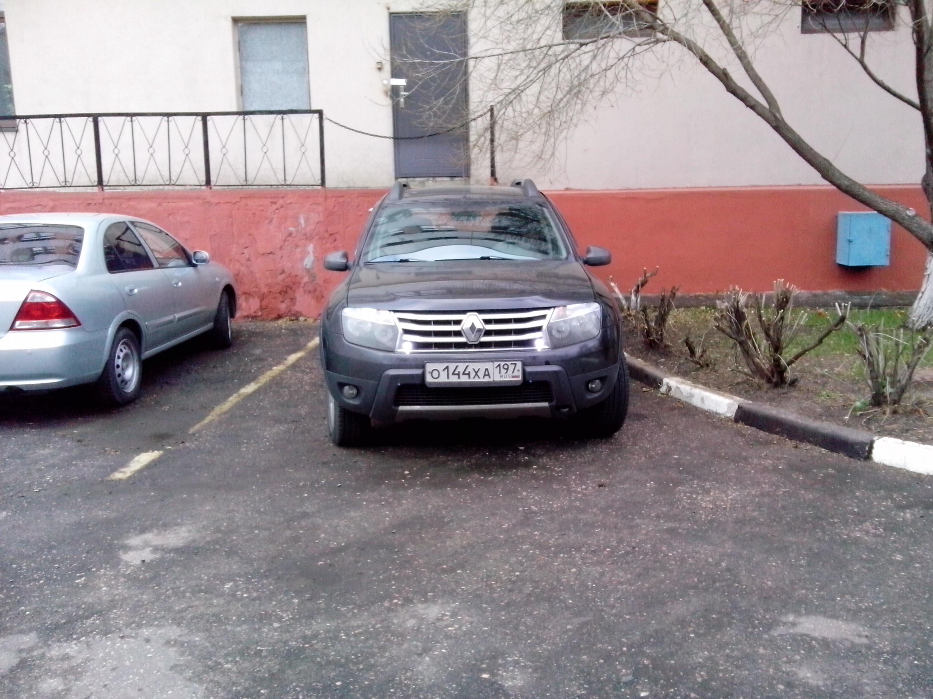

вот вот!!! взял
+ с предохранителя SRS 5A d в салоне!!! вот такие светодиоды вставил в верхнюю решетку у фар ток потребления 156мА!! горят при включении зажигания тухнут при включении габаритов всё по госту в том числе место установки вписывается в гост!!! при подключении используется обычное 5 -ти контактное реле!
видно за 200 метров!!!
расход 300 рублей!
