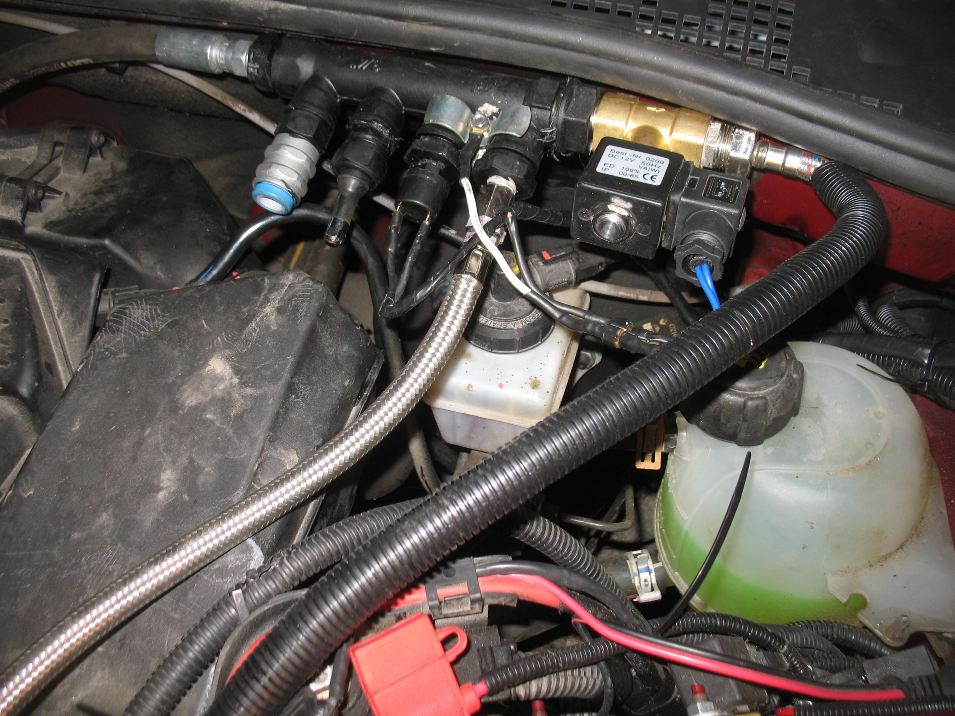

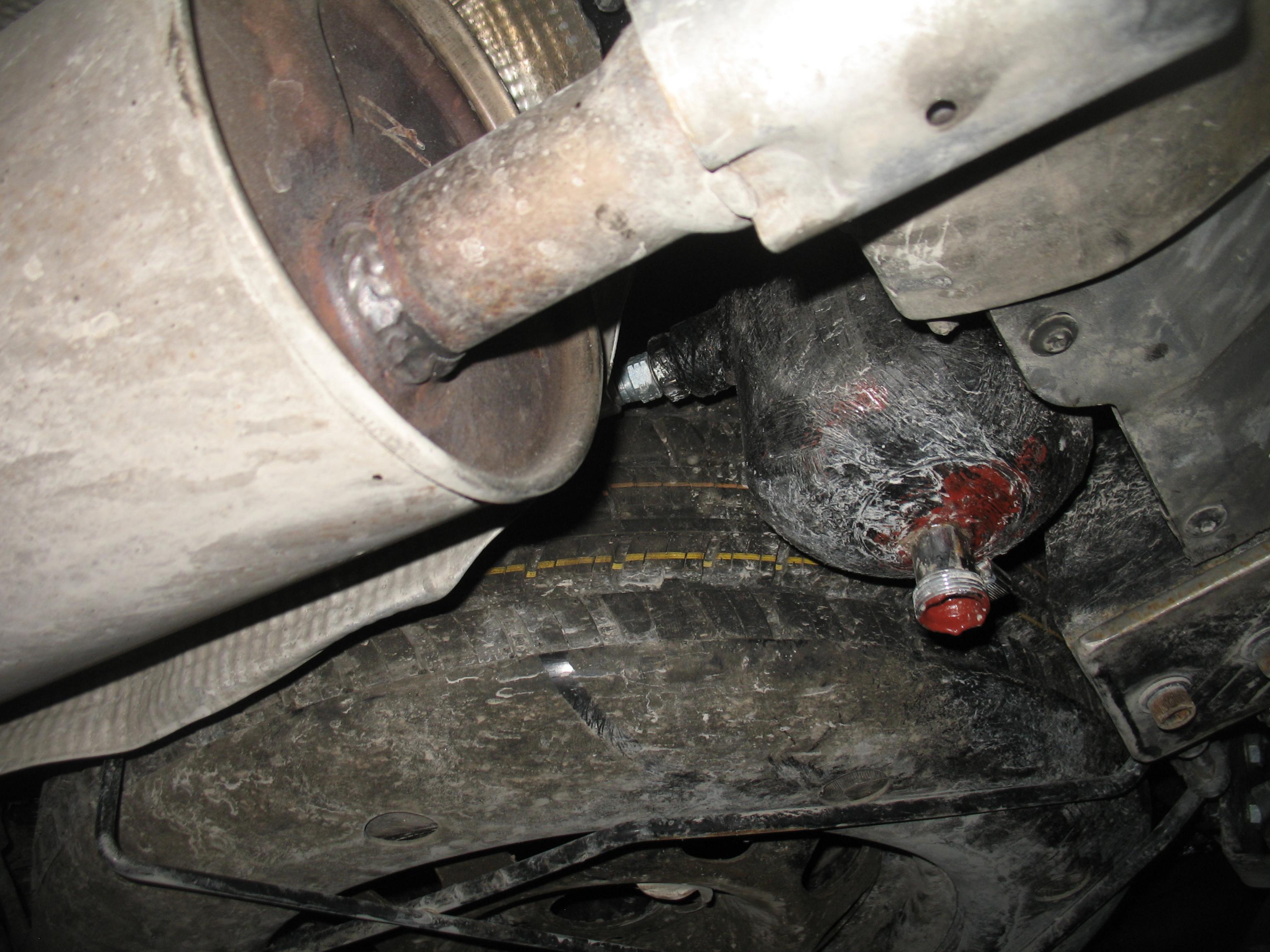

вот немного фото.воздух задумался под пока заднюю пневму.сигнал попутно.
1. это провода к штатному сигналу черный и коричневый.
2.распред узел клапан сигнала. подкачка и шланг до рессивера. датчик для включения компа по давлению(8атм -отключение).
3.комп беркут р 17 про.
4.сигнал с40в .пока в процессе инстала.возможна замена или добавка второго.
5.рессивер
подключено все через реле на комп и реле на клапан сигнала . конечно и через доп предохранители.
понятно что все сделано не по канонам пневматики.отсутствует осушитель.комп должен дуть прямо в рессивер.но так хочу.
