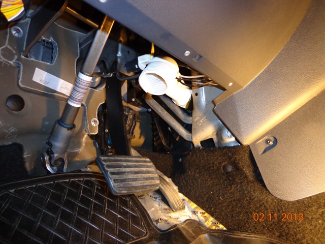

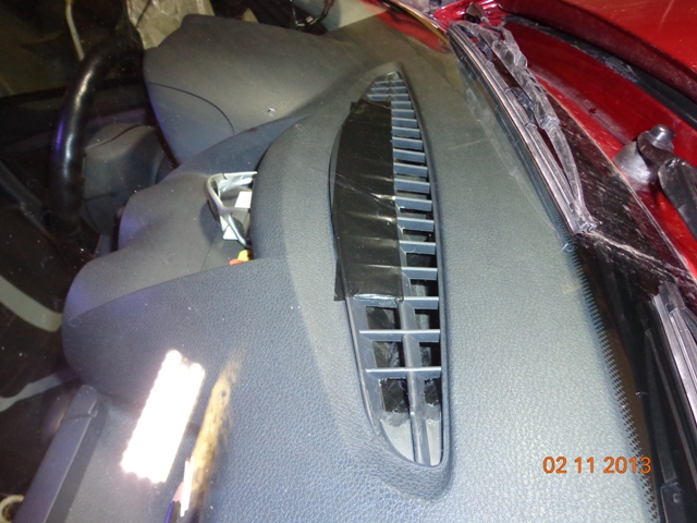

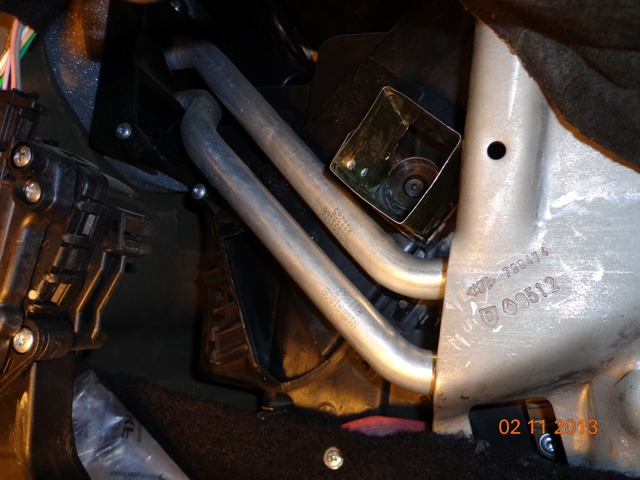

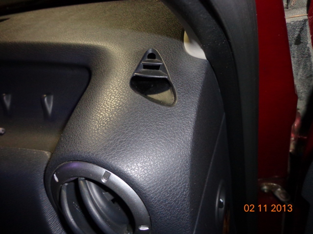

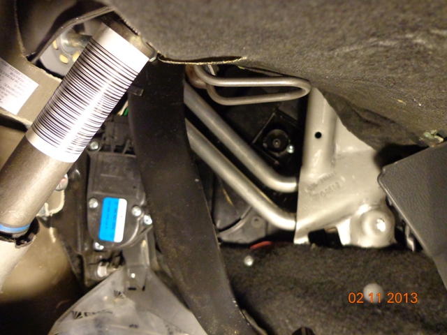

Здравствуйте, перечисляю: удалил заглушки в задней части кузова (в районе крепления домкрата и на противоположной стороне) заклеил скотчем снаружи (панель не снимал) часть центрального воздуховода, доработал (увеличил, убрал ступеньку) боковые дефлекторы - те что дуют в район зеркал. Заткнул наполовину поролоном воздуховод в ноги переднего пассажира, организовал дополнительный воздуховод в ноги водителя.
