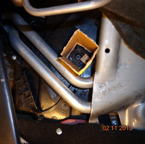

Eduya, А из родного воздуховода со стороны водителя по прежнему поток воздуха идет под центральный тонель-или уже оттуда не дует после ваших переделок.

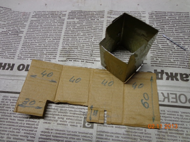

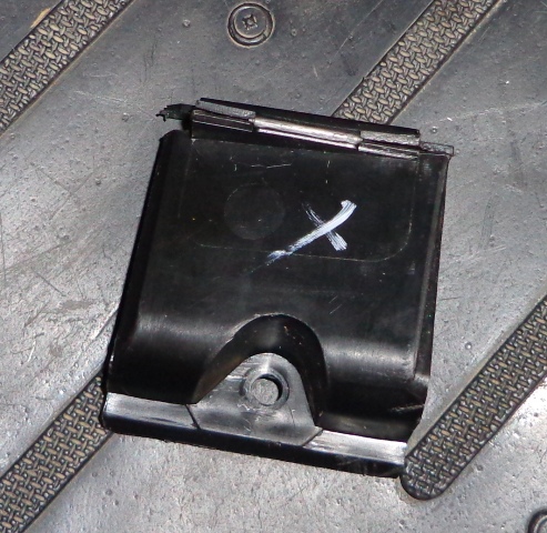

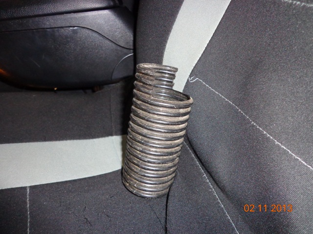

Дует ещё как. Для более равномерного распределения тёплого воздуха, вернее чтобы увеличить его поток через новый воздуховод, заткнул его наполовину поролоном. Попробуйте: снять заглушку, открутив один саморез не проблема, поднесите ладонь и почувствуете напор воздуха, надо только его организовать. Неохота возиться с железкой, сделайте временно, чтобы попробовать из картонки вставыш, вставьте в отверстие, потом шаблоном будет. Можно взять подходящую по диаметру гофру, отрезать лишнее и вставить.
