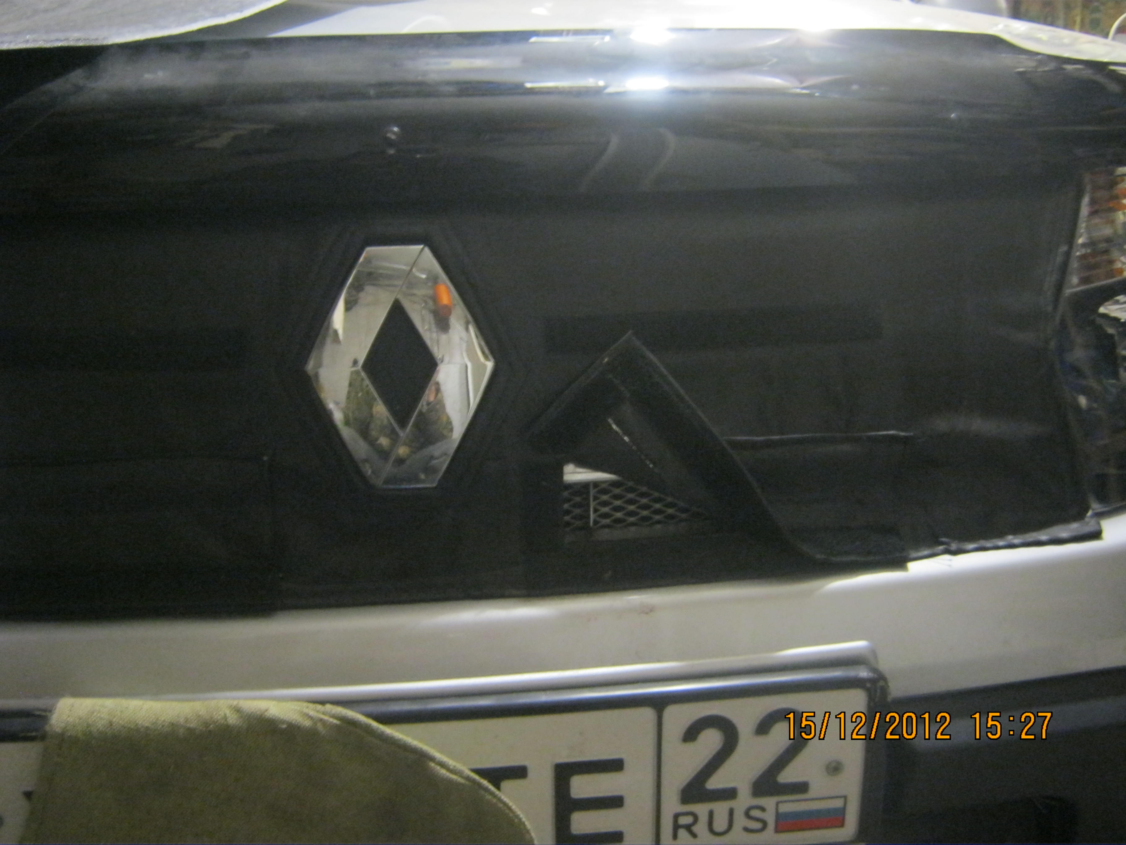

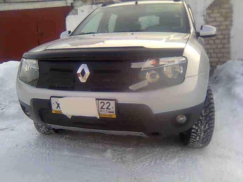

Ребята, Вы хоть форум, ветки посмотрите соответствующие. Термостат у нас открывается 83, Целая ветка про это. Хитрый приборчик - Мултитроникс рс 700, который в реальном времени показывает температуру ОЖ (тосол) перед глазами и ещё 2 "разговорных" предупреждения по температуре.
Зиму отъездил, был хорошо "упакован", верх-низ, при разных температурах, выкладывал наблюдения.
До включения вентилятора никогда не доходило (максим. 95-96), так как контролировал мультиком, открывал клапана на "утеплении".
Полоски-температура это сплошная туфта.
Полоски скоча, это так, монтажная, для показа. подклеиваешь чтобы вырезать по контуру, потом обшиваешь и клапана на липучки.
Рекомендации:
-12 и ниже только тогда все закрыты; от -3 до -10 низ открыт; от -3 до 0 низ открыт, верх приоткрыт; выше 0 всё открыто. (открыто - имеется ввиду клапана). Утепление на 2-х стороннем скотче, плотно. (неудобство - это весной керосином оттирать следы скотча, но зато эффективно зимой). Надо отметить, что это для трассы 120-130 км\ч для города температурные режимы меняются около 5 град, не -12, а -7.
Как-то так кратенько, сводно.
Дело было не в бобине ......
