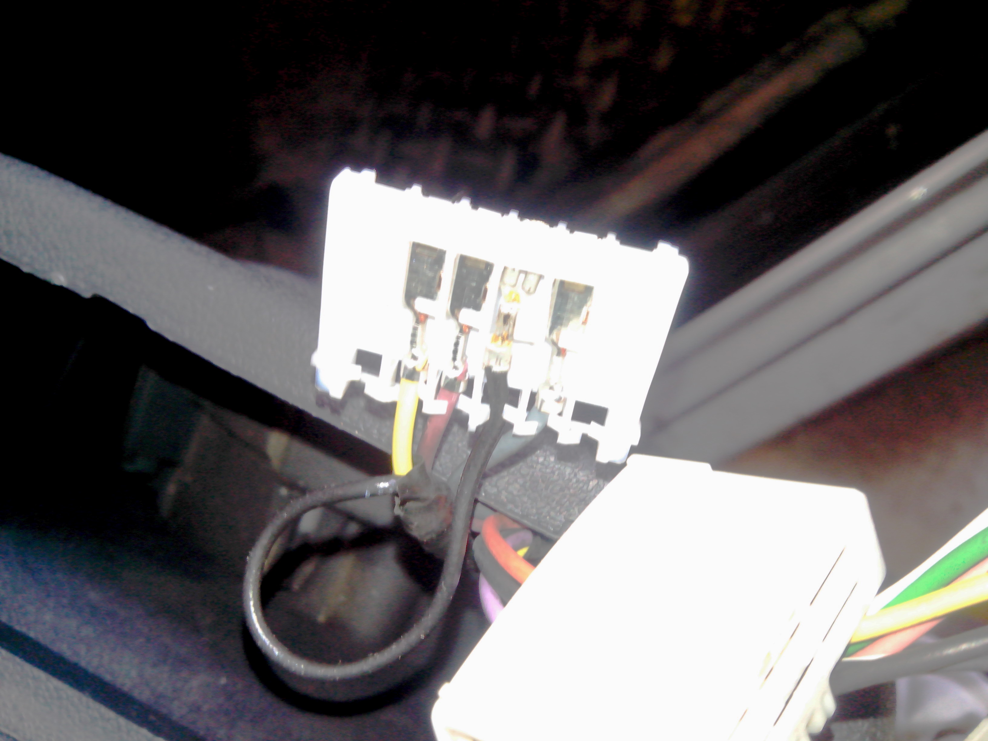

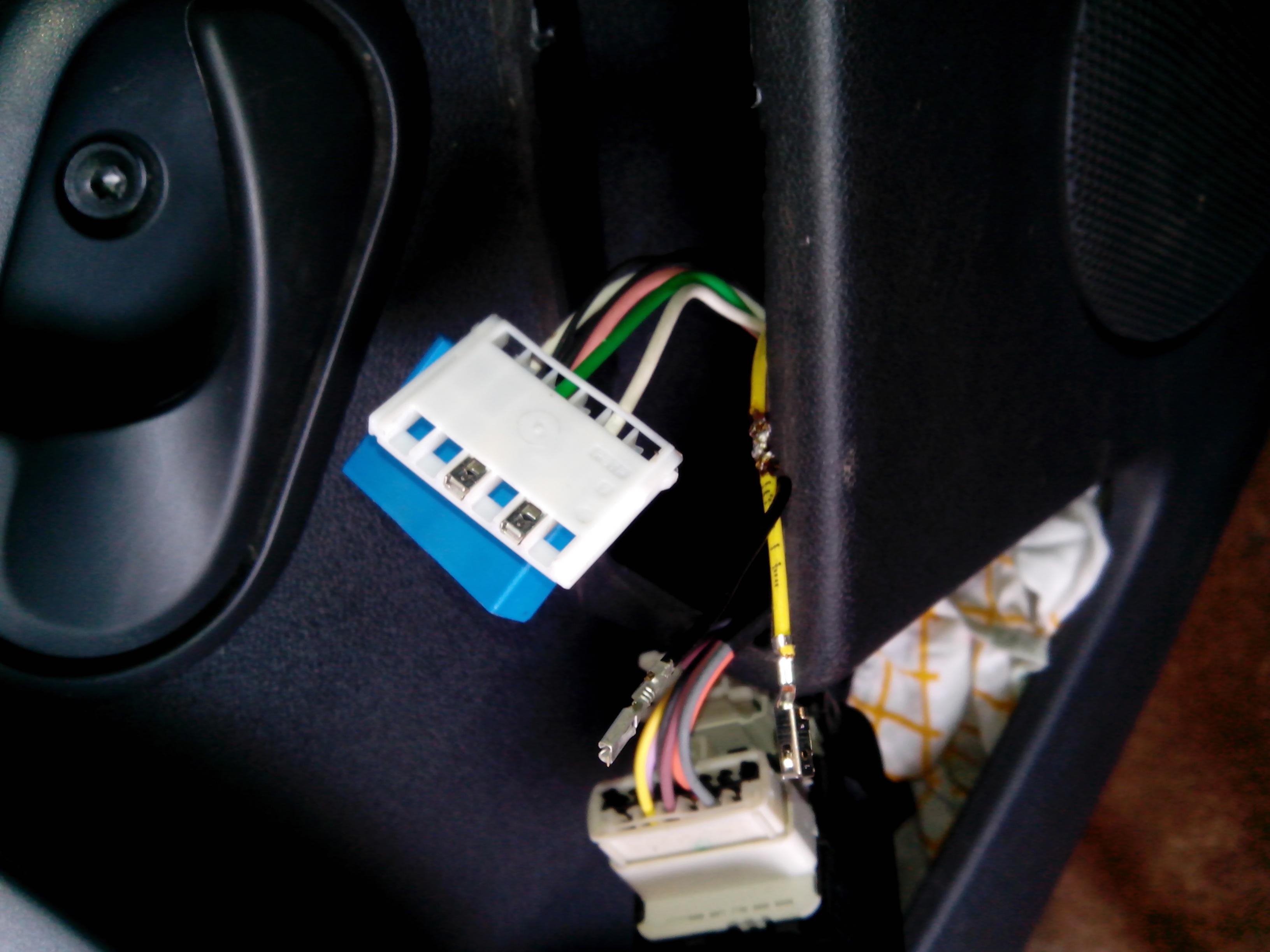

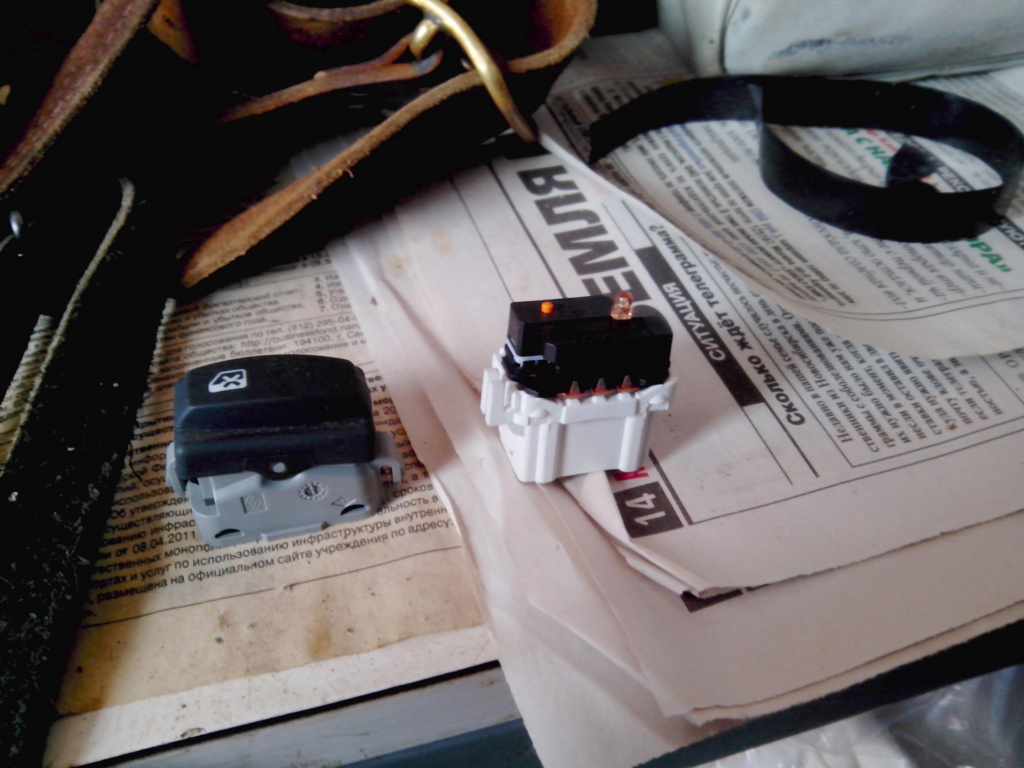

Стараюсь не терять времени зря, потихоньку дорабатываю машинку. Вот, соорудил, наконец-то, подсветку кнопок электростеклоподъемников.

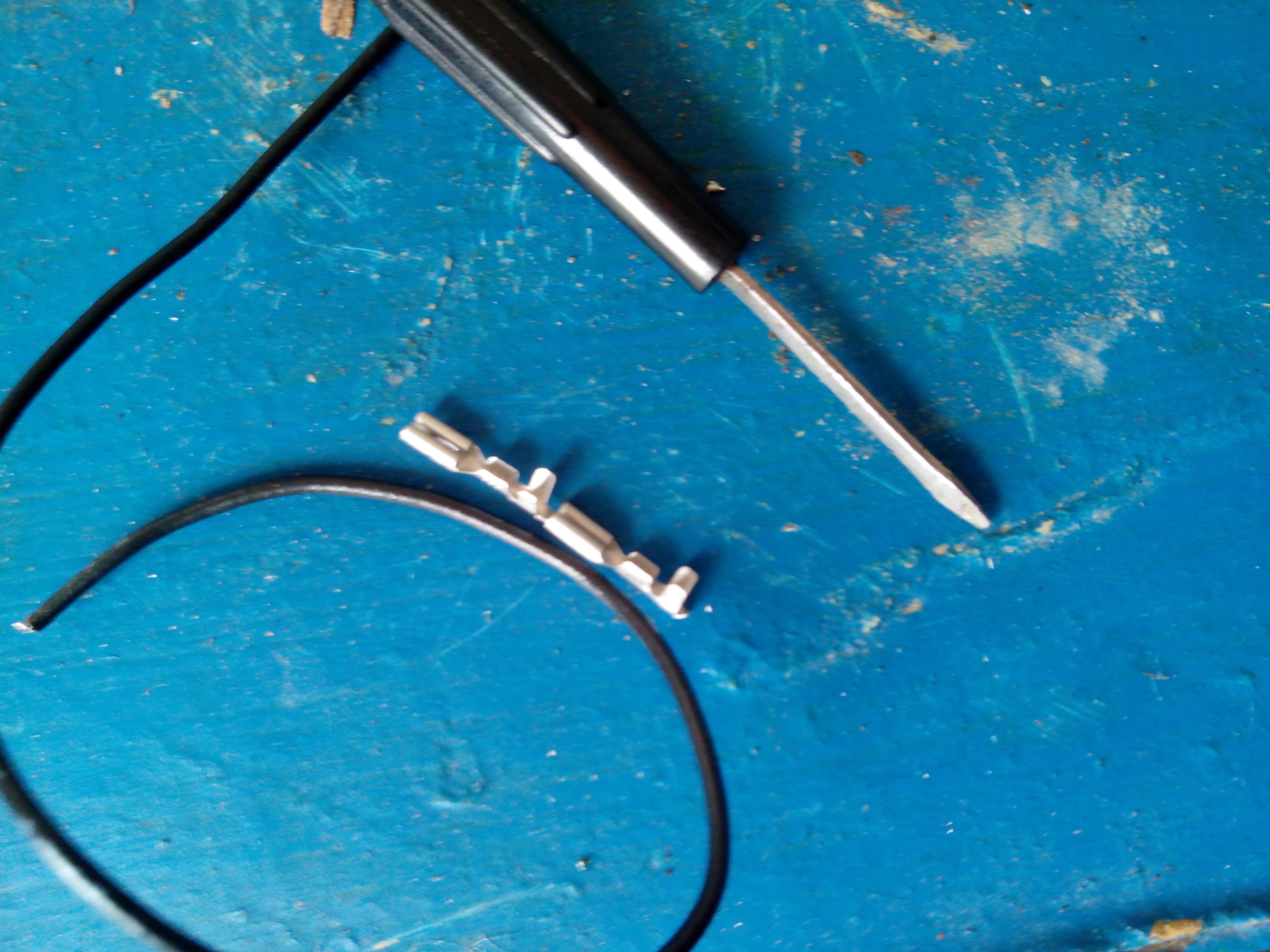

Купил шесть "мам" шириной 3 мм и метр черного (другого не было) провода.
На передней левой двери тянем спереди по ходу движения блок стеклоподъемников.
Освобождаем разъем передних кнопок.
Подпаиваемся на желтый провод, новую "маму" сажаем на ряд "В", между зеленым и белым проводами.

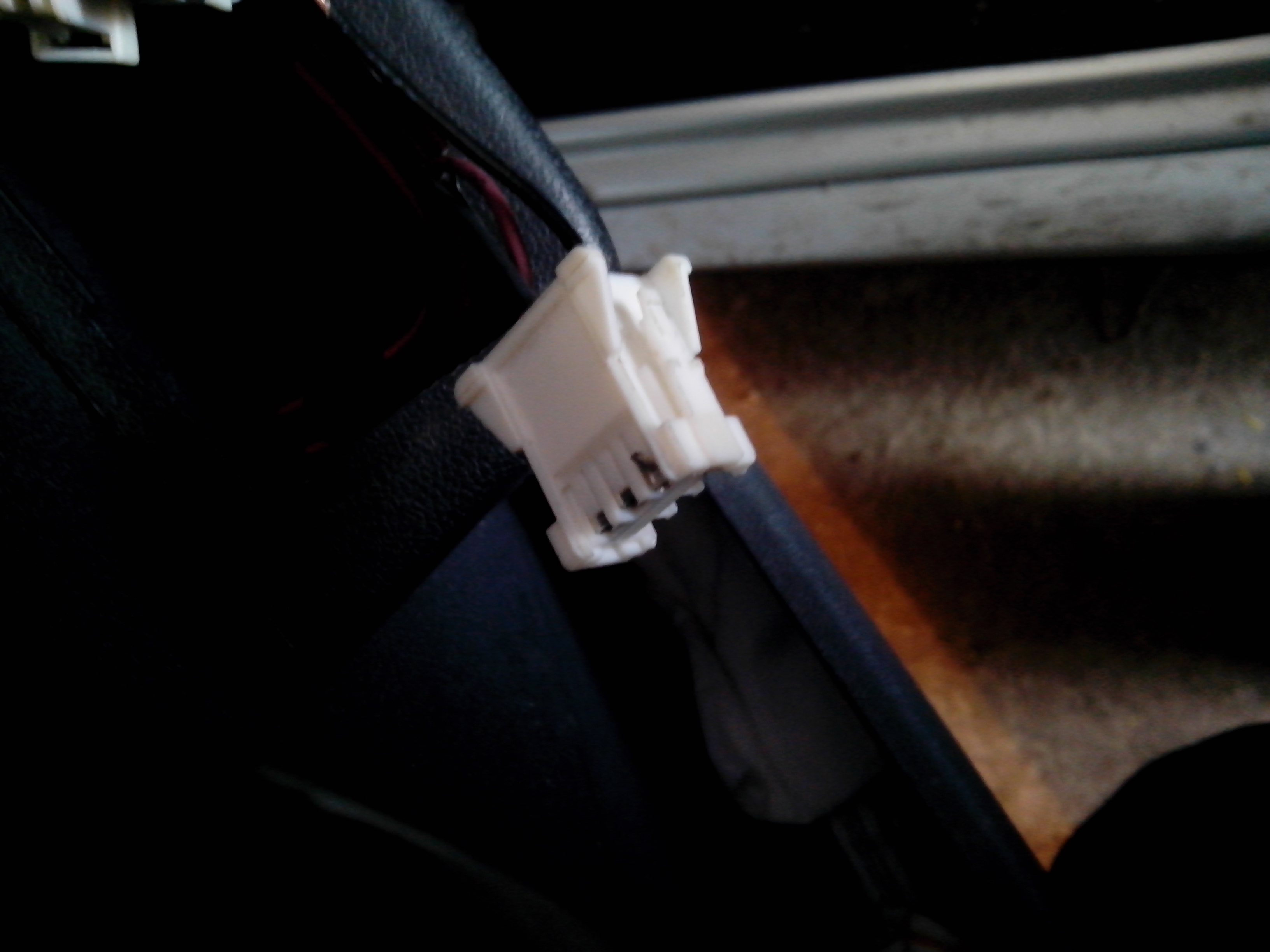

Снимаем разъем задних кнопок, подпаиваемся к желтому проводу, новую "маму" сажаем между фиолетовым и серым.
Снимаем разъем блокировки задних электростеклоподъемников.
Можно его разобрать для удобства работы.

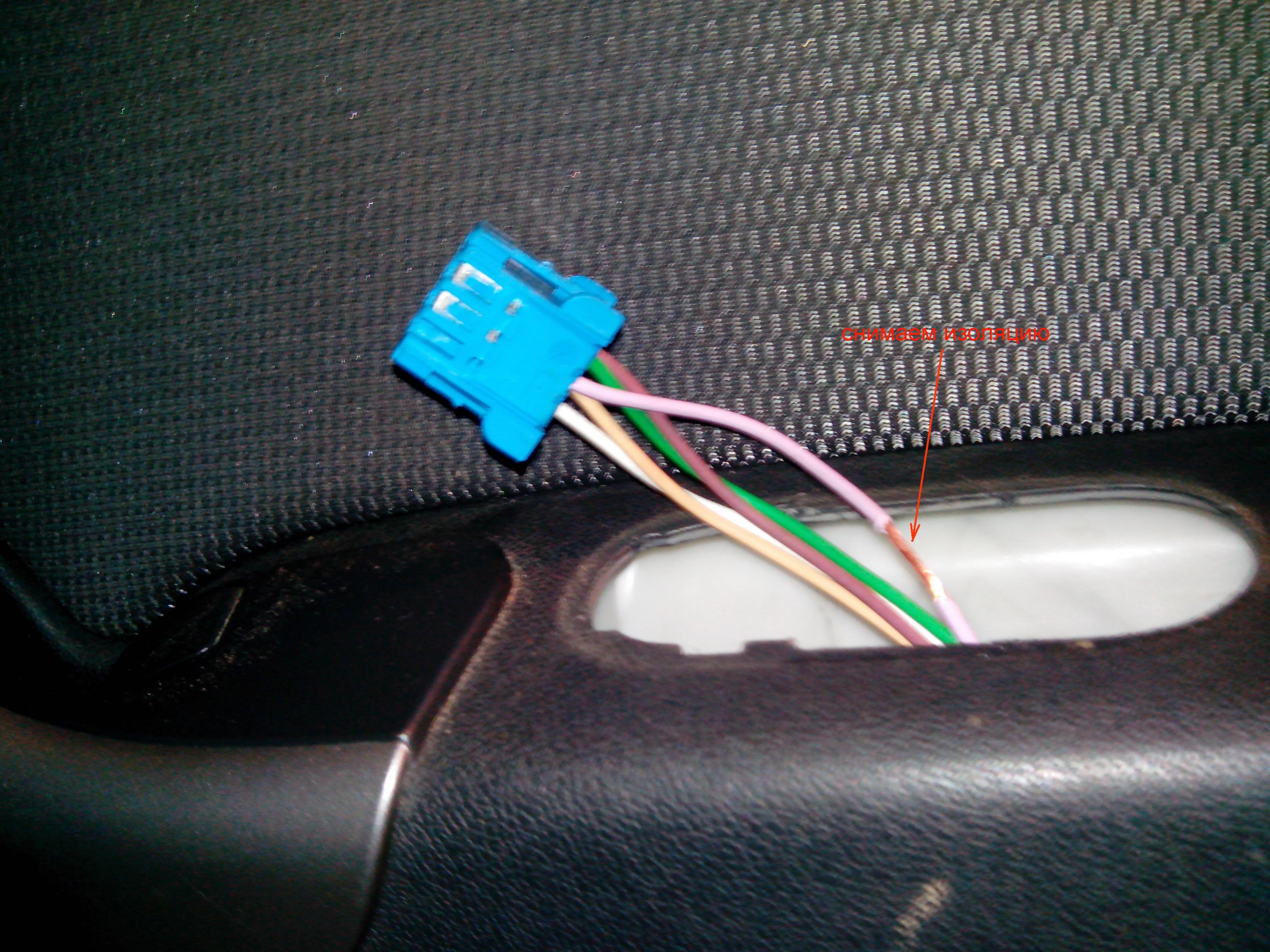

Подпаиваемся на сиреневый, "маму" сажаем на свободное гнездо этого ряда. Кнопку еще разобрал для спортивного интереса, так сказать.

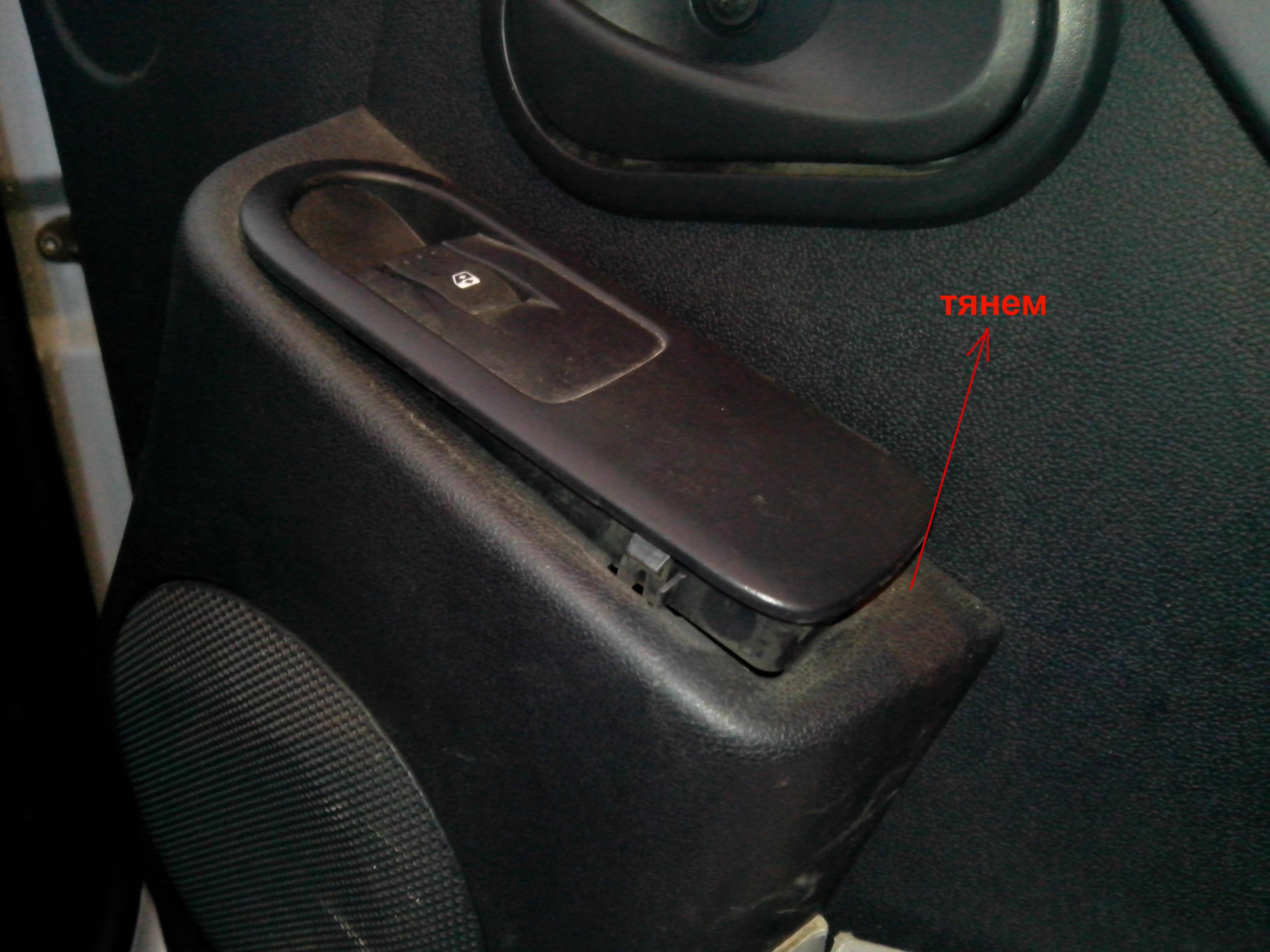

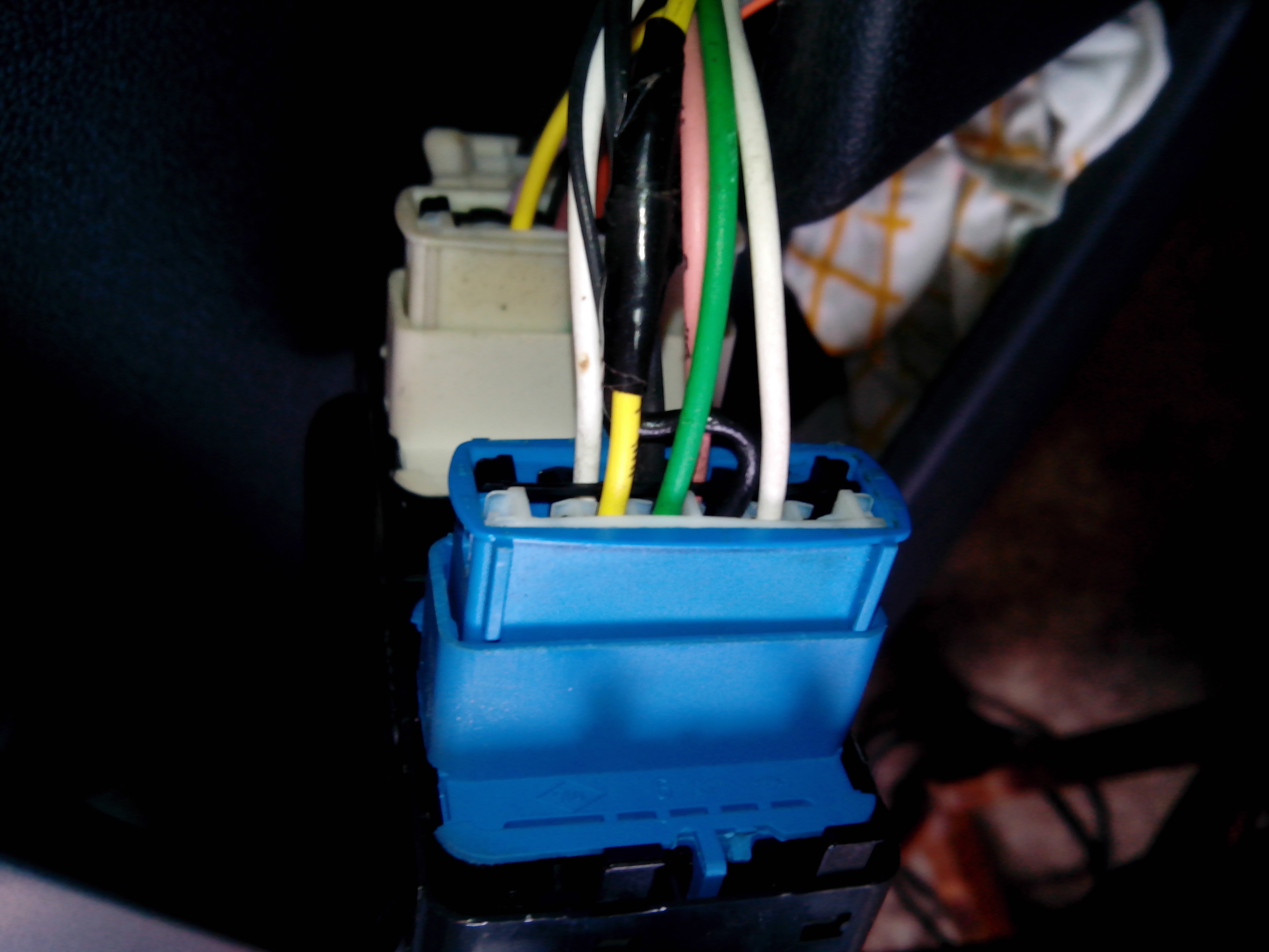

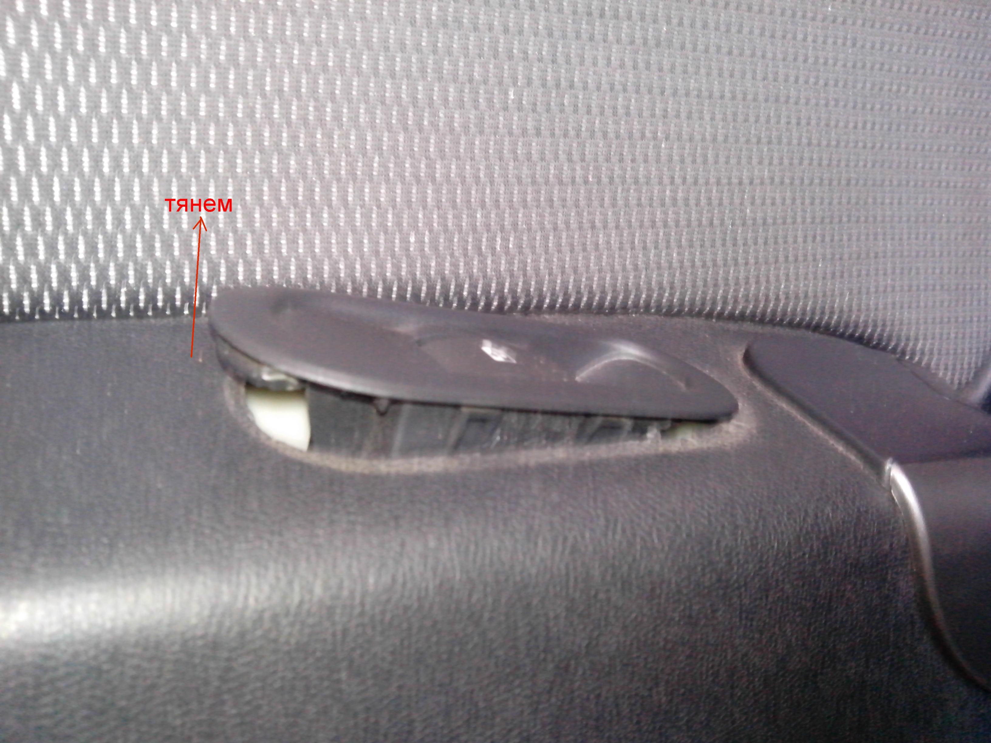

На правой передней двери и задних дверях блоки электростеклоподъемников для снятия нужно тянуть сзади по ходу движения.
Во всех этих дверях разъемы одинаковы - сажаем новую "маму" на гнездо 3 ряда "В", подпаиваемся к проводу гнезда 2 ряда "В".
Наслаждаемся результатом.
