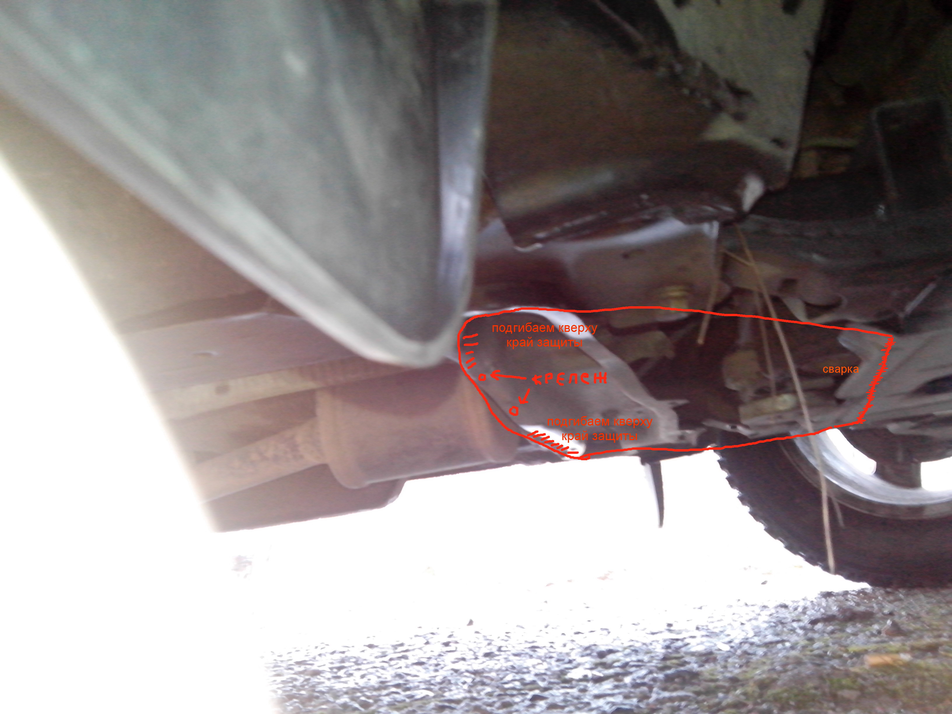

Также, продолжаю защищать машину снизу.
Удлинил штатную защиту двигателя до поперечины, на которой находится ухо крепления катализатора. Спереди мне её просто приварили к штатной, хотя можно было и подвести её под штатную, к задним болтам крепления. Сзади на отбортовке поперечины просверлили два отверстия и стянули край защиты и поперечину.
Поперечина не плоская в профиль, поэтому нештатную защиту по краям грели и гнули, чтобы не было зазора.
Фотки пока нет, сделал примерно так:
Теперь на очереди защита поперечных рычагов задней подвески, думаю, на этой неделе справлюсь.
