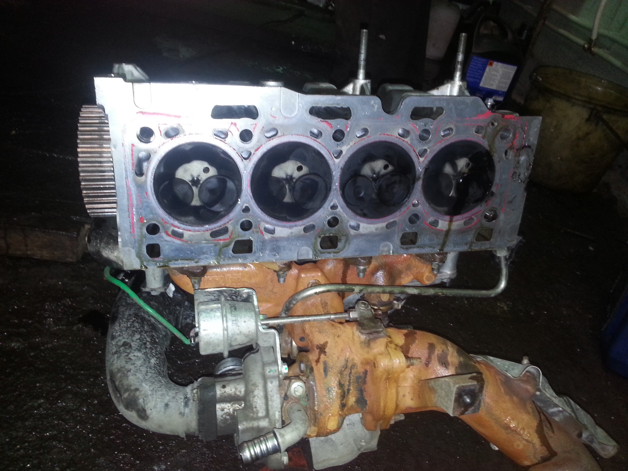

Только вернулся из сервиса. Разобрали двигатель, опять же не мой. Все впускные клапана били по поршням. Особенно сильно досталось первому и четвертому поршню, Но повреждений блоку или голове не видно. Может если инет позволит выложу фотографии.
И компрессия по цилиндрам 14 очков, вместо нормы 18.
killerpest, проясните пожалуйста...все таки фото не отражают реальной картины...я так понимаю,судя по второму фото( (вставил ниже),что нагара больше рядом с впускным клапаном четвертого и третьего цилиндра(крайний справа на фото и следующий за ним справа налево)...я правильно рассмотрел?
...если это действительно так ,то причина ясна мне на 99%...
