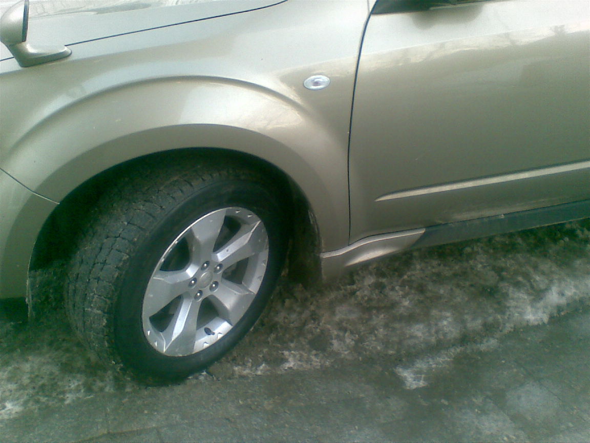

Присмотрелся к борту "проклятого японского" кроссовера. Понравилось отсутствие брызговиков как детали - и при вполне приличном состоянии борта:
Вложение 20553
(конечно, эффект существенно скромнее, чем у
СержАнт_78 [
http://www.dusterclubs.ru/vb/showpos...&postcount=895 ] - но тоже более приемлемо, чем "заводское состояние" Дастера)
По-моему, вполне удачное решение - если будущее изделие от Карт163 примерно повторит своим внешним контуром то, что сделано японцами - эффект будет близок к оптимальному.

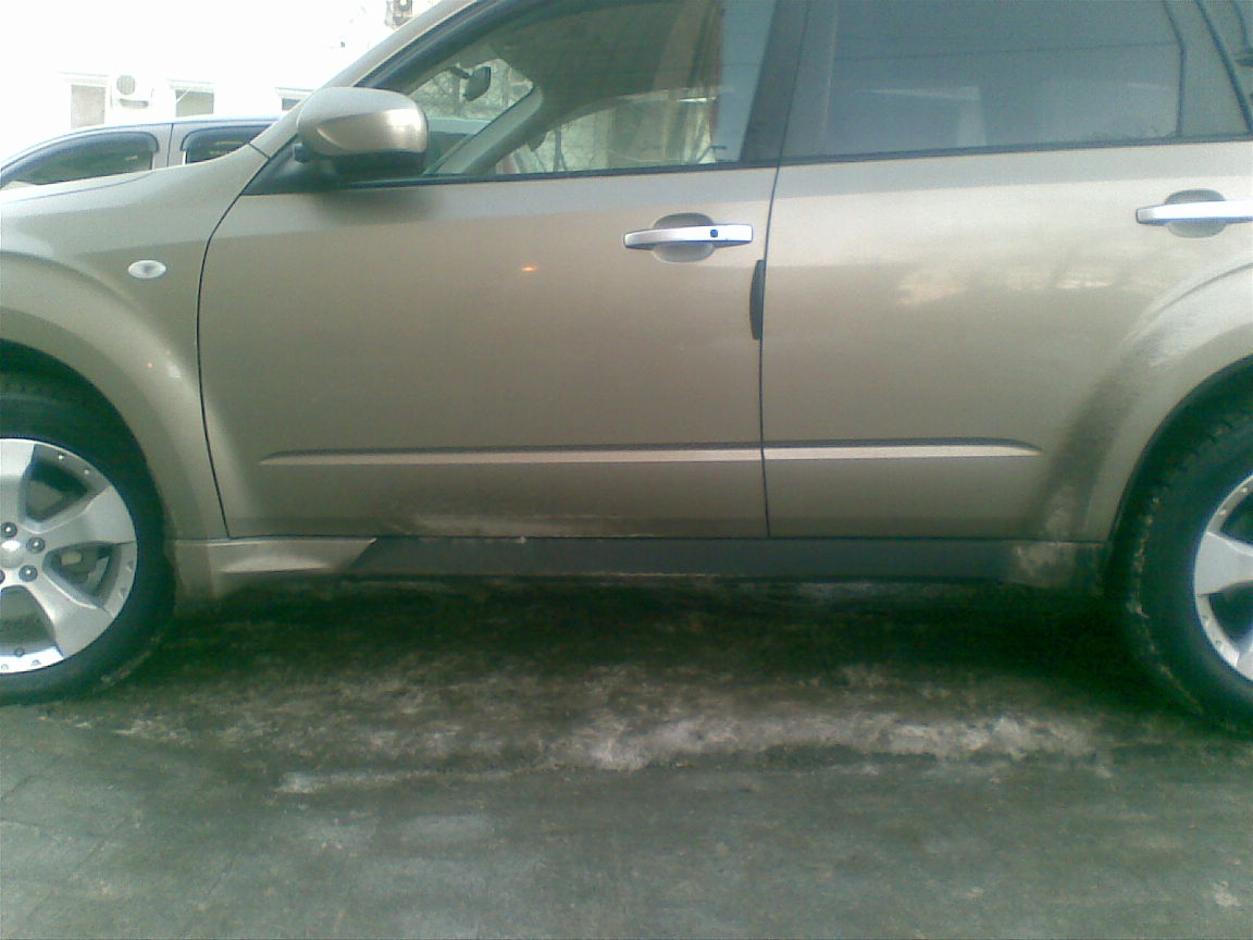

Вложение 20554 Вложение 20555
Обратил внимание на "перепонку" в прогибе детали, заходящей на порог - по-моему, неплохая задумка, у нас как раз в этой зоне "окно для грязи", через которое она и забирается на переднюю дверь.
Если на это пристроить (уже не очень и большой) брызговичок - сократится количество "сталактитов" и на средней части порога.
(обратите внимание - на задней арке тоже есть характерные "отложения"
