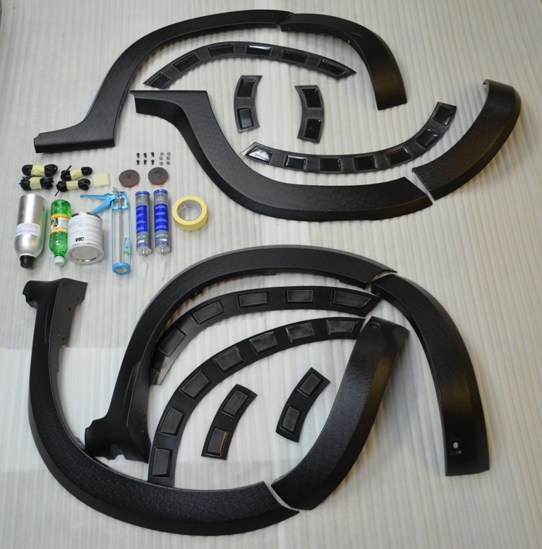

Комплектация расширители колесных арок :
1. диск (видеоинструкция по установке). – 1шт
2. обезжириватель. – 20мл
3. праймер для скотча 3м – 10мл.
4. скотч 3м – 7м.
5. праймер для полиуретанового герметика – 20мл.
6. полиуретановый герметик – 2шт.
7. пистолет для герметика – 1шт.
8. уплотнительная резинка – 7,2м.
9. скотч малярный – 1шт
10. саморезы – 8шт.
11. винты м 6 для установки брызговиков – 6шт.
12. клин для установки уплотнительной резинки – 1шт.
13. скоба для самореза – 4шт.

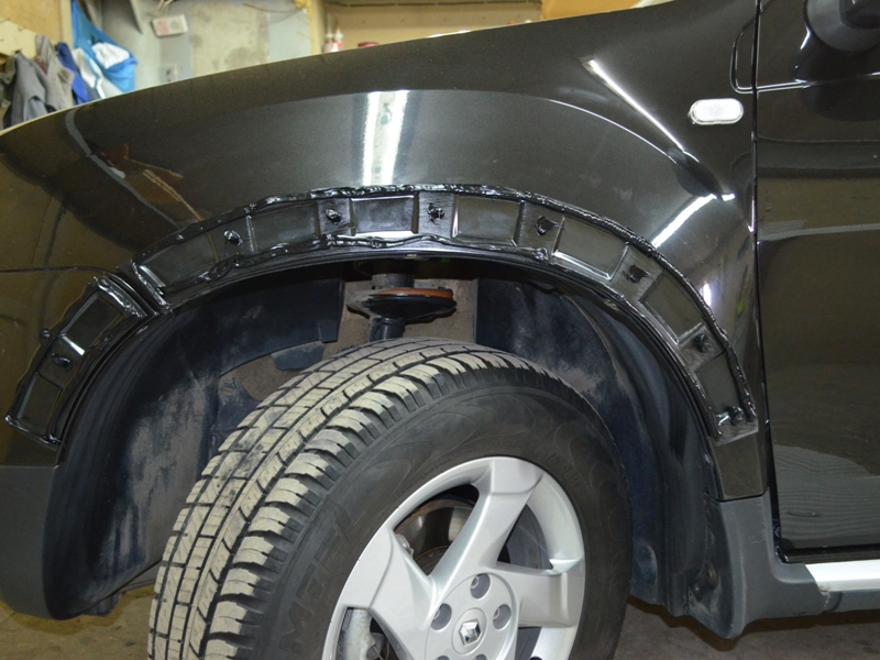

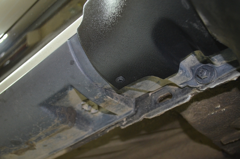

Установка комплекта:

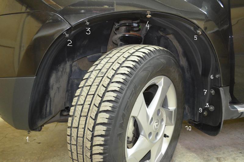

День первый.

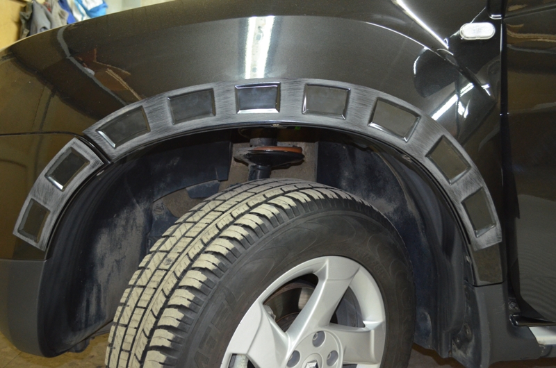

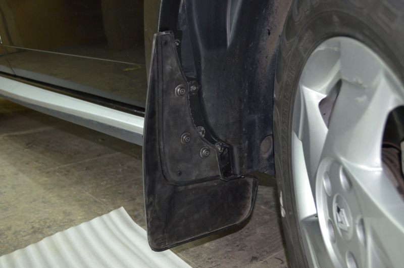

1. откручиваем саморезы. (рис 1.).

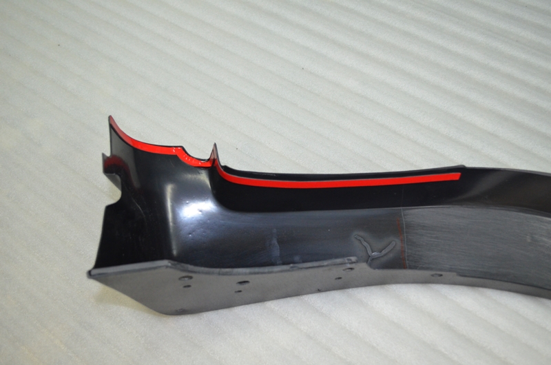

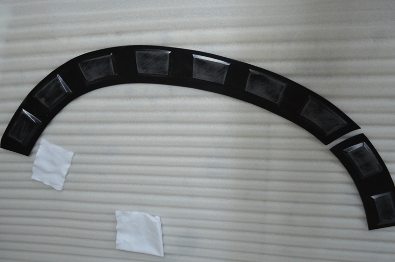

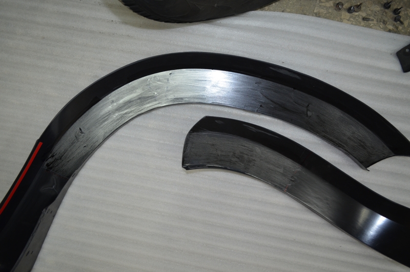

2. обезжириваем места приклейки скочта на основе и на кузове.
наносим праймер для скотча 3м на все части где будет использоваться скотч 3м,
наклеиваем двухсторонний скотч,
приклеиваем к кузову. (рис. 2, 3, 4, 5).

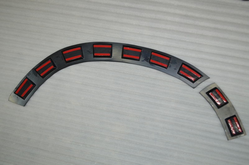

3. обезжириваем места приклейки герметиком на основе и на внутренней части арок,
наносим на эти места праймер для полиуретанового герметика,
наносим полиуретановый герметик,

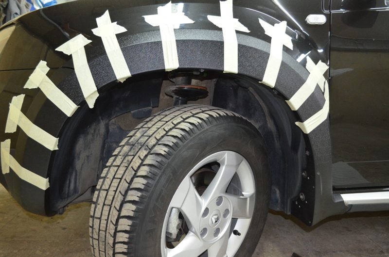

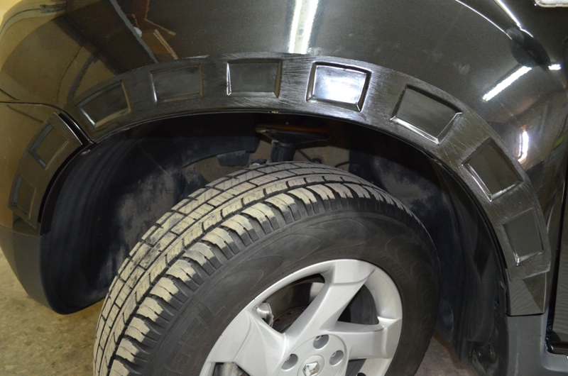

приклеиваем накладки на основу, наживляя на 9 саморезов (штатных) начинаем с самого нижнего на месте брызговика
выставляем зазоры между половинами арки,
фиксируем конструкцию малярным скотчем. (рис. 6, 7, 8, 9)
Оставляем в таком положении (желательно на сутки, у нас был 15-ти часовой вариант – все ок).
День второй.
4. собираем брызговики,
затягиваем все саморезы,
фиксируем саморезами края накладок в нижних частях,
убираем малярный скотч,
устанавливаем уплотнительную резинку.(рис. 10, 11, 12.).
